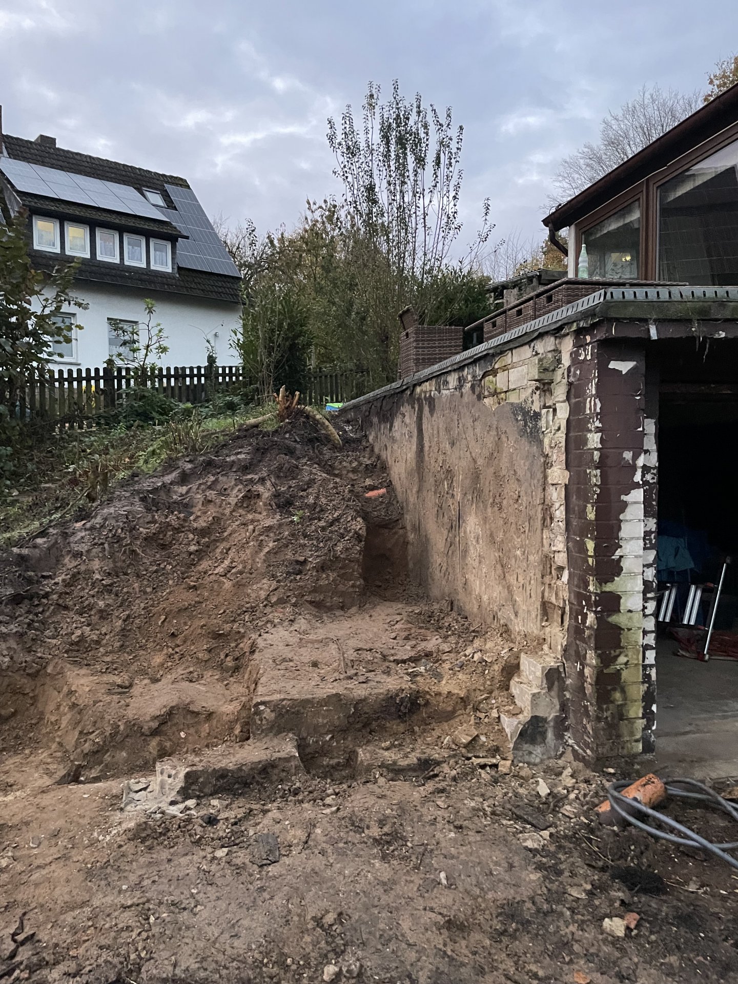

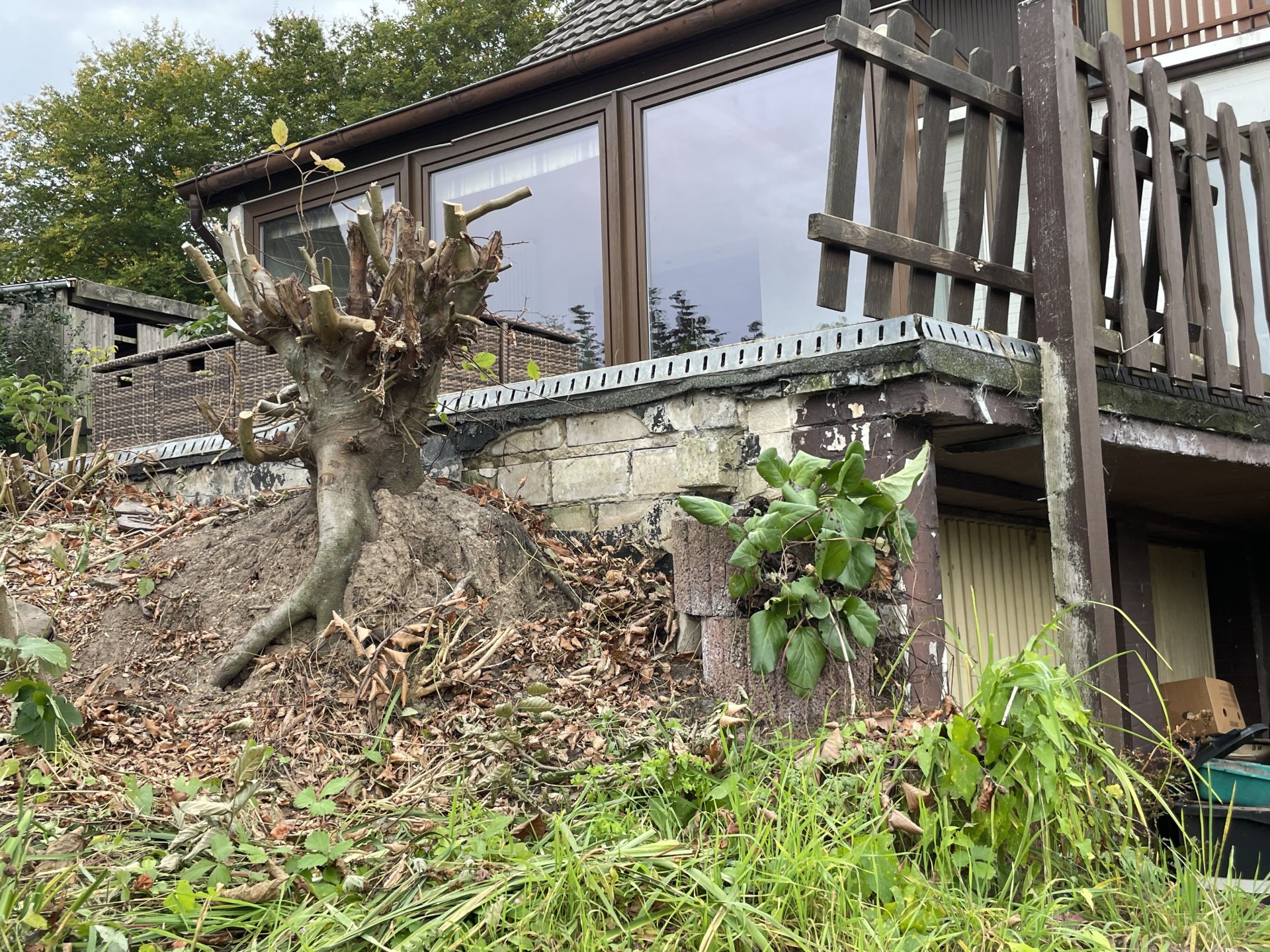

    IMG_0805.jpeg Hallo zusammen,
    wir haben ein Problem mit unserer Garage, die, wie auf dem Bild zu sehen, unweigerlich nass wird. Auf dem Bild ist zu erkennen, dass der Putz abgeplatzt ist und bei der Aufschüttung neben der Garage keine Abdichtung vorhanden ist – es gibt dort nur den Putz.
    Ich plane aktuell, den Hang abzutragen, da wir diesen in Zukunft ohnehin nicht mehr benötigen. Hat jemand eine Idee, wie ich die Garage am besten wieder dicht bekomme? Reicht es, den losen Putz abzuschlagen und zu erneuern?
    Das Garagendach wurde laut Vorbesitzer vor zwei Jahren erneuert.
    Viele Grüße

    Erstmal alles freilegen, einschl. Entfernung des Baumstumpf, dann erst wird das ganze Dilemma sichtbar und planbar

    So, ein „paar“ Schubkarren später sieht das ganze so aus..
