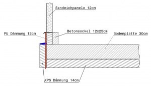

    hat jemand ein Tip wie man die Stirnseite der Bodenplatte abdichtet die eine XPS Dämmung bekommt?
    Siehe Bild, es geht um den rot markierten Bereich.
    Die PU Dämmung ist schon angebracht, ich hätte eigentlich gedacht da kommt ein L-Profil aber die Baufirma hat andere Ideen. Die wollen da mit Bitumen arbeiten und das wars.
    Was denkt ihr?

    Es gibt geneigte Fensterbankprofile aus EPS. Könnte man mit Perimeterkleber montieren. Dann mit zementerer 1k Dichtmasse spachteln und verblechen.

    Auf die 14cm XPS Dämmung - in deinen rot eingezeichneten Bereich - um die Wärmebrücke in der Ecke zu entschärfen ?
    Ich dachte jedenfalls es geht um den rot eingezeichneten Bereich - oder nicht ?

    Am besten ist es immer hinter der Dämmung abzudichten. Daher würde ich die PU-Dämmung nochmal abmachen.
  8. #8 hanskans, 29.05.2022
    hanskans
    hanskans
    14.05.2022
    43
    PU Dämmung kann nicht mehr ab weil das Abtropfblech schon drauf sitzt.
    Eine Idee wäre mit der Flex unten die PU Dämmung 5mm einkerben und ein L Profil rein.

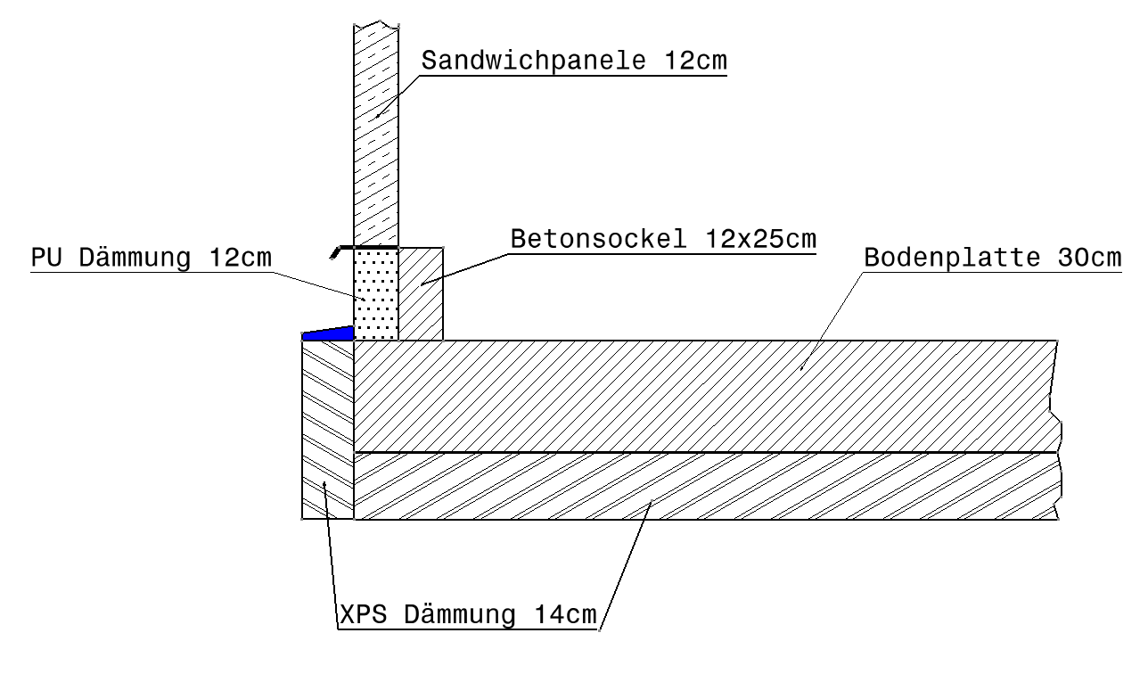

    Deshalb wäre so ein Fensterbankprofil die beste Lösung.
    Spritzwasser in dem Bereich soll ja auch wegfließen können oder ?
    Mit Perimeterkleber rankleben. Dann verspachteln. Blech drüber (wenn sich das aktuelle Abtropfblech entfernen lässt am besten gegen eines tauschen das weiter runter geht. Fertig.

    So ungefähr: Unbenannt2.png

    Genau.
    Du kannst dir solche Keile natürlich auch selbst mit Bandsäge aus XPS zuschneiden aber die bekommt man nie so schön hin wie diese Fensterkeile.
    Aber wichtig: am Schluss mit einer zementeren Dichtmasse verputzen. Mit Netz usw. Muss nicht schön sein wenn das Blech es verdeckt aber so verhindert man recht gut, dass sich Insekten im XPS EPS einnisten. Und abdichten tut es natürlich auch noch.

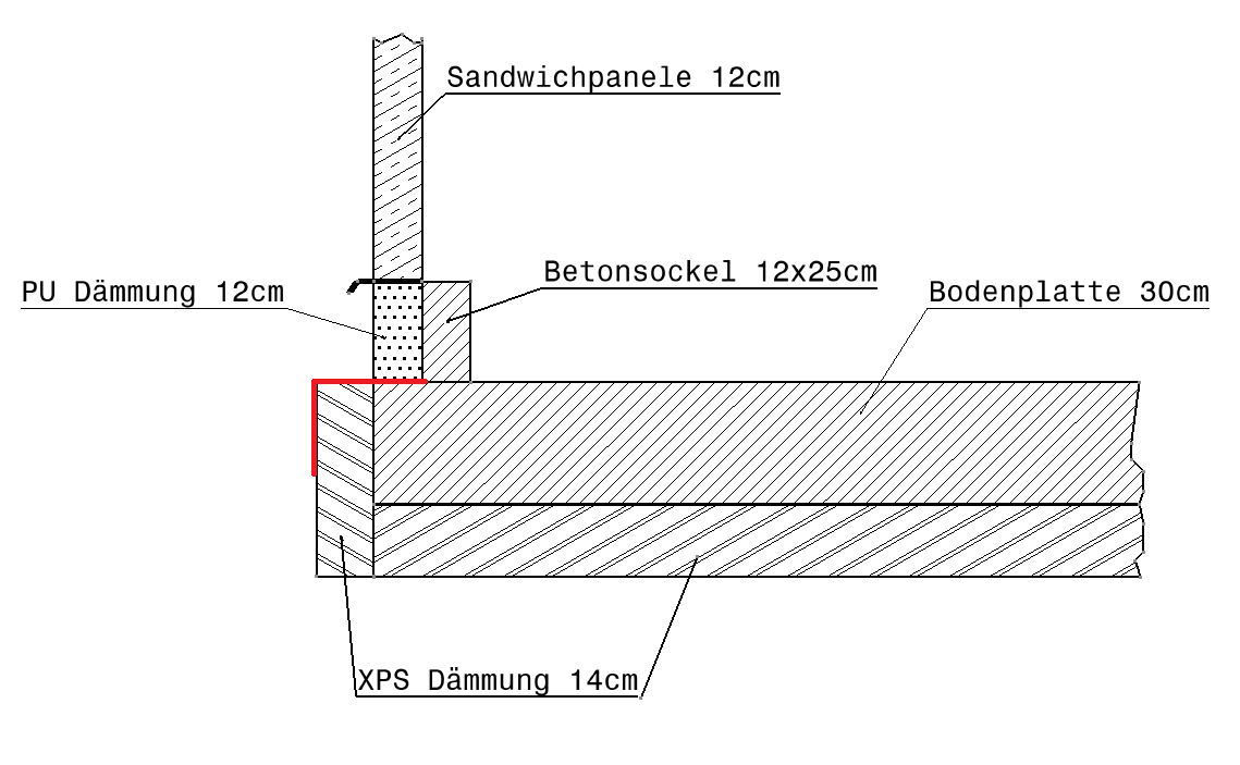

    Die eingezeichnete Dämmung liegt doch sowieso schon unter der späteren Geländeoberkante oder etwa nicht?
    Wenn die PU-Dämmung jetzt schon dran ist, dann muss diese halt von außen entsprechend abgedichtet werden. Dann entweder einen Sockelputz + Dichtschlämme drüber oder eine Verblechung.
    Es muss doch aber vom Haushersteller dazu ein Sockeldetail geben, lass Dir das doch mal vorlegen.

    Geländeoberkante ist auf Höhe Bodenplatte.
    Es handelt sich um eine Gewerbehalle, da kommt maximal noch eine Epoxidharzschicht von wenigen Millimeter.

    Dann so mit PCMB (KMB) mit Gewebeeinlage abdichten. Darüber dann eine Verblechung im Bereich der PU-Dämmung.

    Bis auf Türen, Tor würde ich 5-10cm drunter bleiben. Stichwort Starkregen, Schnee usw.
