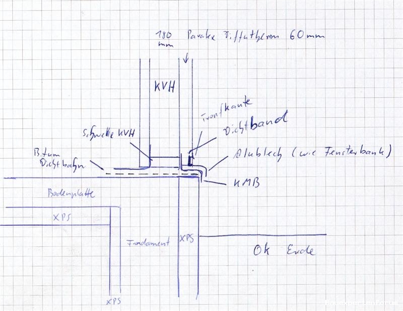

Diskutiere Abdichtung - Dataillösung bei vorspringendem Sockel??? im Mauerwerk Forum im Bereich Neubau; hallo, ich habe einen Anbau in HRB geplant. Durch den Wandaufbau ( 60mm Pavatex Diffutherm auf Ständerwerk bei 10cm XPS Perimeterdämmung )...
