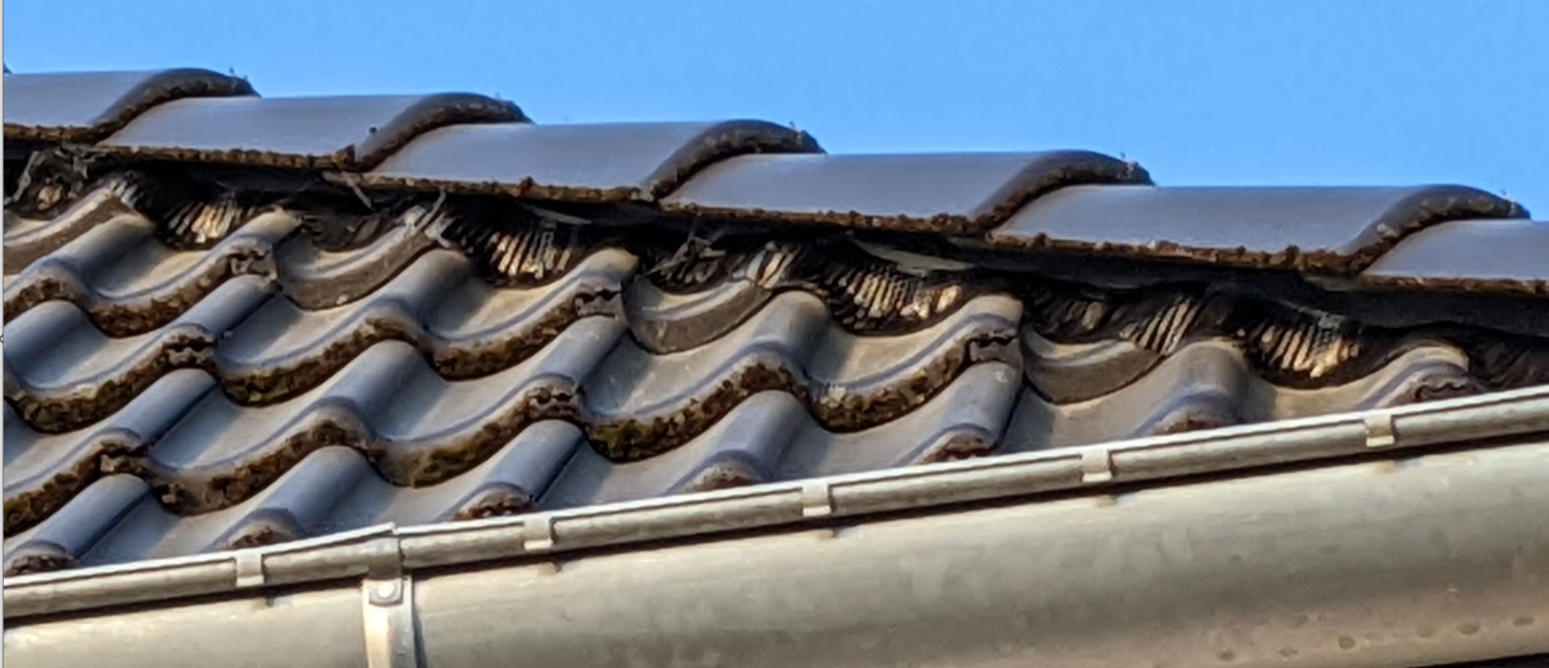

    Hallo liebe Bauexperten,
    mir ist aufgefallen dass bei meinem 8 Jahre alten Krüppelwalmdach auf einer Seite offenbar die "Abdicht-Folie" (meine laienhafte Deutung) der Firstziegel leicht verrutscht oder gerissen ist und nun der darunterliegende Bereich (Balken/weitere Folie?) zu sehen ist:
    Kann das jemand auf einen Blick einordnen in wieweit hier "Gefahr im Verzug" ist?
    Tausend Dank!

    Aktuell keine große Gefahr, da dieses First/Gratband lediglich verhindern soll, das Regen und Schnee eingeweht werden soll. Ich empfehle es mal Austauschen zu lassen im Schadhaften Bereich , vorzugsweise bis zum Winter.

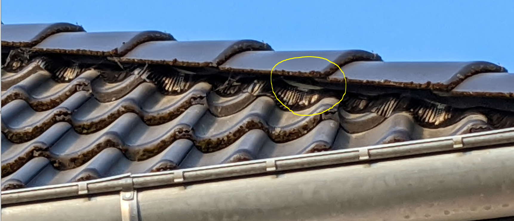

    @DD A Danke für die Einschätzung! Dh. Sie gehen davon aus dass das Gratband hier gerissen ist und der helle Bereich tatsächlich die Firstlatte ist?
    Ich hatte die Hoffnung dass es sich bei dem hellen Bereich um die farbige Markierung in der Mitte des Bandes (direkt auf der Firstlatte) handeln könnte, das Band also nicht gerissen ist sondern lediglich etwas schief sitzt. Andererseits ist diese Markierung auf so gut wie allen googlebaren Bildern schwarz...

    Ich kann mir nicht vorstellen, daß so ein Band vom Wind eingerissen wird.
    Wenn es bei stürmischem Wetter und Regen feucht wird, muß man einschreiten!
    Aber das würde ich erst mal abwarten.
    Die Kosten einer solchen Inspektion sind einfach zu hoch um da mal schnell einen Handwerker auf blosen Verdacht zu holen. Bei solchen "Kleinigkeiten" entstehen die meisten Unfälle und das Dach erst einrüsten, ist einfach zu aufwendig.

    Ob das gerissen ist kann ich so nicht einschätzen, natürlich könnte das auch die Markierung sein , habe aber öfter erlebt das es genau am Übergang Schwarzes Pliessiertes meist Alu zum Mittleren meist Gewebeartig reißt , muss aber nicht.
    Ein Kollege vor Ort sieht erkennt das sofort , auch von weiter.
    In der Regel sollten Dächer sowieso alle Paar Jahre mal routinemäßig in Augenschein genommen werden( ob was verrutscht ist, gelockert , verstopft etc.) empfiehlt unser Regelwerk , bei Ziegeldächern alle Paar Jahre, bei Flachdächern regelmäßig.
    Da ich so etwas häufiger mache , ist sowas meist ein Aufwand von 1-2 Std. Und das geschulte Auge erkennt Mängel auch aus etwas Entfernung.
