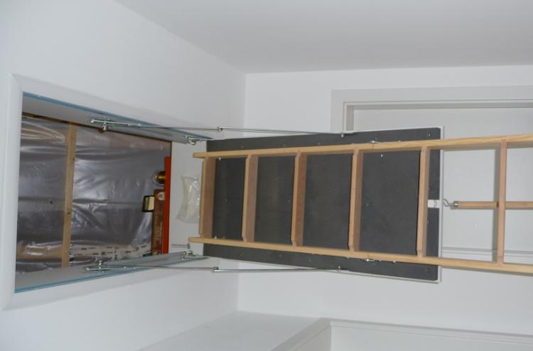

    hallo
    wennn man natürlich die schichten einzeln betrachtet und nur die u-werte ermittelt dann beruhigt mich das in keinster weise.
    taupunktberechnung für den gesamtbereich kehlbalkenebene, dachspitz, dachfläche wäre schon sinnvoll.
    bodentreppe ist wie ausgeführt???
    gruss aus de pfalz

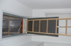

    anbei die Bodentreppe.

    Was hat das offene HT-Rohr-Ende im Dachraum verloren???

    Die Fotos zeigen die Befestigung der Dampfsperre unterhalb des Dachspitzbodens (wurden vor über einem Jahr gemacht).
    Wie bereits oben geschrieben: "Alle Fotos sind als Zwischenstand zu betrachten und nicht als Endstand".
    Dieses Haus wurde im 2014 fertiggestellt und seit über einem Jahr bewohnt.
    Problematisch ist nur die "Abdichtung des Dachbodens" siehe Skizze oben.

    Nö!
    Problematisch ist (neben dem unsinnigen Konzept) vor allem Deine Ignoranz...
    Was ist nun mit dem Rohrende???

    „Die Fotos zeigen die Befestigung der Dampfsperre unterhalb des Dachspitzbodens (wurden vor über einem Jahr gemacht)“.
    Das Rohrende ist der Badewannenabfluss im Bad (im Raum unterhalb des Dachspitzbodens).
