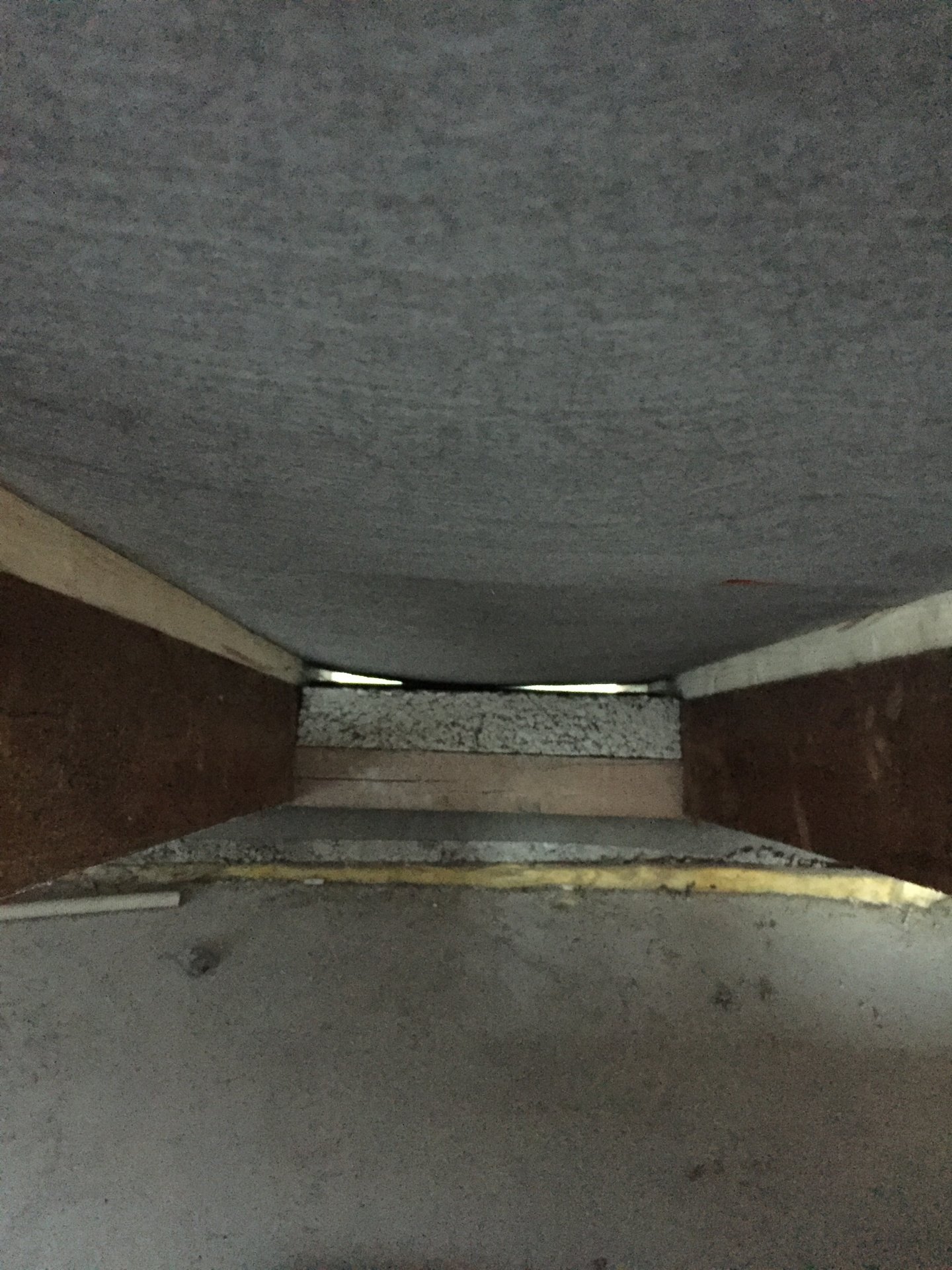

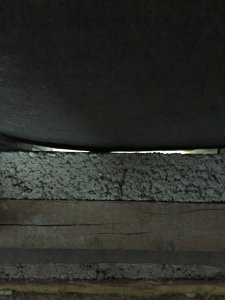

    Mahlzeit zusammen,
    wir haben an unserem Altbau das komplette Dach ausgenommen der Sparren erneuert. Eben so haben wir die Sparren erhöht um eine 200er Zwischensparrendämmung einbauen zu können. Jetzt wollen wir mit dem Innenausbau starten und bevor ich die Dämmwolle mit Dampfsperre einbaue, wollte ich euch Experten fragen, ob der Zwischenspalt verschlossen werden muss und wenn ja, welche Möglichkeiten gibt es da ?
    Danke euch !
    p.s. Ich konnte leider kein verwandtes Thema hier im Forum finden

    Früher hatte man einen ca 2 cm hohen Raum über der Dämmung frei gelassen, damit Luft von der Traufe zum First den Dämmstoff trocknen konnte. An der Traufe wurde der Schlitz mit Gitter gegen die Vögel verschlossen.
    Die heutige Unterspannbahn ist wasserdicht , gestattet aber das Entweichen von Wasserdampf aus der Dämmung. Deswegen heute ohne Lüftungsschlitz bei der heutigen Unterspannbahn.

    Wir haben als Unterspannbahn eine Delta Maxx Plus Folie verbaut und auch entsprechend verklebt. Ein Gitter haben wir auch vor Kopf verbaut, so dass hier keine Vögel rein kommen. Bedeutet jetzt also ich kann den Spalt lassen und "einfach" die Wollte einlegen und darunter die Dampfsperre luftdicht verlegen

    Vom Prinzip her ja, das ist halt so ne typische Sanierungssituation. Aussen gehören übrigens „Insektengitter“ ran, keinen“Vogelgitter“, sonst brauchst wohl auf das Wespennest nicht lange warten...
    Da kannst jedenfalls nichts großartig „reinstopfen“ sonst machst in der Unterspannbahn oben ne „Wanne“ in der das Wasser stehenbleibt, das geht dann sicher garnicht gut.

    Ich kann ja auch noch ein Stück von der Unterspannbahn davor setzen und oberhalb verkleben ? Ist zwar mühselige kleinstarbeit aber würde das was bringen ?

    Jein, habs gerade nachgelesen. Es soll keine Durchströmung der Dämmsvhicht stattfinden, also wenn der Wind gegen eine Seite des Daches bläst soll es da nicht auf einer Seite rein und auf der anderen Seite rauspfeiffen.
    Das sollte bei Mineralwolle der Wärmeleitgruppen 035 oder besser auch bei der Situation nicht passieren, da ist der Strömungswiderstand wohl zu hoch. Also in der Sanierung ist das Detail so wohl OK (im Neubau sähe es anders aus, aber ist halt so bei Sanierungen).
    Ich persönlich fände es „beruhigender“ wenn es schön zugeklebt wäre. Hab halt in den letzten Jahrzehten zu oft gelesen „geht schon“ und dann 10 Jahre später plötzlich „ja, ne, war doch nicht so geil“... Nur frag ich mich wie man das da schön ordentlich und dauerhaft zubekommt. Ist schon ne Mega-Fummelarbeit das in schön und gut zu machen...
