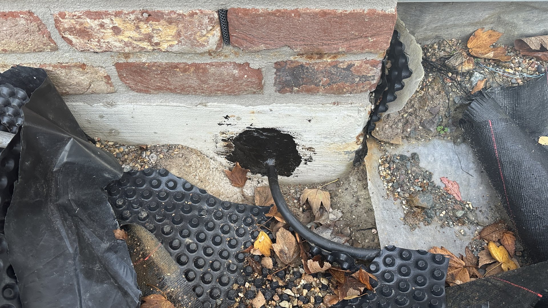

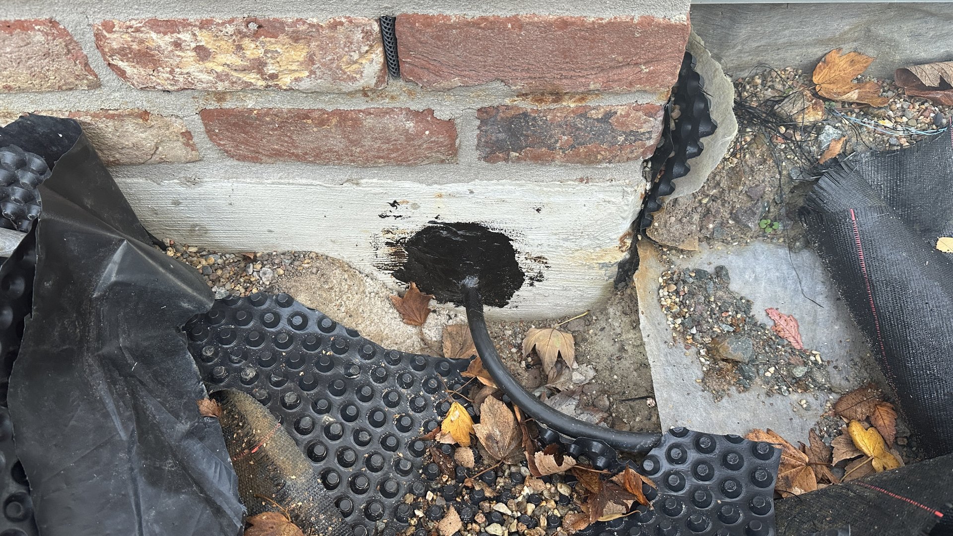

    Anfang September hat uns unser Elektriker eine Wallbox installiert. Hierzu hat er einen Durchbruch durch die Außenwand gebohrt. Innen beginnend etwa auf der Höhe 15cm über Fertigfußboden und außen endend etwa 20cm unter der Erde.
    Nun hat er das Ganze mit einer Dickbeschichtung abgedichtet, die aber nicht vollständig durchgetrocknet ist. Sie war also zwar außen nicht mehr „klebrig“ aber innen noch weich, wenn man drauf gedrückt hat. Dies war auch nach Wochen noch der Fall.
    Nachdem ich ihn darauf angesprochen habe, hat er das Ganze nochmal mit einer anderen Dickbeschichtung erneuert. Hier aber der gleiche Fall. Es ist wieder genau so weich.
    Zwar kommt hier noch eine Noppenbahn vor, aber ich zweifle daran, dass das so korrekt ist.
    Zudem ist die neue Dickbeschichtung laut Herstellerangaben für den Dachbereich gedacht, also nicht für dauerhafte Feuchtigkeit. Das stelle ich mir im Erdreich eher schwierig vor.
    Mein Elektriker fängt jetzt an zu blocken und sagt, dass das fachgerecht ausgeführt ist.
    Was haltet ihr davon? Ist das so in Ordnung oder soll ich auf erneute Nachbesserung bestehen bzw. sogar einen Gutachter zu Rate ziehen?

    Der Hersteller sagt zwar, daß das Material nicht unter Wasser einsetztbar ist, aber das scheint hier nicht vorzuliegen. Das Mauerwerk würde einer ständigen Wasserbelastung kaum standhalten.
    Das Material ist auf Basis einer wässerigen Dispersion aufgebaut. Das Wasser muß verdunsten bis das Material dichtet und endgültig fest wird. Deswegen eben nicht unter Wasser einsetzbar und bei der Dicke dauert es bis es fest wird.
    Eine weitere Dickbeschichtung würde das Aushärten nur verzögern.
    Ich sehe keinen Grund es hier nicht zum abdichten einzusetzen.

    danke dir für die schnelle Rückmeldung. Das hört sich ja schon mal gut an. Ich war etwas beunruhigt, da sich der Zustand in den letzten vier Wochen nicht verändert hatte und es weiterhin nicht durchgetrocknet ist.
    Könnte ich das Loch denn bereits zu machen oder muss ich warten bis es nicht mehr weich ist? Das könnte ja aber dann ziemlich lange dauern.

    Wenn man es bei dem feuchten Wetter noch etwas offen lässt, kann sicher nicht schaden.
    Ob man es schon zumachen kann, kann ich nicht beurteilen.
