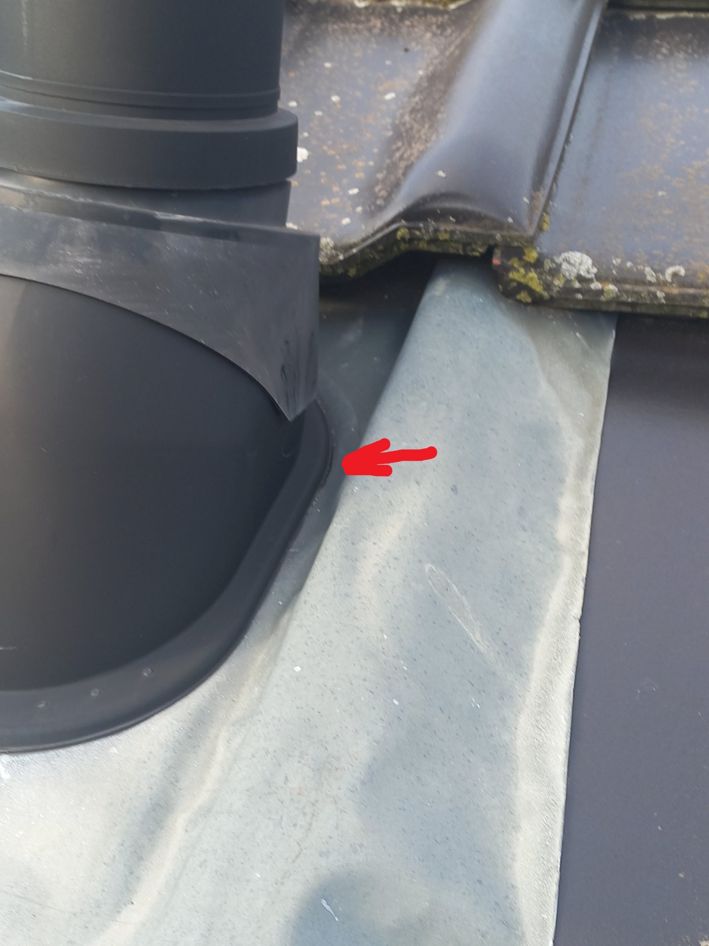

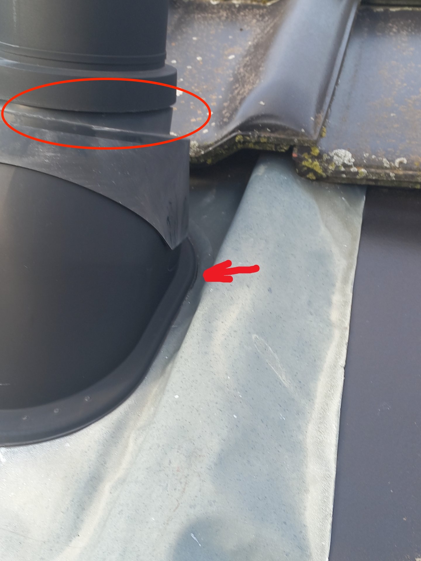

    Guten Tag Zusammen,
    ich musste heut feststellen das es bei Starkregen entlang des Abgasrohres der Brennwerttherme in meinen Heizungsraum tropft. Die Ursache war auch schnell ausgemacht, die Bleischürze um die Rohrdurchführung weist einen kleinen Riß auf- natürlich an einer blöden Stelle (siehe Bild).
    Was könnte ich hier zur Abdichtung verwenden, Neutralsilikon, Flüssigkunststoff?

    Am Besten austauschen, das ist ja ein Standardteil. Oder ausbauen und von der Rückseite nachlöten (lassen)
    Ansonsten hält Silikon vermutlich nur ein paar Monate, Flüssigkunstoff ist generell besser, ist aber oft schwierig dauerhaft an PVC anzuschließen.
    Butyl-Dichtungsband etwas anwärmen und aufkleben, könnte die langlebigste der "Reparatur-Lösungen" sein, hält dann ein paar Jahre (1-5)
    Die Durchgangspfanne ist vermutlich etwas nach unten gerutscht. Das 2-teilige Anschlußstück ist offen:

    Ich hab die Erfahrung gemacht, wenn die Bleischürzen anfangen zu reißen, dann sollte man die Grundpfanne austauschen. Das reißt nach kurzer Zeit sonst an einer anderen Stelle und das geht so lange, bis du einmal um das ganze Rohr herumgebastelt hast.

    Danke euch für die Infos, das Teil wird ausgetauscht.
