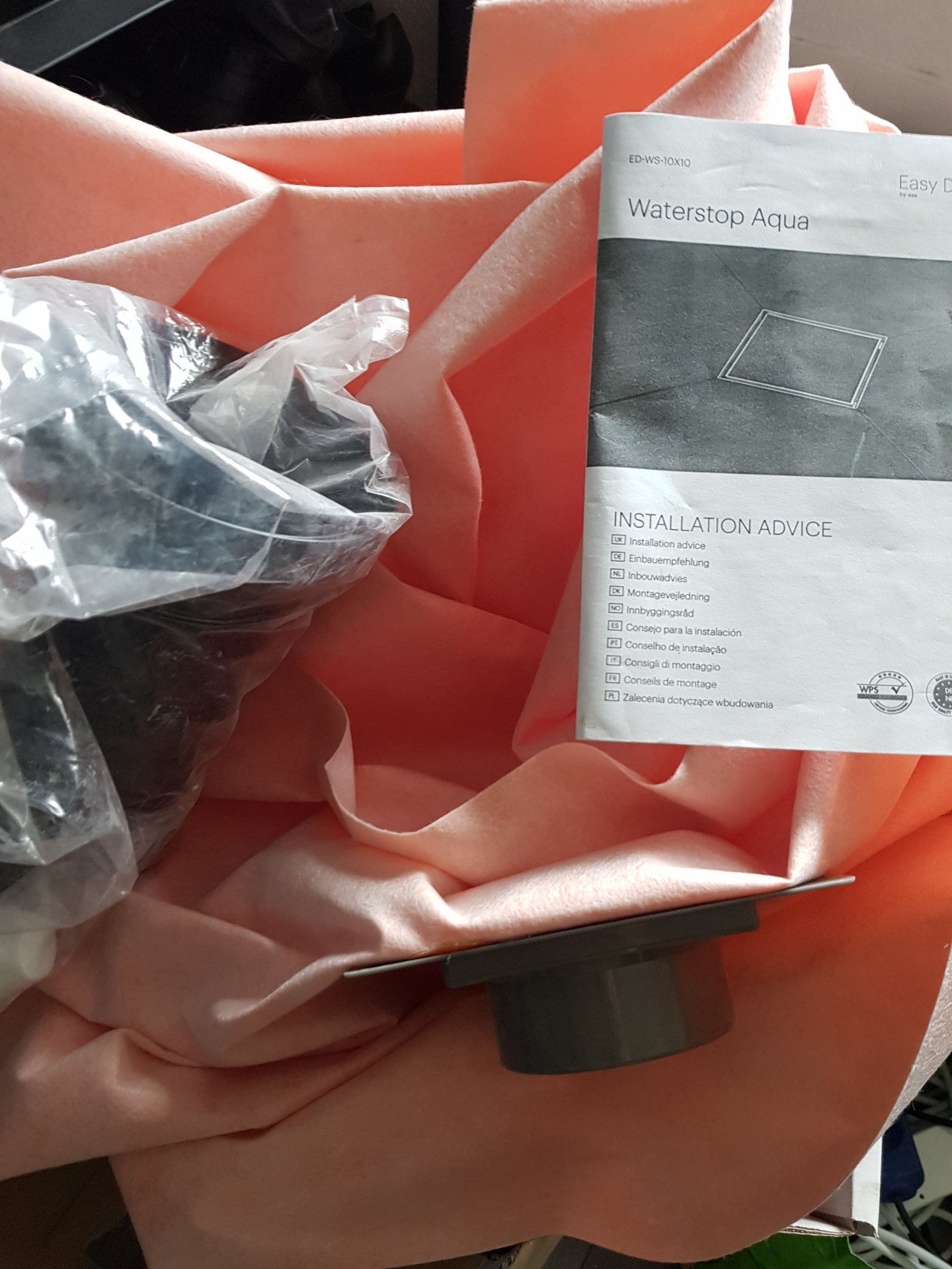

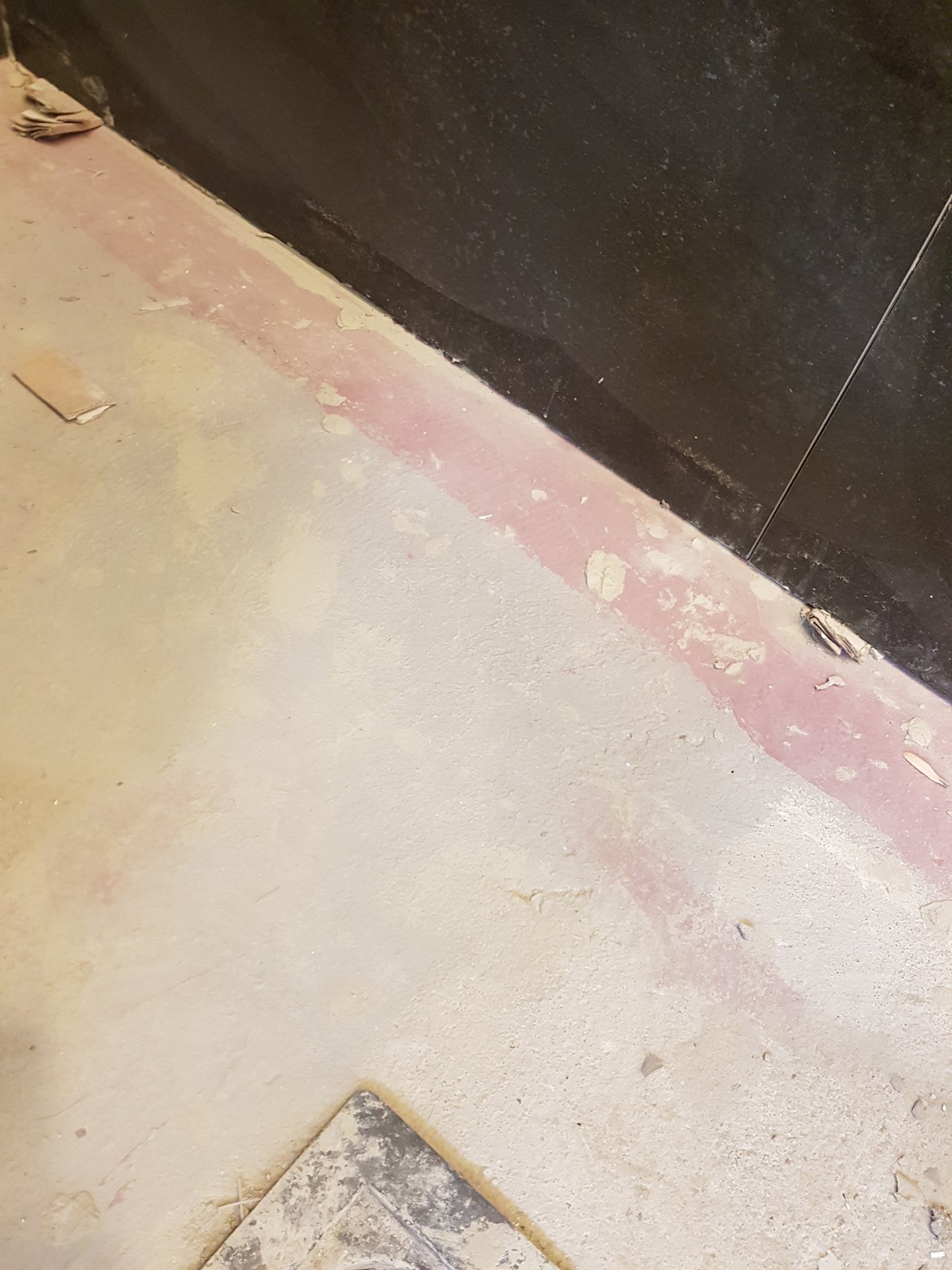

    Hallo zusammen... wir haben gerade ein kleines Problem mit unserer Dusche... und zwar ist uns aufgefallen das das duschvlies was unter die bodenfliesen kommt an den Seiten unter die wandfliesen gelegt werden soll .
    Wir haben schon die Ränder und alles mit dischtungs Band und abdichtungsmasse versehen und die wandfliesen sind auch schon dran . Und jetzt frage ich ob es auch möglich ist das Vlies zu verlegen ohne die unteren wandfliesen zu entfernen. Da das Vlies ja dann auf dem abdichtungsband liegt .

    Wenn das dichtband vorhanden ist, ist das kein großes Problem. Die Dichtbahn kann auch auf das Dichtband geklebt werden. Das muss aber mit Dicht- und Fixierkleber geschehen. Otto Coll oder Racofix Montagekleber geht auch. Dazu die Ränder Satt einstreichen gut andrücken und nochmal überstreichen. Zum verkleben keine Flüssigfolie verwenden, die trocknet nicht zwischen Dichtband und Dichtbahn.

    Wieso Verbundabdichtung? Ich hatte das so verstanden dass du auf dem Boden eine Dichtbahn verwenden willst. Dichtbahnen werden entweder mit Fixier und Dichtkleber oder mit Fliesenkleber verklebt. Beim Fliesenkleber muss man einmal auf das Merkblatt des Herstellers schauen, welcher Kleber dafür zugelassen ist. In dem Fall werden dann nur die Überlappungen mit Hybridklebstoff verklebt.
    Wenn man Fixier und Dichtkleber verwendet, werden damit sowohl die Fläche als auch die überlappungen verklebt.
    Verwendet man Dichtschlämme muss sowieso erst das Dichtband geklebt und dann die Dichtschlämme aufgespachtelt werden. Dies sollte dann bis in die Ecken und zweilagig erfolgen.
    Kannst ja mal ein Bild einstellen, dann kann ich mir das genau anschauen.

    Hab jetzt 2 Bilder dabei... das ist so ein System mit dem Vlies. Und darauf sollen dann mosaik fliesen. Wie mache ich das jetzt am schlausten.

    Wo ist denn das Dichtband? Das rosafarbene? Oder ist das ein Duschboard?

    Genau das dichtband liegt unter dem rosanen . Das rosane ist eine einfacher duschdicht anstrich

    Also die einfachste und günstigste Variante ist sowohl die Bahn als auch die Überlappungen mit Fixier und Dichtkleber z.B. von Sopro zu verkleben. Zunächst machst das Dichtband rundherum sauber am besten Nass und lässt das trocknen. Dann kann der Kleber komplett mit einem 4er Zahnspachtel aufgezahnt und die Bahn Blasenfrei verklebt werden.
