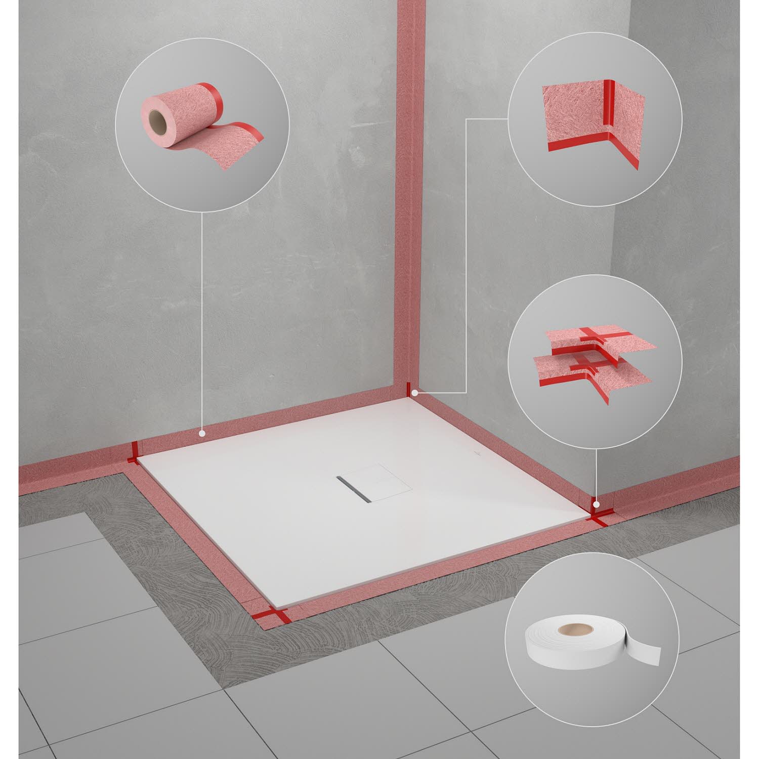

    Hier ist das gewünschte Foto.
    Die Duschtasse (übrigens 1,60 x 1,00) ist hoch genug eingebaut. Hier hatte der Fliesenleger nichts zu kritisieren.
    Habe mir inzwischen auch mal die Einbauanleitung und verschiedene Montagevideos des Herstellers angeschaut.
    Von einer Schlaufe, in die das Abdichtungsband zwischen Estrich und Duschtasse laut Fliesenleger gelegt werden muss, ist da nichts zu erkennen.
    Das Band wird einfach flach in die Flächenabdichtung eingebettet und in Überlappungszonen mit abdichtendem Montagekleber eingeklebt.
    Ich sehe das auch so, dass die Abdichtungsarbeiten der Fliesenleger machen soll. Schließlich bringt er auch die Flächenabdichtung auf.

    Ob unter der Duschtasse abgedichtet werden muss, bleibt ein ewiges Streitthema. Manche Hersteller sagen ja und andere nein. Solange die Abdichtung Oberhalb korrekt ausgeführt wird, passiert da auch nichts.
    Die sind schon auf dem richtigen Weg. Das mit dem Dichtband ist korrekt so.

    Muss nicht sein, es reicht die Anschlussbahn einfach mit der Bodenabdichtung zu verbinden.
    Die gestemmte Kante stört doch dafür gar nicht.
    Bleibt für mich nur die Frage, was es mit irgendwelchen Gefällekeilen auf sich hat? Im Grunde stößt doch die Bodenfliese direkt an die Duschtasse an (2-3mm Luft) und wird dann dort silikoniert. Die Duschtasse steht wegen der Rundung dann ca. 5mm über dem Fliesenboden.
