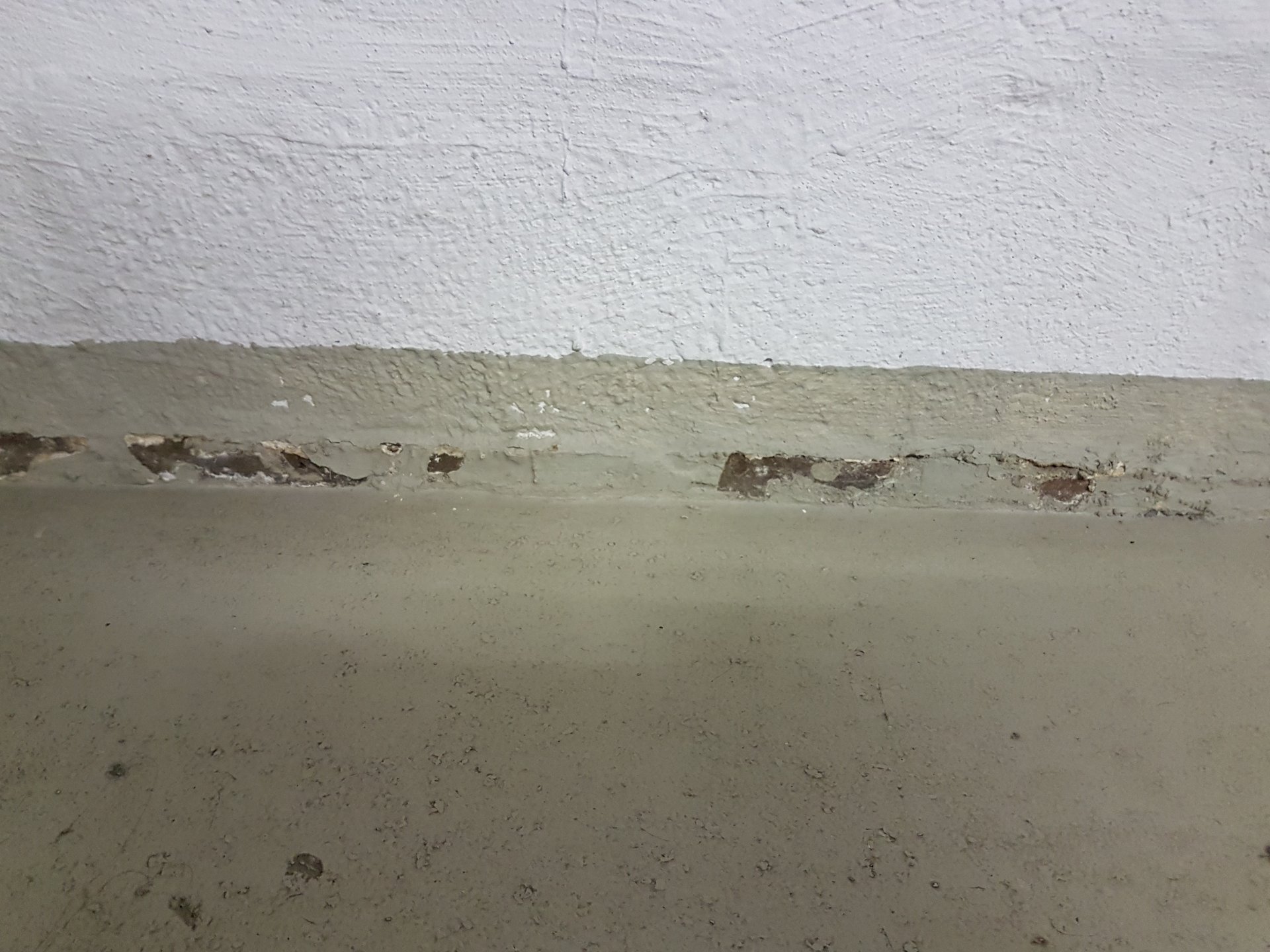

    bei uns im Keller ist eine Außenwand im unteren Bereich feucht (ganz unten). Wir vermuten, dass der Anschluss zur Bodenplatte nicht ganz dicht ist und somit von unten Feuchtigkeit eindringt. Auf dem anhängenden Foto kann sehen, dass sich der Putz teilweise ablöst.
    Unsere Idee ist, auf einer Höhe von ca. 6 cm den Putz im Sockelbereich von der Wand abzutragen und mit Beton zu verfüllen.
    Was haltet Ihr davon? Welche Art von Beton würde man dafür verwenden und wie viel müsste man von der Wand abtragen und mit Beton verfüllen? (Reicht es vielleicht aus, nur ein paar Zentimeter tief zu gehen?)
    Für eine Einschätzung wäre ich sehr dankbar.

    Da gibt es soweit ich weiss Sperrputze und Schlämmen, die extra dafür gemacht sind. Das sind komplette Systeme, denn Du kannst nicht sicher stellen, dass sich die Wand nun nicht vollsaugt und die Feuchtigkeit hoch zieht.
    Ob man das als normal sterblicher selber machen sollte, weiss ich nicht. Kann ich nicht beurteilen.
