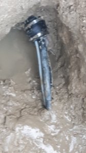

    Guten Tag zusammen,
    wir haben eine neue Hauseinführung erhalten, die den Stromanschluss, Glasfaser und zusätzliche Leitungen vom Nebengebäude ins Haus einführt.
    Das Ergebnis war nach schließen des Grabens, dass Grundwasser irgendwie durch die Kabeleinführungsstutzen ins Gebäude gelangte. Es lief wie ein kleines Rinnsal durch. Jetzt ist der Graben wieder offen und ich sollte die Kabeleinführungen besser abdichten. Hierzu verwende ich von Pipelife die Drifilmasse., das ich um die Einführung und die Kabel verteile. Jetzt die Frage: Weil nach dem Zuschütten des Grabens das Grundwasser ja nach wie vor am Rohr ansteht, wäre die Frage, mit was ich den Einführungssutzen des Rohrs ins haus umgeben kann? Wenn ich normalen Bausand nehme, lässt dieser das Wasser ja wieder bis zur Einführung durchdrängen, da er nicht wasserdicht ist. Diese "Einsandung" sollte ja nochmals zusätzlich verhindern, dass Wasser überhaupt an die Kabeleinführung kommt.
    Einbetonieren ist sicherlich auch keine gute Idee. Was würde jemand aus der Praxis empfehlen?

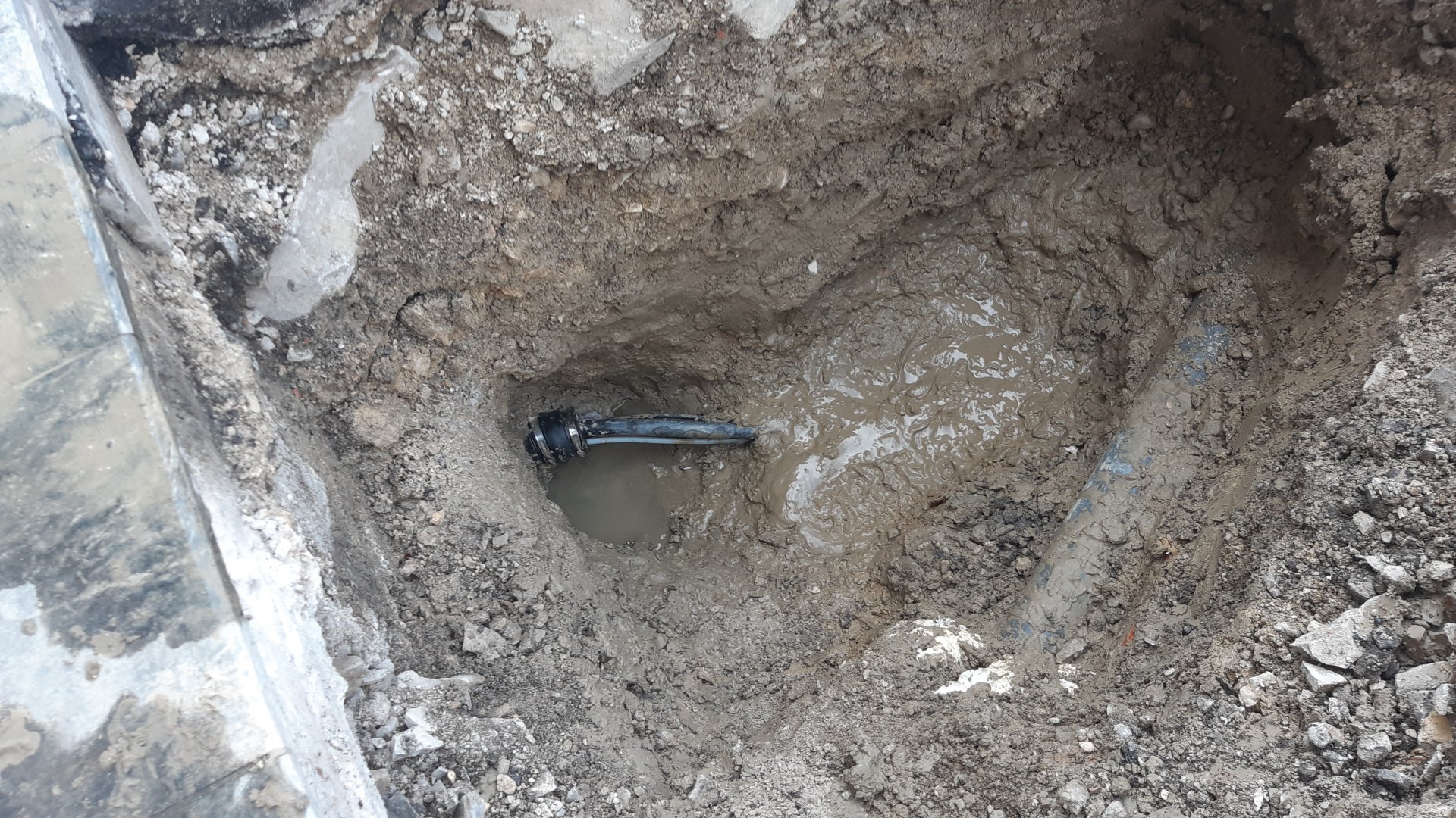

    ausgeführt hat das eine Sub-Subunternehmerfirma im Auftrag des Netzbetreibers. Von denen spricht keiner deutsch und der Bauleiter hatte bereits versucht mit Brunnenschaum und Sand abzudichten. Deshalb wurde jetzt bereits zum 2.-Mal der Graben wieder geöffnet. Die Baufirma sagt, dass es nicht besser ginge, und ich soll es selbst machen wenn ich es besser könnte. Die Hauseinführung ist eine fertige Einführung das sie auch in allen anderen Häusern, vielleicht ohne Grundwasser, verbaut haben. Ich denke, dass die Kabeleinführungstüllen etwas zu groß waren für die kleineren Kabel aus dem Nachbargebäude.
    Jetzt ist der Graben wieder offen und ich habe alles freigelegt. Allerdings kann ich die Leitungen nicht mehr zurückziehen, weil sie im Haus bereits alle angeschlossen sind.
    Das Dichtmittel Pipelife Drifil da aus Österreich kommt scheint laut Hersteller die Dichtigkeit herzustellen. Ich werde die Einführung damit überdecken. Nur wäre es gut, wenn ich um die ganze Einführung im Erdreich noch Material verwenden könnte, das möglichst Wasser vom Kabeleingang fern hält. Das Rohr selbst wurde zwischen dem Betonloch und dem Rohr mit Tangit abgedichtet. Dort ist es dicht.

    Zeig uns doch bitte mal ein paar Bilder - dann können wir zumindest einschätzen, ob der Einbau murks ist, oder ob das ganze Bauteil hierfür nicht geeignet ist.

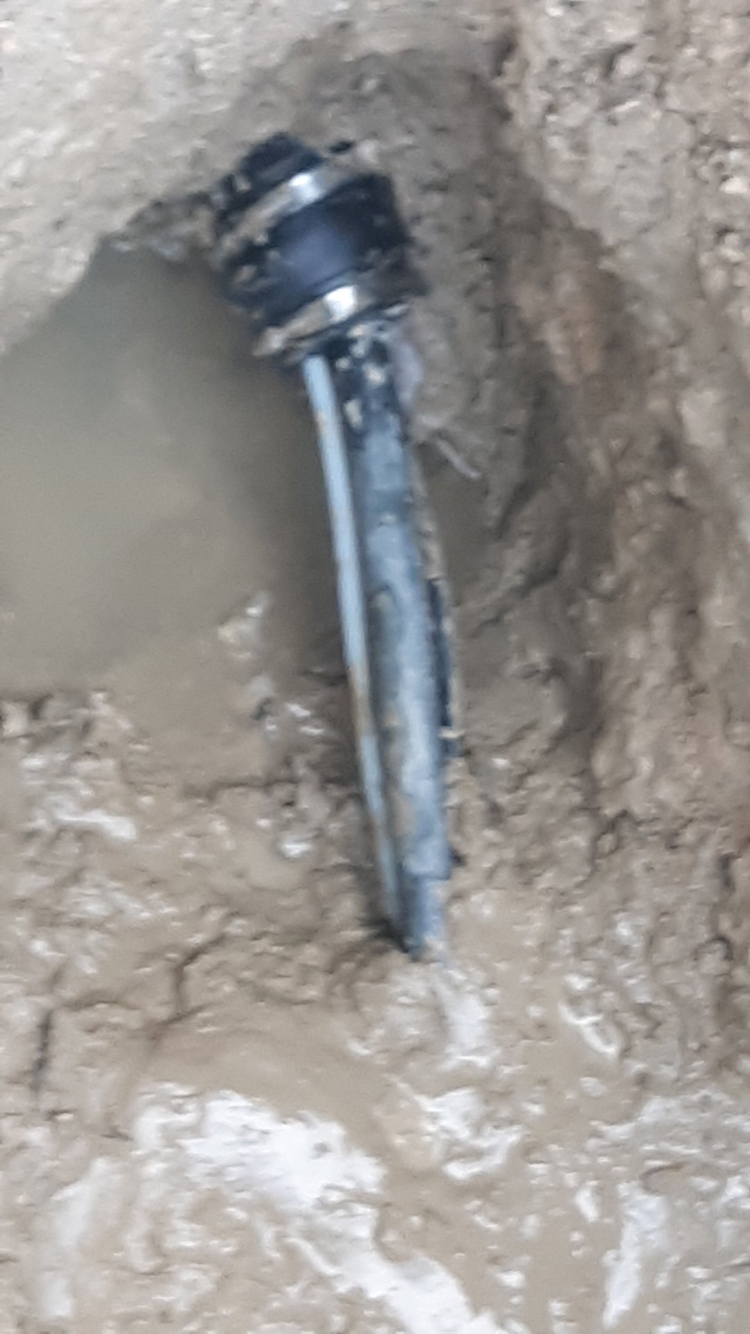

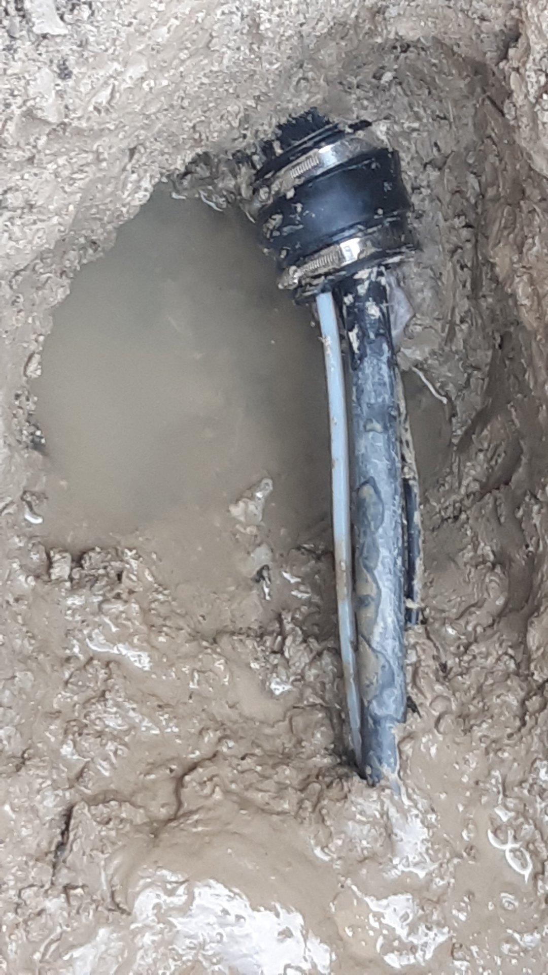

    Hier die Bilder vom Außenbereich der Kabeleinführung

    Es scheint mir, als wäre hier eine Einsparteneinführung für mehrere Sparten missbraucht worden.
    Die mir bekannten Manschettenstopfen haben entweder mehrere kleine Durchführungsöffnungen (Kommunikation) oder eine dicke Durchführungsöffnung (Wasser, Gas, Elektro)
    Bei fachgerechter Installation ist dieser Entstopfen bereits so dicht, dass kein Wasser in das Leerrohr eindringen kann.
    Aber auf der innenseite der Einführung muss es noch eine weitere Abdichtung geben, spätestens da hat es dann absolut dicht zu sein.
