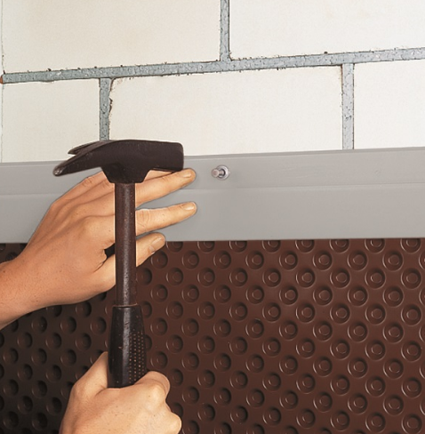

    ja,ja, mit der Schiene meinte ich den Abschluss der Noppenbahn damit kein Wasser und Erde
    dazwischen kommen, welche ?? ich kA !!
  11. #11 Manufact, 16.05.2017
    Manufact
    Manufact
    21.11.2016
    3.813
    1.360
    Bautenschutz
    Die Noppenbahn hat keinerlei abdichtende Funktion, also braucht es auch keine Schiene.
  12. #12 bauspezi 45, 16.05.2017
    bauspezi 45
    bauspezi 45
    20.02.2017
    1.780
    335
    solingen wald
    iR.
    deine Ansicht, ist kein vernünftiger Abschluss.
    deshalb gibt es so etwas
  13. #13 Manufact, 16.05.2017
    Manufact
    Manufact
    21.11.2016
    3.813
    1.360
    Bautenschutz
    in welcher Höhe bezogen auf Oberkante Erdreich befestigst Du dann die Schiene?
  14. #14 bauspezi 45, 16.05.2017
    bauspezi 45
    bauspezi 45
    20.02.2017
    1.780
    335
    solingen wald
    iR.
    ich werde nichts mehr befestigen (keine Lust mehr zu Arbeiten :-) , aber ich würde sagen
    kurz über dem Erdreich, evtl ist da noch ein Kiesbeet ,
    bei diesen "riesigen" BV reicht das aus #5 (sicher einige Jahre..evtl.10) aber dann wäre Dein Einsatz
