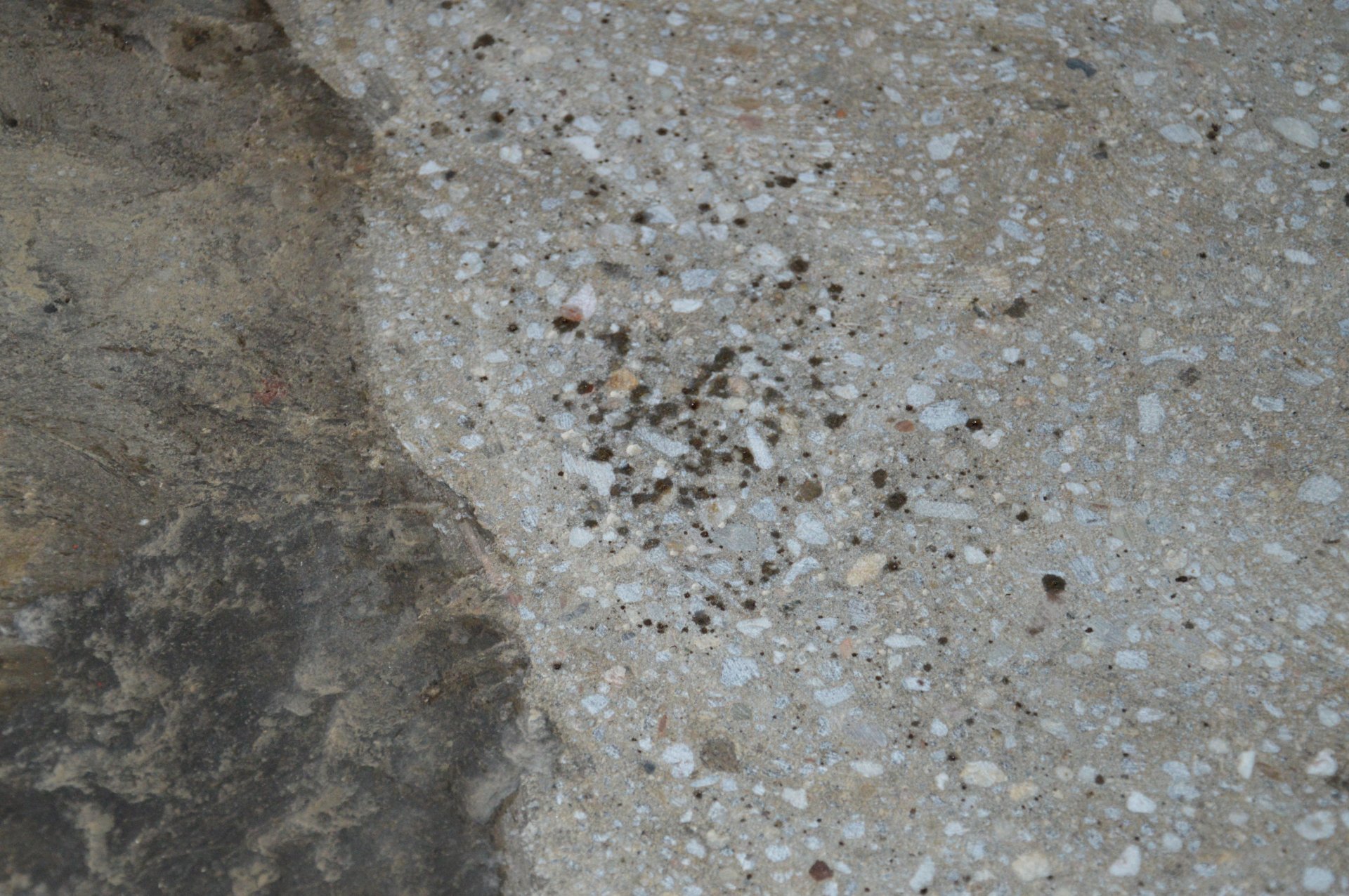

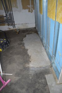

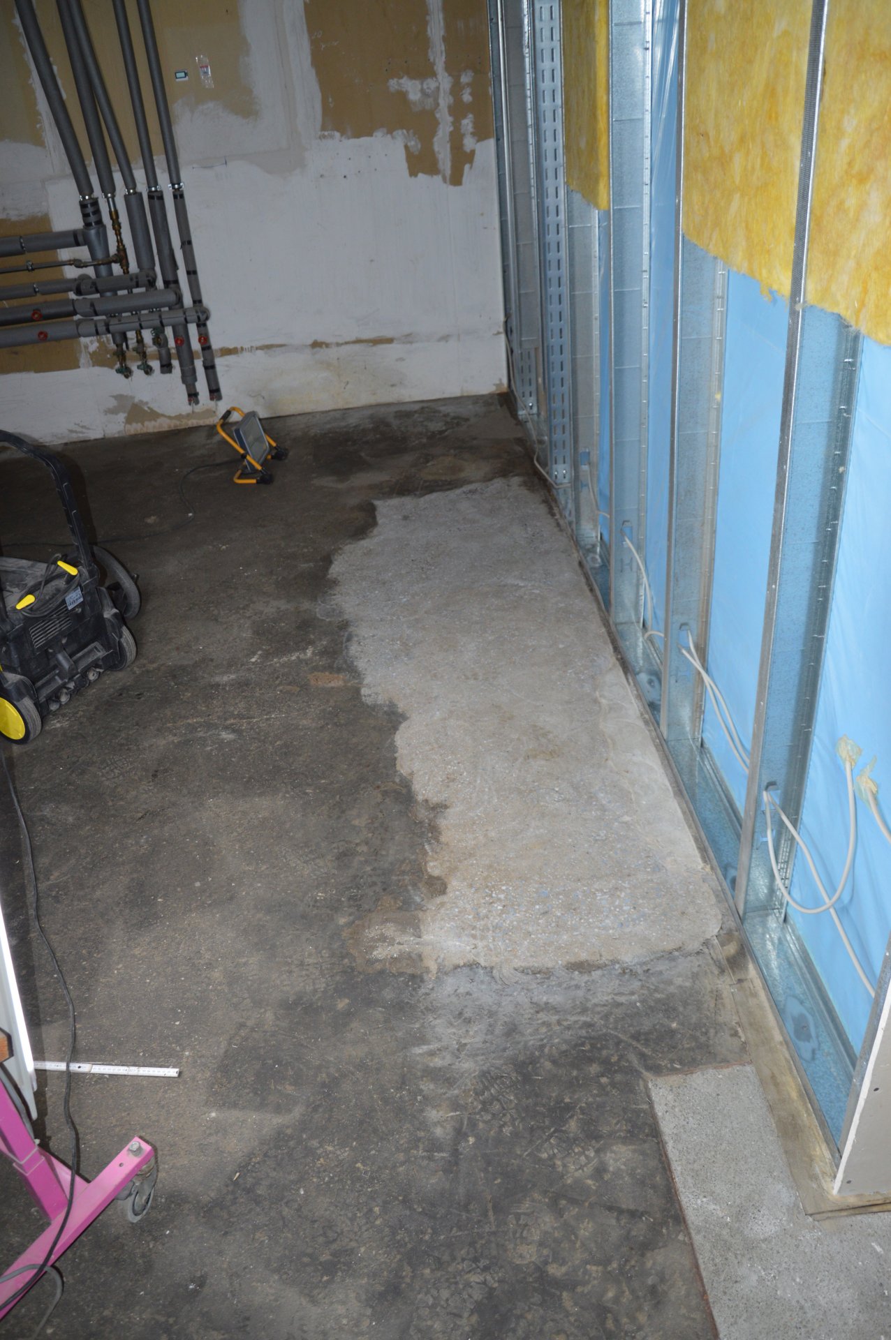

    es gibt Neuigkeiten. Ich reinige den Boden nun doch. Dazu habe ich begonnen, den verschmutzen Hallenboden abzuschleifen. Die Verschmutzung scheint größtenteils oberflächlich zu sein. An vergleichsweise wenig Stellen sind Kapilaren im Beton vorhanden, an denen das Öl an der Oberfläche wieder durchkommt (siehe die zwei Bilder).
    Mein Plan ist nun, den Boden an den entsprechenden Stellen zu entölen (z. B. Öldekontaminationsflüssigkeiten von Schencking & Bury oder Curasolv) und anschließend mit einer ölabsperrenden Grundierung abzudichten. Kann jemand eine Grundierung für diesen Fall empfehlen? Der Boden soll ja nicht weiter beschichtet werden, so dass die Wahl wohl eher vom Aufwand und Anspruch der Verarbeitung abhängt. Ansonsten kommt nach der Grundierung auf den Boden ja Mauersperrbahn und Schweißbahn.
    Ansonsten enthält der Beton ein relativ großes kalottenförmiges Loch (Druchmesser etwa 5 cm, etwa 1,5cm tief). Dieses müsste ich ja vermutlich vorher entsprechend verfüllen. Was würde sich dafür eignen? Fließenkleber?
