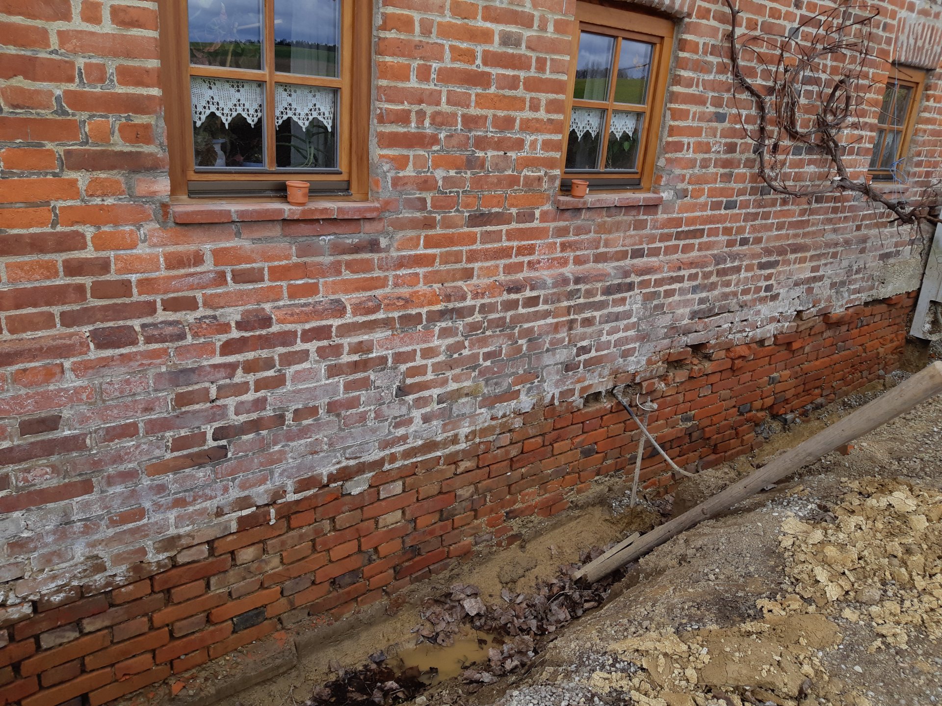

    Hallo liebe Bauexperten,
    mein Haus besteht aus Sichtmauerwerk ohne Keller. Baujahr ca. 1872
    Da ich in Küche und Esszimmer feuchte Wände habe, habe ich dieses Jahr beschlossen mit der Trockenlegung im Aussenbereich zu beginnen, das heißt, die Aussenmauern unter der Erde freizulegen, die Mauern abzudichten und eine Drainage zu verlegen. Ich bin mir bei der Abdichtung nicht ganz sicher, was ich verwenden soll. Es soll auf jeden fall wirkungsvoll sein und natürlich auch meinen Kostenrahmen nicht sprengen. Eine Seite wurde bereits freigelegt, die Mauer mit dem Hochdruckreiniger gesäubert. Mein Gedanke ist, eine Haftgrundierung, dann Dichtungsschlämme auftragen, darüber Dickbeschichtung bzw. Bitum, Noppenfolie dran, Drainage und mit groben Kies auffüllen. Funktioniert das so oder gibt es einen anderen Vorschlag? Bin für hilfreiche Tipps sehr dankbar!
    Liebe Grüsse LandLust

    Ja spricht nix dagegen. Ich würde aber erst auf das Mauerwerk einen Sockelrauputz aufbringen um die unebenheiten auszugleichen und danach dann mit Bitumen verputzen. Wenn der Rauputz drauf ist könnten sie auch Dämmung völlflächig dran kleben. Aber ob mit oder ohne Dämmung müsste unten zu der Betonsohle eine art Hohlkehle gebildet werden. Den rest den sie vorhaben würde ich genau so machen. Fals gepflastert wird nicht bis an die Fassade dran gehn.

    Mürbe Fugen ca. 2 cm tief auskratzen, dann Sperrputz für eine ebene Oberfläche.
    Nach 2 Wochen KMB.
    So wie die Salzreste ab Oberkante Erdreich aussehen, haben Sie keine horizontale Sperre.
    Diese muss ebenfalls zwingend nachgerüstet werden.

    Was dann wohl den teuersten Posten von der ganzen Maßnahme ausmachen würde.
    Aber Recht hast Du.

    Nun was ist teuer?
    Wenn die Wand feucht bleibt kostet dies auf Dauer auch viel Geld. Da diese Wand aus Ziegelsteinen besteht rate ich dazu eine Sperre mit Chromstahlplatten einzubringen.
    Ansonsten wie oben auch oben beschrieben die Sockelzone wie im Merkblatt der WTA. e.V. beschrieben zu erstellen, siehe: WTA-Merkblätter – baufachinformation.de
