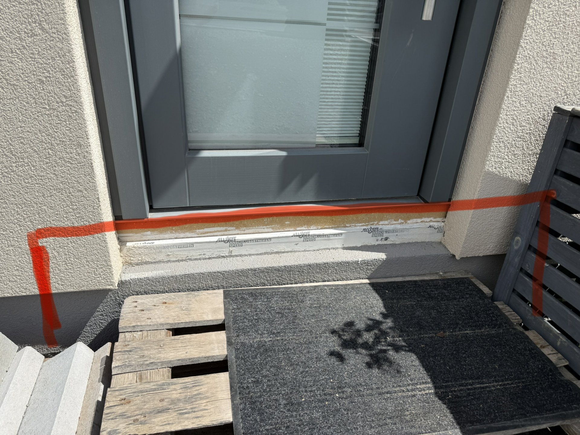

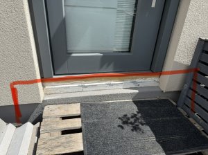

    Hallo liebe Experten,
    ich möchte gerne den Eingangsbereich unseres Hauses (Holzständer) gestalten. Hierzu möchte ich bodengleich pflastern. Ich frage mich nun, wie ich den Bereich zuvor am besten abdichte (reicht Dichtschlämme von MEM bspw.?) und wie ich den Anschluss von der Fassade zum Weg machte (Dichtband?).
    Steinigt mich nicht für meine fehlenden Kenntnisse :D Danke und Gruß Albert

    Ich frage mich eher wie und wie hoch die Sockelabdichtung vor der Anbringung des WDVS ausgeführt worden ist.
    Darüber hinaus gibt es die DIN 68800 zu beachten und die Fachregeln zur Montage von Fenstern und Haustüren uvm.

    ....und die Abdichtung der Türe ist hinter dem Vollwärmeschutz, auf das Mauerwerk anzubringen. Mehr möchte ich dazu eigentlich nicht sagen.

    Ohne Rückbau der beigen Wärmedämmung wird man das fachgerecht nicht hinbekommen.
    Am besten wäre hier ein aufgeständertes Gitterrost anstatt Pflaster.

    Wir wollen dich nicht verschrecken, aber alle bisher benannten Hinweise und Bedenken sind ernst zu nehmen.
    Wir können dir momentan nix raten. Wir müssten zuerst eine Zeitreise machen (oder Baustellenfotos ansehen), um zu erkennen, wie die Sockelabdichtung an der Stirnseite der Bodenplatte hinter dem WDVS verbaut worden ist. Vielleicht ist die ja super fachgerecht hergestellt?! Dann würde ein Feuchteschutz für den Sockelputz reichen und eine Entlastungsrinne im Schwellenbereich.
