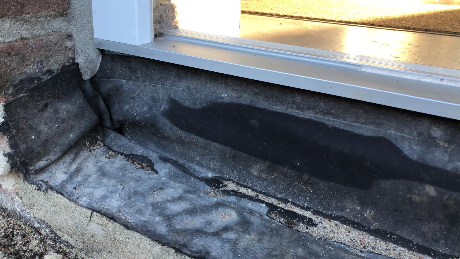

    Guten Morgen liebes Forum,
    ich habe folgende Frage:

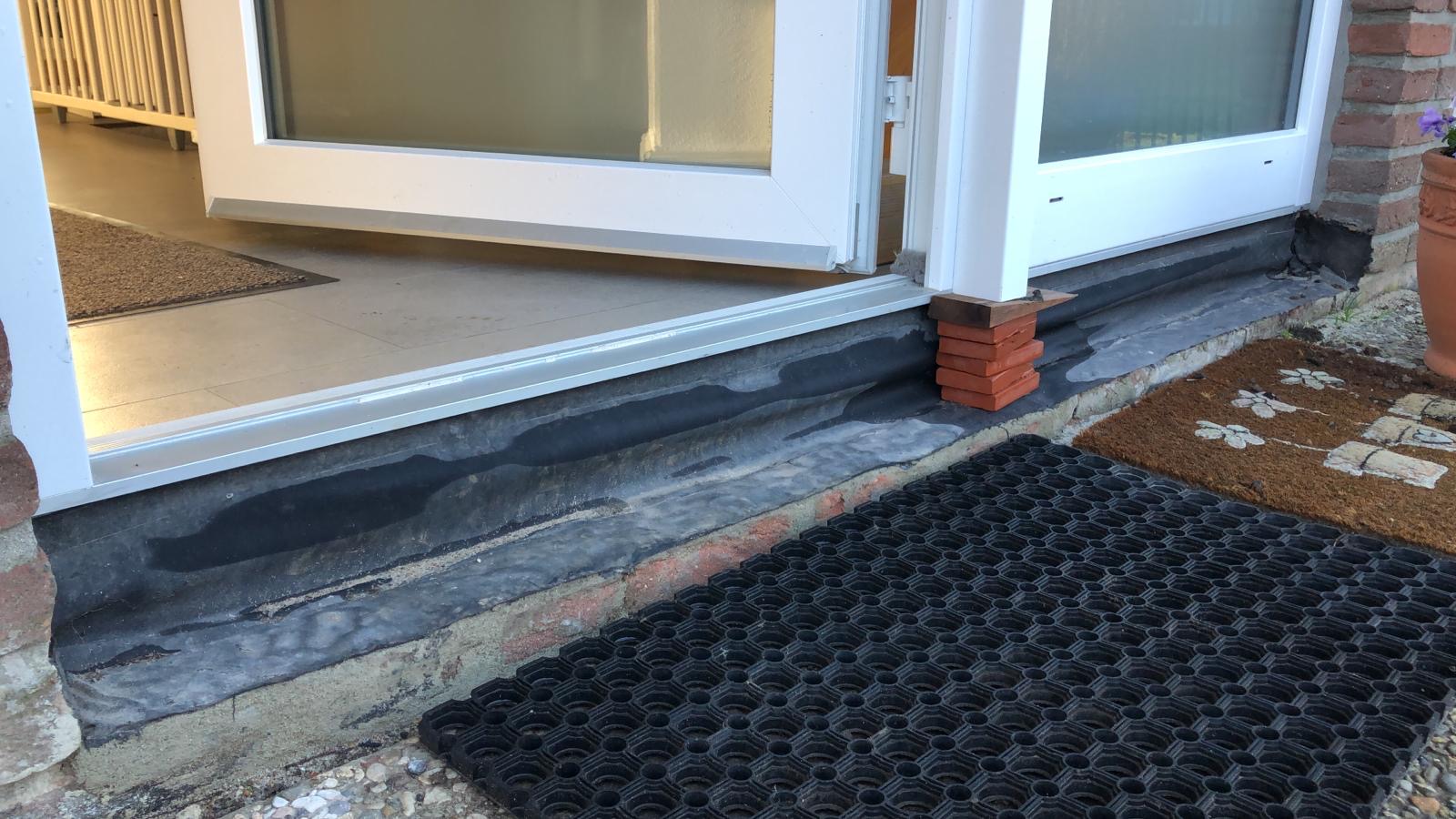

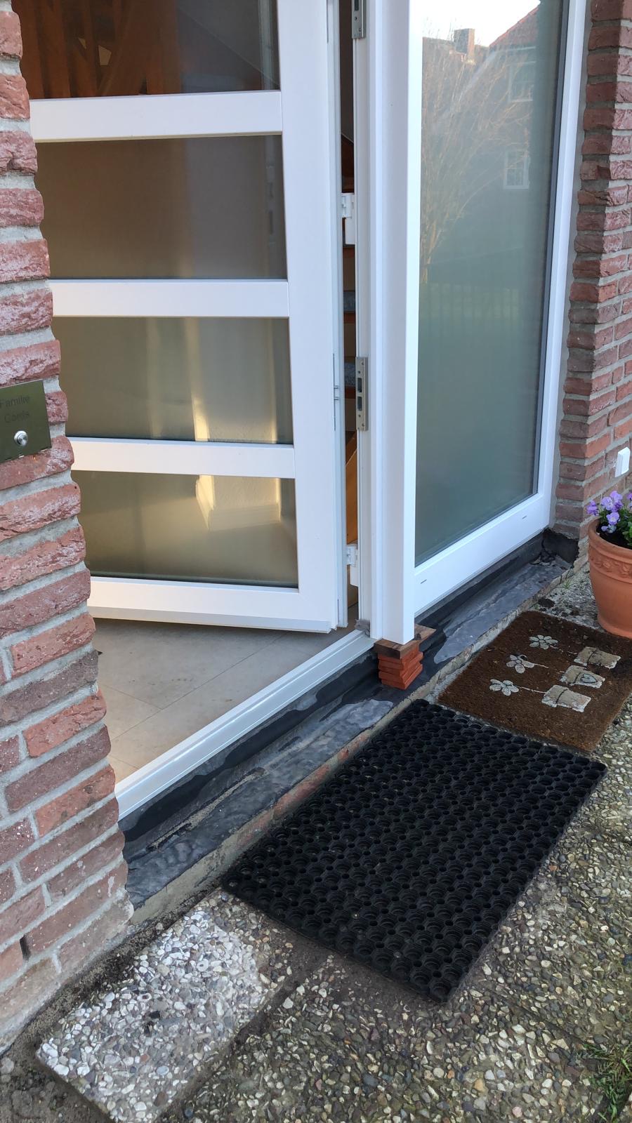

    Wir haben ein älteres Haus gekauft und alle Fenster, Schiebetüren samt Haustür ausgetauscht. Auch den innenliegenden Estrich haben wir erneuert (inkl. Fussbodenheizung und darunter liegender Dämmung, da unterkellert).
    Der Fensterbauer hat die Haustür und Schiebetüren eingebaut und den unteren Bereich mit einer schwarzen, gummiartigen Folie verklebt, um Feuchtigkeit und Regenwasser aus dem "inneren" des Hauses raus zu halten. Hinter der Folie befindet sich schon der Estrich und die Dämmung.
    Wie ist eure Einschätzung zur Ausführung und eure Meinung zum weiteren Vorgehen, wenn hier demnächst der Außenbereich mit Gehwegplatten angearbeitet werden soll.
    Mein Gedanke war, eine Bitumenabdichtung drauf zu pinseln, welche sowieso am gesamten Sockelbereich des Hauses erneuert werden soll.
    Über fachmännischen Rat bin ich sehr dankbar!!!
    Beste Grüße,
    Philip

    ob die sich mit der EPDM-Matte verträgt? Vielleicht im Schwellenbereich doch lieber mit FLK arbeiten.

    Eine Bitumenabdichtung hat im SOCKEL-Bereich nichts zu suchen, da nicht überputzbar und nicht UV-Beständig.
    Hier nimmt man eine 2K-Dichtschlämme (z.B. Remmers MB 2K, Weber 24, PCI...).
    Diese sollte auch für die Überschichtung der EPDM Folie genommen werden.

    Danke für die schnellen Antworten.
    Da die Abdichtung der Außenmauer sowieso geplant ist, würde ich hier mit MB2K (kein PMBC???) überstreichen / abdichten?
    Was muss im Anschluss noch beachtet werden, um das Gehwegpflaster anzuarbeiten? Kann da einfach Sand / Kies / Split angearbeitet werden?

    PMBC = Bitumen / Polymer Modified Bitumen Coating
    Am Besten 2 x dicke Baufolie davorkleben, dann kann beim Verdichten nichts passieren.
    Bei Auftrag von Sockelputz muss in die zweite Lage Sand nass in nass eingestreut werden, wegen der Haftung.

    Hallo Manufact, nur zum Verständnis:
    Für die Abdichtung der erdberührten Grundmauern wollte ich PMBC und Noppenbahn nehmen. Spricht etwas dagegen, im Bereich der EPDM Folie dann mit MB2K zu überstreichen? Erfolgt eine Verbindung zwischen PMBC und MB2K?
    Dann zwei Lagen Baufolie davorlegen, die dann auch nach dem Verdichten des Untergrundes dort bleibt?
    Sollte eine Sohlbank im Bereich der Fensterschiebeelemente aufgebracht werden, muss dann in die zweite Lage der Dichtschlämme Sand eingemischt werden, damit darauf der Putz, welcher den Untergrund für die Sohlbänke bildet hält?
    Aus reinem Interesse: Was würde passieren, wenn direkt auf die EPDM Bahn Mörtel und Sohlbänke setzt wird?
    Danke für die schnellen und tollen Antworten!!!! :)

    -30 cm GOK bis +30 CM GOK: 2K DS
    DANACH
    -15 cm GOK - -Unterkante BP: PMBC
    EiInfach groben Sand einstreuen und gut ist, sonst haftet die Sache nicht.
