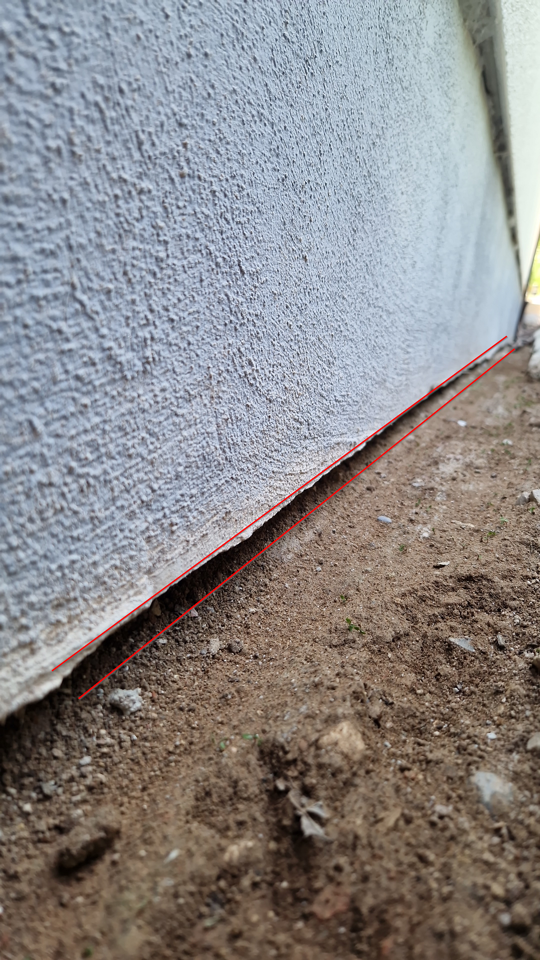

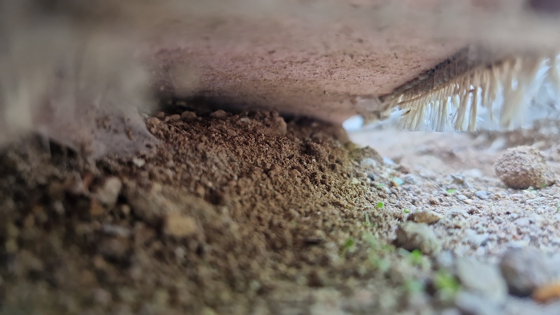

    wir haben ein Fertighaus ohne Keller (Holzständerbauweise) und die Perimeterdämmung wurde noch von dem Erdbauer angebracht. Verputzt wurde diese anschließend aber keine Abdichtung zwischen Erde und Sockel angebracht. Nun handelt es sich hier um die Wetterseite und bei Starkregen saugt sich der Sockel mit Wasser voll und es gibt an einigen Stellen auch "Ausblühungen". Der Sockel besteht aus einer Armierung + Gewebeband und einen Knauf SM700.
    Meine Frage, mit was und wie tief soll hier abgedichtet werden? Soll der Spalt zwischen Erde und den XPS Platten mit Bitumen zugeschmiert werden, damit bis zur Bodenplatte alles dicht ist? Oder würde vorne ein Hohlkeil ausreichen und dann noch mit Dichtschlämme / Bitumen alles verstreichen? Noppenbahn dann anbringen und dann mit Kies auffüllen.
    Anbei ein paar Fotos von unserem Sockel.
    Danke für eure Tipps und Hilfe

    auf den Putz sollte eine Dichtschlämme bis 5cm FOK aufgetragen werden.
    Netz sollte nicht sichtbar sein.
