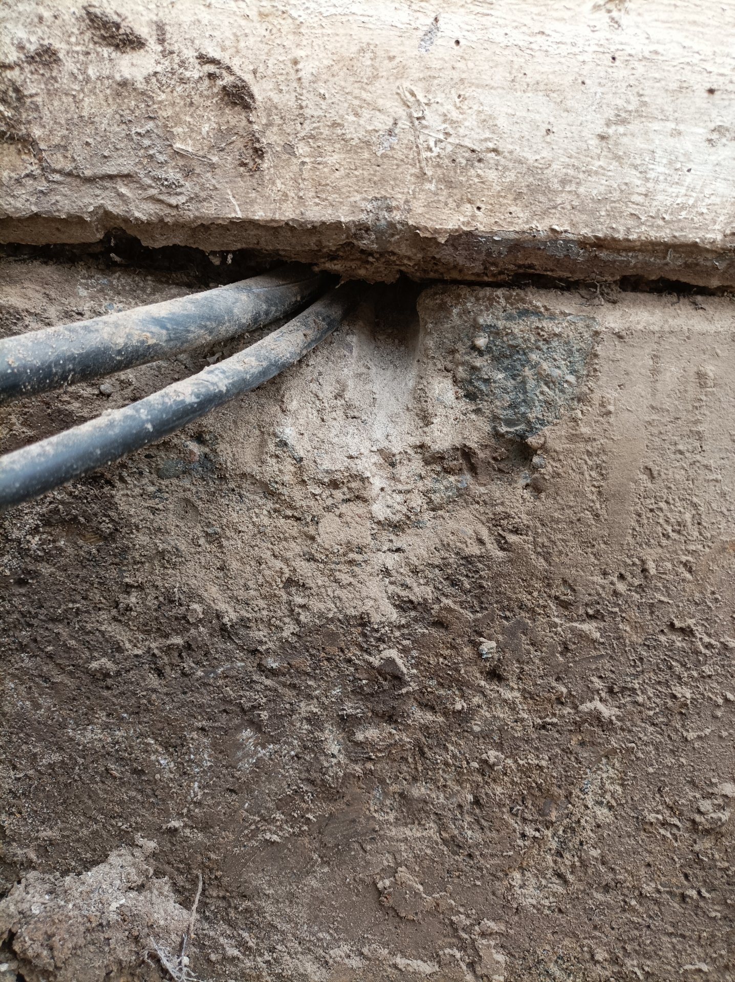

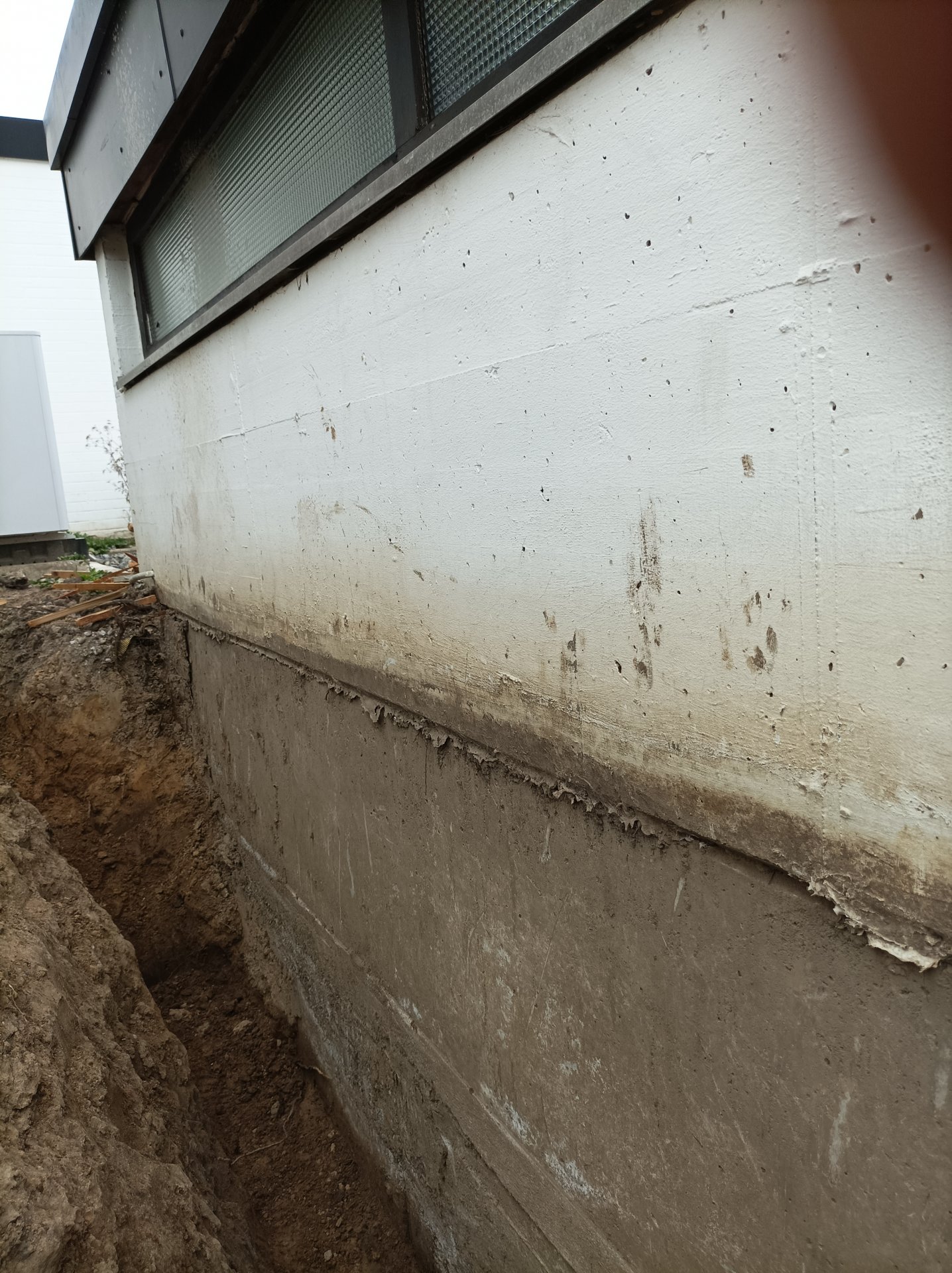

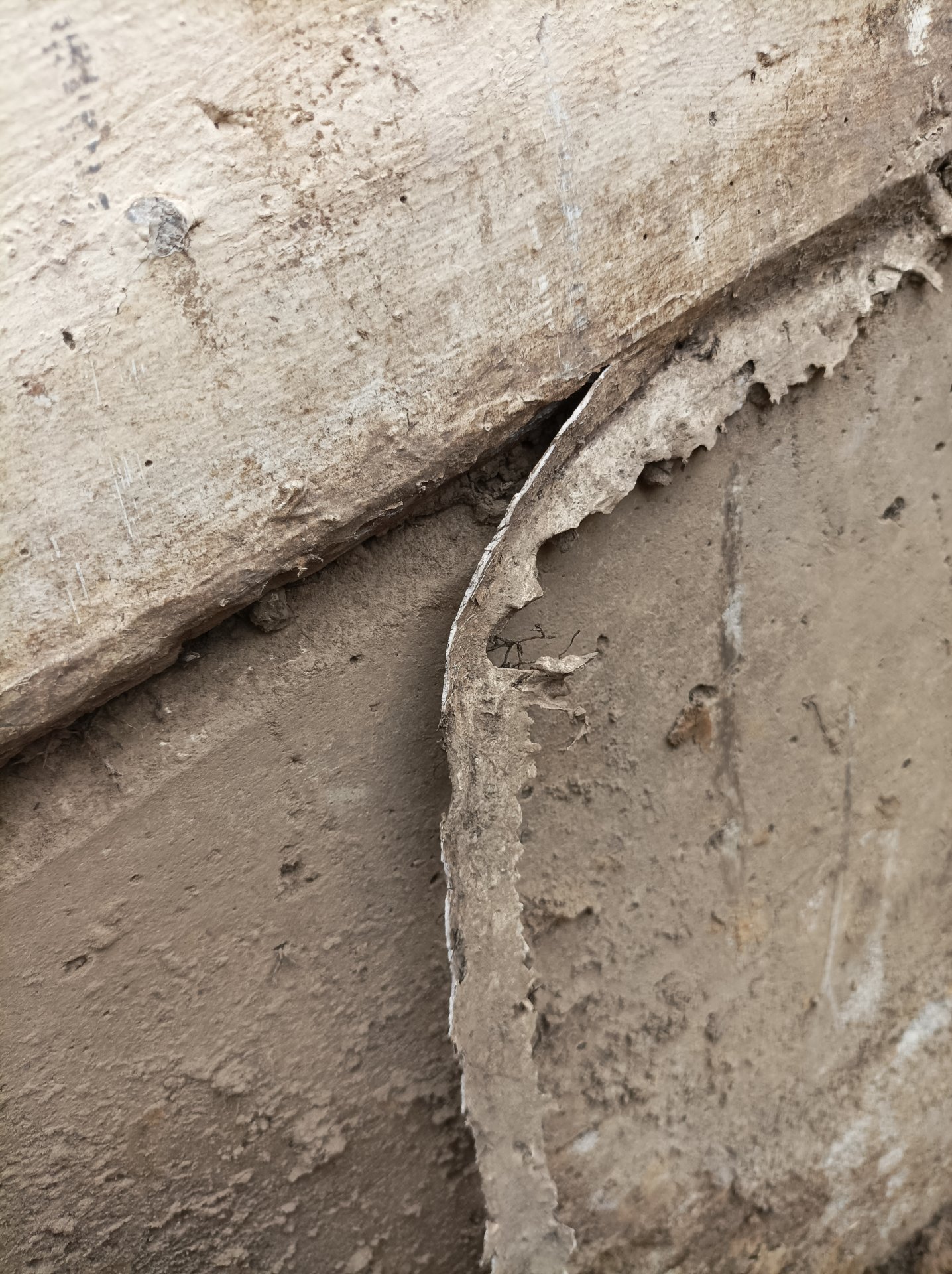

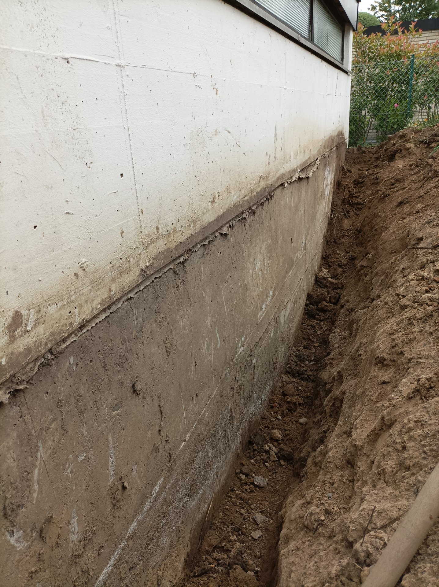

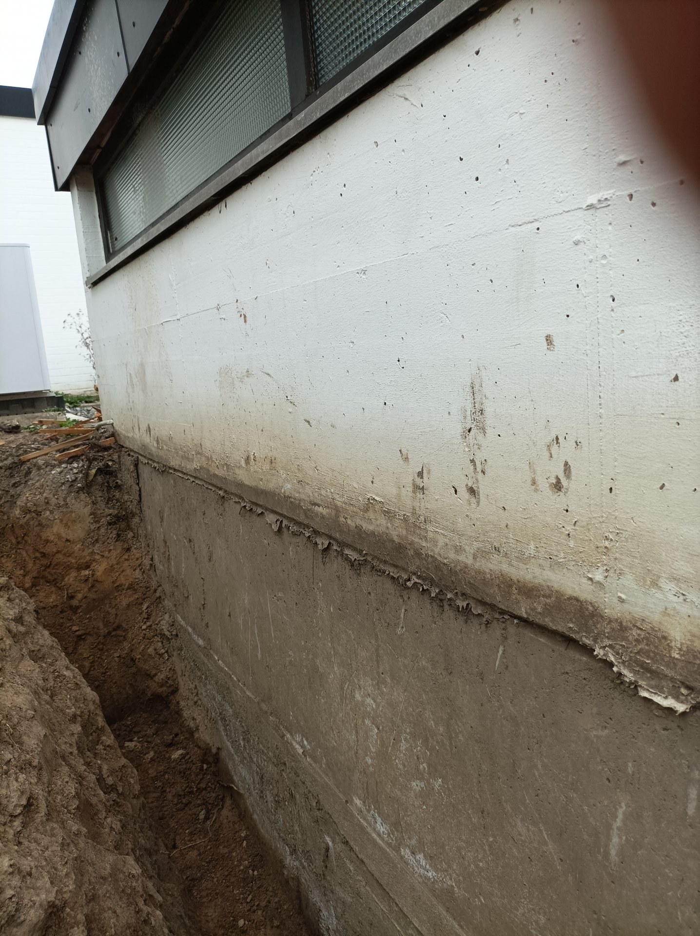

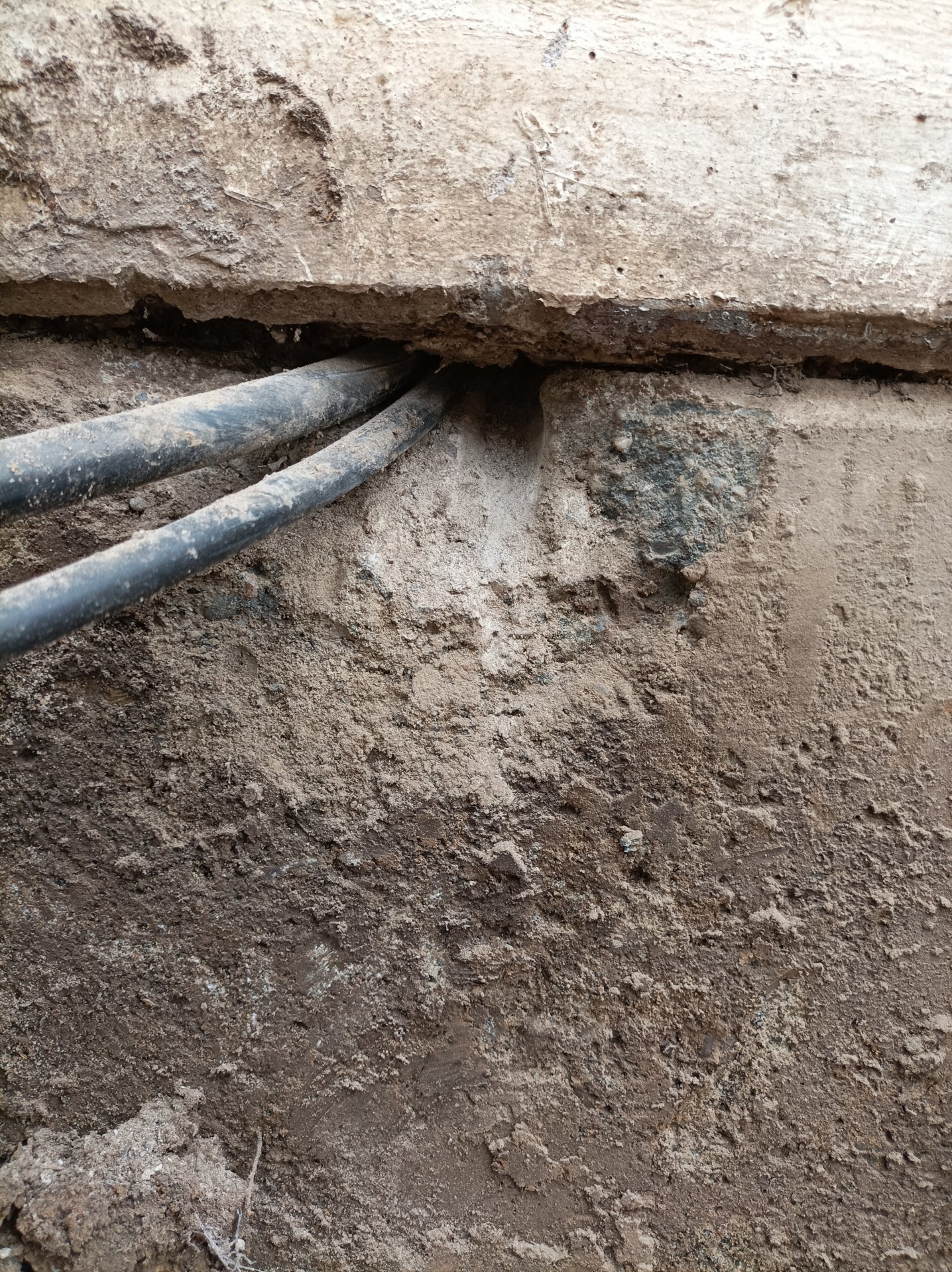

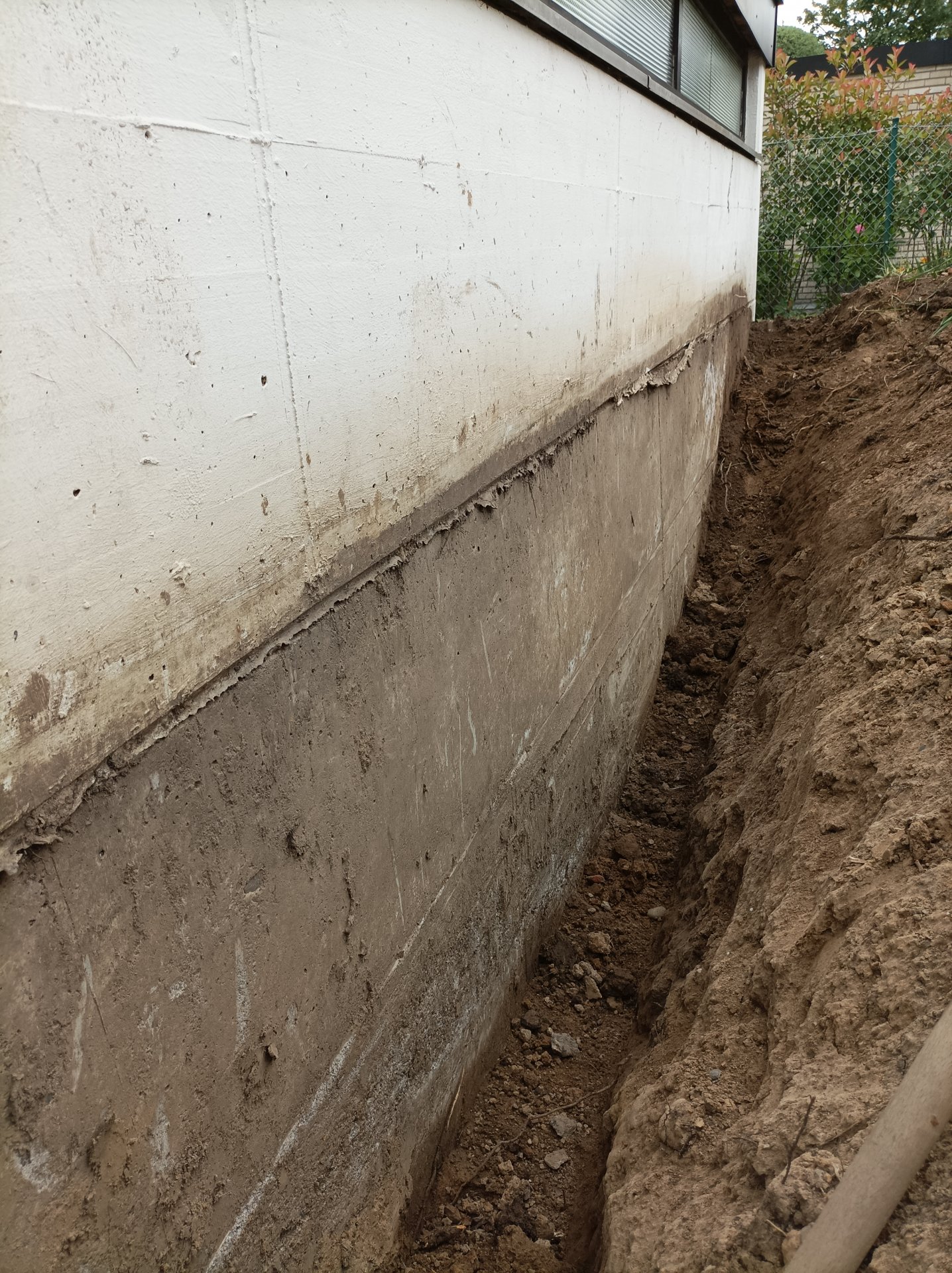

    Hallo zusammen!

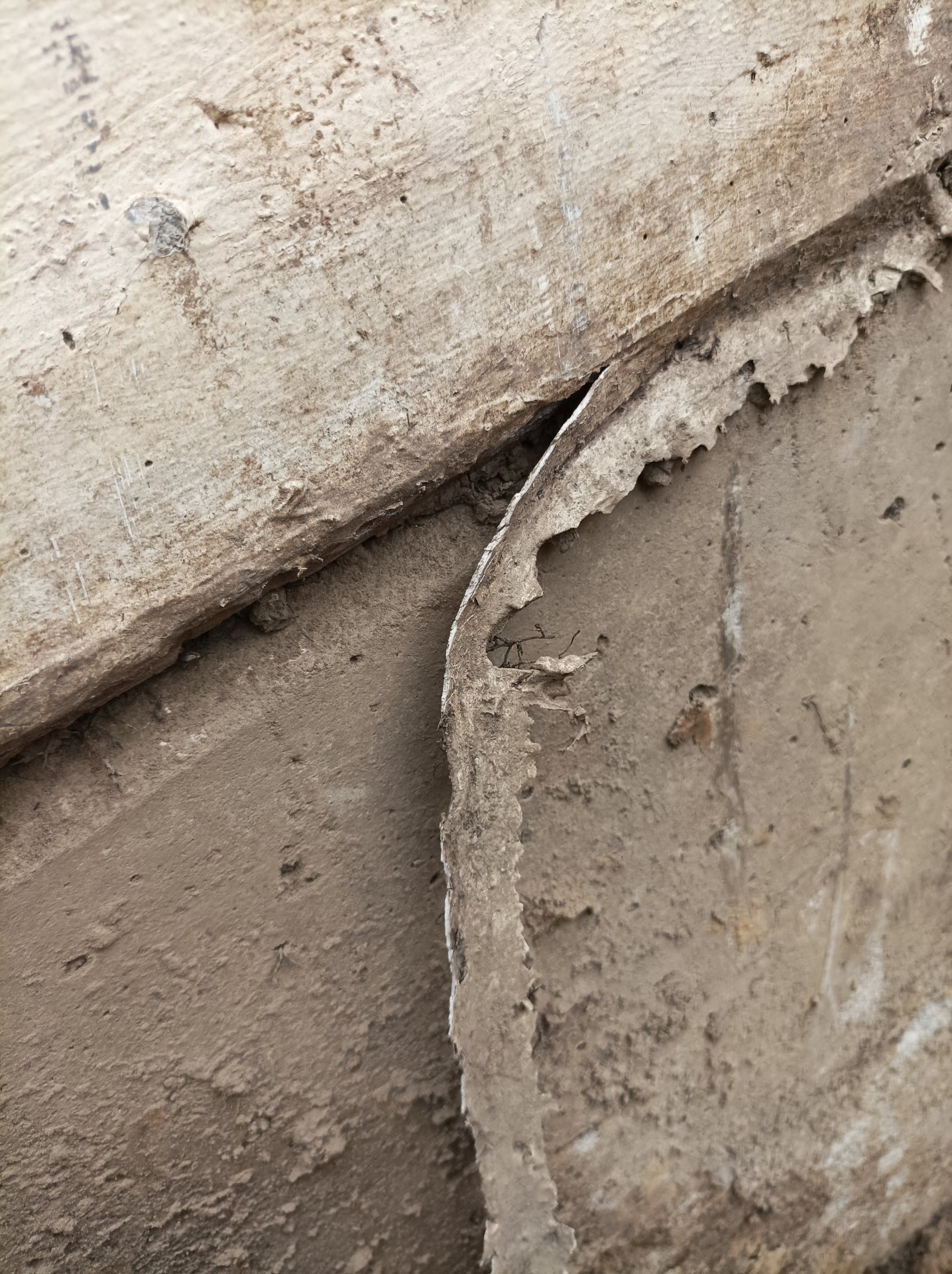

    Ich habe mir als Projekt die Abdichtung der Garagenwand vorgenommen, da im Inneren bereits Feuchtigkeit eingetreten ist. Wie man auf den Bilder sehen kann, liegt die rückwärtige Garagenwand hälftig unter der Erde.
    In der Garage hat sich ein horizontaler Riss im Putz ausgebildet, der wahrscheinlich auf die eindringende Feuchtigkeit durch die undichte Fuge zurückzuführen ist.
    Ich hätte hierzu folgende Fragen:
    Muss ich die erdberührende Wandfläche komplett mit Bitumenabdichtung gegen Wasser streichen?
    Oder reicht es, wenn ich nur die Fuge abdichte? Womit verschließt man sowas?
    Muss ich sonst noch etwas beachten?
    Vielen Dank für eure Rückmeldung!

    Ich habe die Wand gereinigt, Grundierung aufgetragen und anschließend mit Bitumenabdichtung von außen alles weitgehend dicht gemacht. Unten habe ich noch einen kleinen Sockel als HoheKehle gemauert. Zum Schluss noch eine Noppenbahn davor, eine Dränage unten an die Hohlkehle und viel Kies für die Dränage. Ich hoffe das hält erst einmal. Ganz zufrieden bin ich damit nicht, weil ich glaube, dass es eine Fachfirma das bestimmt hätte besser machen können. Aber so ist das nunmal.

    Vielen Dank für deine Nachricht . Wir stehen nämlich vor der identischen Aufgabe . Sicherlich hat die Fachfirma andere Möglichkeiten bzw Fachwissen. Die Fuge hast du auch separat noch mit Dichtband verschlossen?
