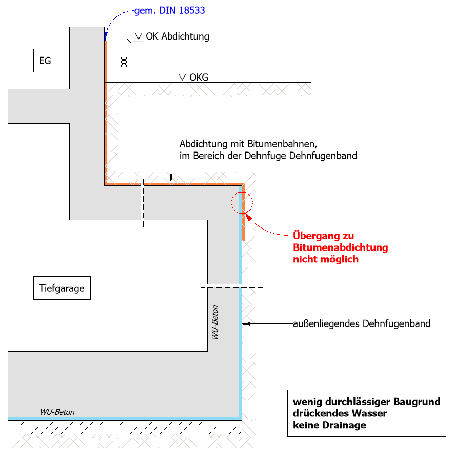

    ich habe eine kurze Frage bezüglich der Ausführung der Abdichtung einer erdüberschütteten Decke.
    Situation: Drückendes Wasser, keine Drainage, gering wasserdurchlässiger Boden.
    Die Bodenplatte (d=50cm) und Kelleraußenwand (d=50cm) sollen aus WU-Beton ausgeführt werden und erhalten somit ein innenliegendes oder außenliegendes Dehnfugenband (D320).
    Wie kann die erdüberschüttete Decke (d=25cm) im Bereich der Dehnfuge abgedichtet werden?
    Die Idee war Bitumenbahnen und ein Dehnfugenband (z.B. von Migua) zu verwenden. Allerdings gibt es dafür keinen Übergang zu den Dehnfugenband aus der Kellerwand, welcher das drückende Wasser zurück hält (gem. Aussage Dehnfugenbandhersteller).
    Ein durchgehendes innenliegendes Dehnfugenband bis OKG ist aufgrund der erforderlichen Überdeckung des Bandes nicht möglich. Die aufgehende Wand und die Decke können nicht verbreitert werden.
    Eine schematische Darstellung dieser Idee ist im Anhang.

    Ich sehe in der Zeichnung keinen zeHGW.
    Soll der Planer die Geländeoberkante als höchsten anzunehmenden Bemessungspegel für die Abdichtungsplanung annehmen?

    Von welchem Fugentyp reden wir? Fugentyp I oder II ?
  4. Becker
    Becker
    12.01.2026
    Die Situation ist für beide Fugentypen interessant. Hier gehen wir von Fugentyp 1 aus

    Das Grundwasser liegt 10m unterhalb OKG. Da eine Drainage nicht möglich ist und wenig wasserdurchlässiger Baugrund vorhanden ist, muss bis OKG mit drückendem Wasser gerechnet werden. Es ist zwar unwahrscheinlich, dass bis OGK dauerhaft drückendes Wasser ansteht, allerdings muss so geplant werden.

    Wir gehen davon aus? Das sollte man schon ganz genau wissen, denn es gibt erhebliche Unterschiede bei der Ausführung der Fugentypen bei der Abdichtung.

    Bitte entschuldige, die Formulierung war meinerseits nicht ganz korrekt:
    Aufgrund der geringen Bewegungen können wir den Fugentyp 1 festlegen.

    Ich habe mir gerade die DIN 18533 angeschaut und jetzt weiß ich wieder, wieso ich die DIN hasse. Die machen es einfach so unglaublich kompliziert.
    Mal ganz pragmatisch, wieso überdichtest du die Fugendichtbänder nicht mit einer Schweißbahn? Dann hast du am Übergang zur Fläche keine Anbindungsprobleme. Wenn ich es richtig verstanden habe, benötigst du die Fugendichtbänder überhaupt nicht. Die Fugen nach Typ I kann man auch leicht mit etwas Polymerbitumen-Schweißbahnen und Blechstreifen herstellen.
