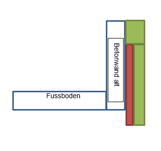

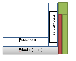

    Vielleicht eine kleine Skizze.
    Da es sich um eine Reihenhaus handelt und ich nur 5 von 20 Metern frei habe. Gibt es keien Bedenken wegen der Statik. Wie gesagt ist die Wand nicht unterhölt.
    Momentan steht die alte Wand im "Dreck". Sie ist nicht untergraben, sondern der Boden davor wurde ca. 15cm tiefer ausgegraben/abgestochen.
    Das Rote soll die WU Betonwand werden.
    Das Gründe die Dämmung.
    Dazuwischen die neue Dickbeschichtung.
    Danke Thomas
