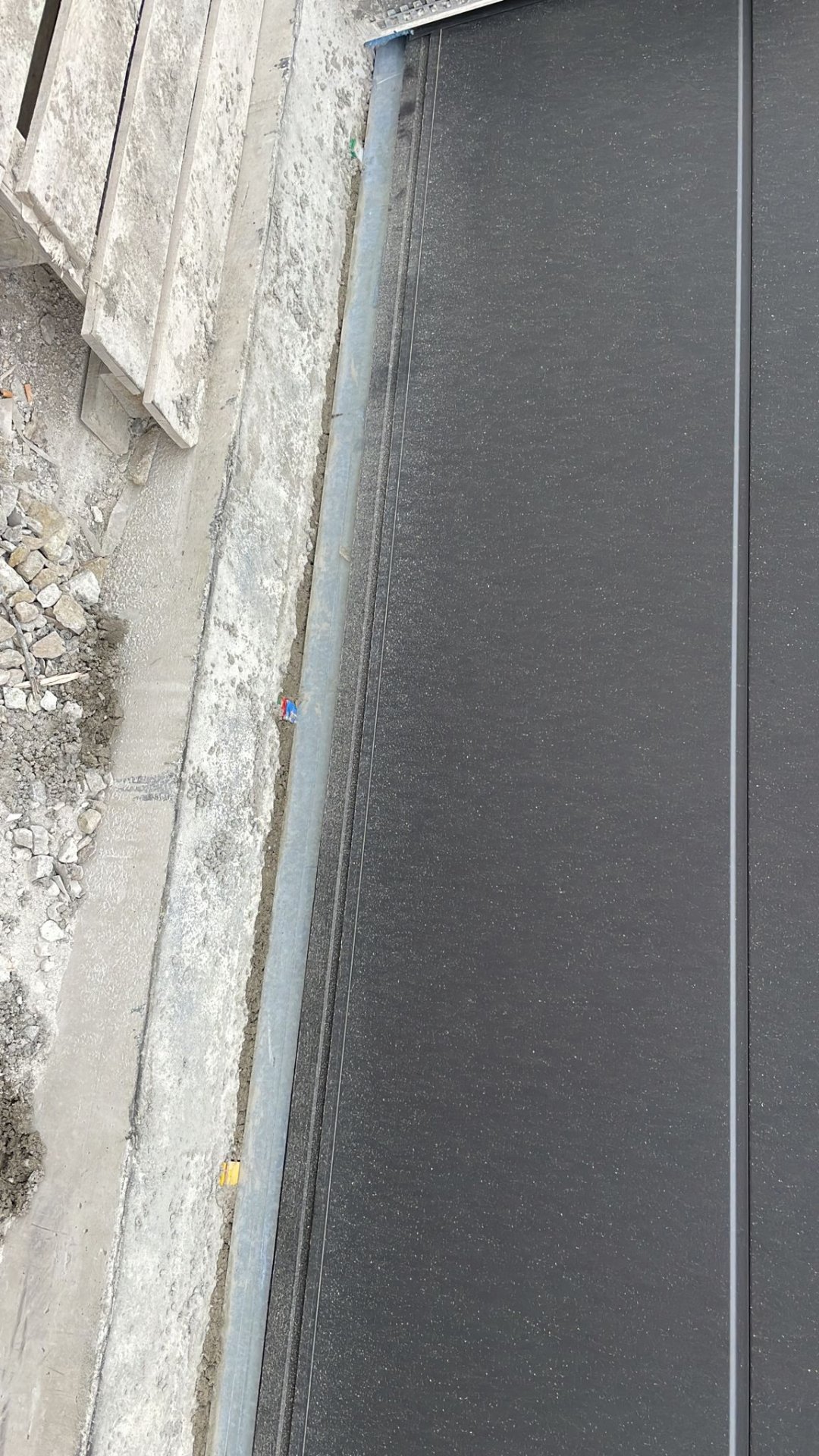

    Hallo Bauexperten,
    heute habe ich Estrich in der Garage bekommen. Aufbau: Bodenplatte, Abdichtbahn, XPS, Estrich.
    Vorne am Garagentor läuft der Estrich gegen einen L-Winkel aus Stahl. Die Bodenplatte ragt noch etwas aus dem Estrich heraus, damit ich später den Belagswechsel von Fliesen Garage und Pflastersteine im Hof sauber unterm Tor habe. -> siehe Bild
    Wenn ich mir das aber so ansehe denke ich wäre es sinnvoll die Kante am Stahlwinkel abzudichten. Meine Idee wäre Gewebe und Weber Superflex D24.
    Kann man das so machen?
    Grüße

    Auf dem Foto ist nichts zu erkennen. Bitte mal Übersichtsaufnahme. Gibts nen Keller?
