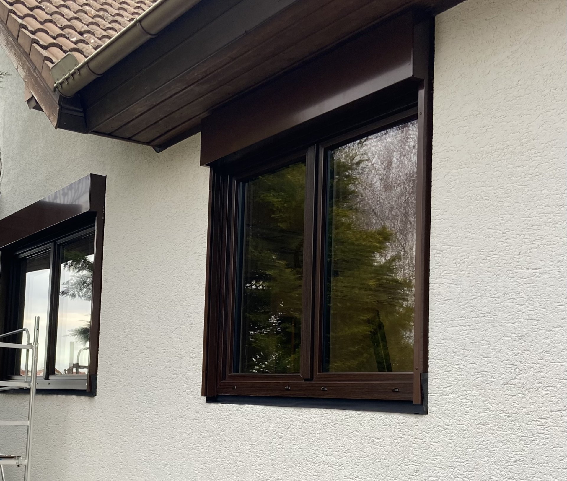

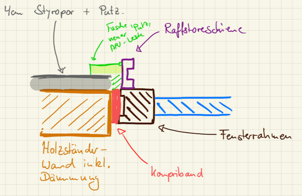

    wir haben bei unserer Sanierung neue Fenster einbauen lassen. Beim Anschluss außen habe ich nun Fragen zur Abdichtung.
    Das Haus ist aus den 80ern und hat von damals auch eine Styropordämmung von 4cm außen. Da wir die Fensteröffnungen vergrößert haben, haben wir diese nun auch auf die neue Größe aufgeschnitten.
    Jetzt steht noch die Abdichtung und die Putzarbeiten aus. Der Verputzer würde das mehr oder weniger einfach beiputzen. Ich frage mich aber, ob man das nicht vorher noch abdichten müsste (PE-Schnur + Polymerdichtstoff?).
    Der Polymerdichtstoff würde aber jeweils an einer Seite am Styropor-Anliegen. Ich könnte zwar das Styropor weiter entfernen, damit der Dichtstoff komplett die Fuge mit dem Kompriband bis zur Spanplatte der Holzständerwand überdeckt, dass wären dann aber 3-Flanken für den Dichtstoff.

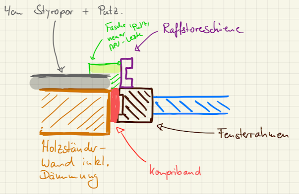

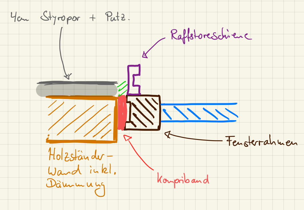

    Seite + Raffstoreschiene
    Der grüne Bereich ist quasi noch offen:

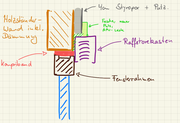

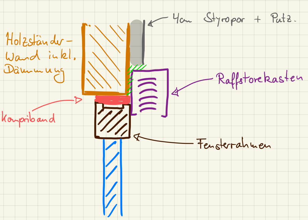

    Oben / Raffstorekasten
    auch hier ist der grüne Bereich quasi offen.

    Der Verputzer soll hier eine Anputzleiste anbringen .. wichtig ist das von Innen es Diffusionsdicht ist.
    Ansonsten klar PE Rundschnur und darauf spezielles Silikon "Spezial PU" ist auch richtig dein Gedanke

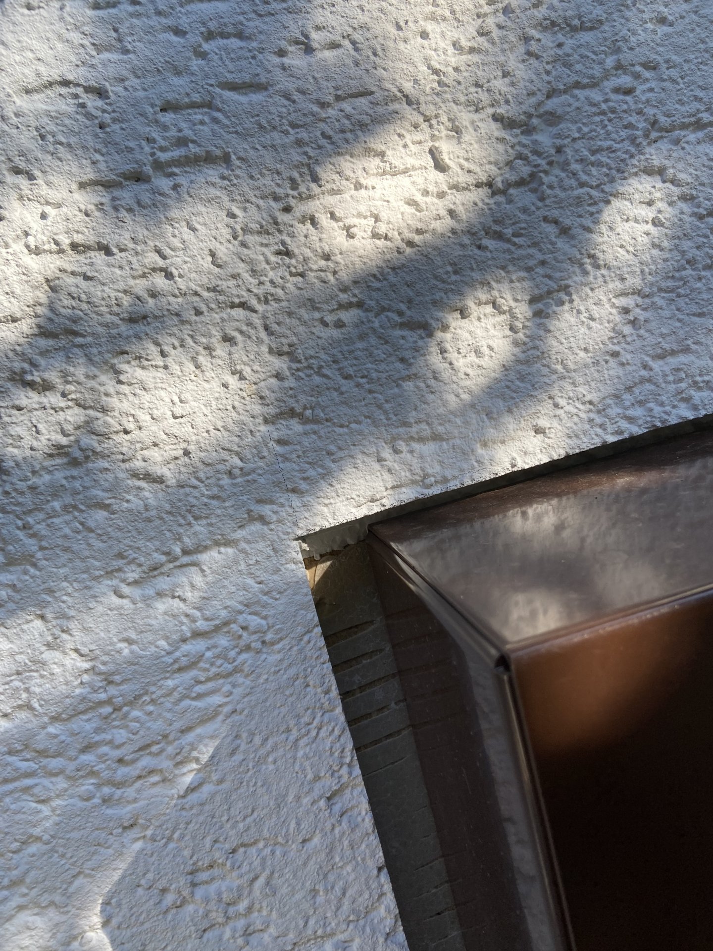

    Diese Fenster, welcher Spezialexperte hat die denn geplant? Der Kasten hat ungefähr Null Gefälle, dicht ist der evtl. auch nicht (Ecken), das wird auch mit Anputzleiste nix, das ist mit hoher Wahrscheinlichkeit sehr wartungsintensiv…

    Das muss er ja auch nicht. Was oben reinläuft, läuft unten wieder raus. Ich hätte die Raffstores inen mir Folientbändern.
    Aber den Kasten so halb in der Fassade zu versenken, machts unnötig schwer.

    Das sollte da gar nicht mehr stehen. Das war der Anfang eines Gedankens, aber nicht zu Ende gedacht, weil das Problem gar nicht so einfach ist. Wasser, was auf dem Kasten stehen bleibt, kann Richtung Holzwand laufen.

    Entweder eine für den Zweck geeignete Anputzleiste oder Kompriband+Kellenschnitt.

    ich würde mal klar sagen das man in dem Bereich perfekt eine Anputzleiste anbringen kann..( Laut Bilder )

    Das Thema lag nun etwas länger still, da wir noch andere Baustellen im Haus haben. Ich hatte nun 2 Firmen da, die nun ein Angebot machen, ich wollte aber kurz die besprochene Lösung(en) hier nochmal zur Diskussion stellen. Beide Firmen sollen auch die Fensterbänke setzen und die Anbindung zur bestehenden Fassade (alles verbleibende aus einer Hand)
    Fa1. würde mit APU-Leisten Arbeiten und eine ca 10cm breite Fasche aufputzen um den Anschluss zu machen.
    Fa2. hat zusätzlich den Vorschlag gemacht, vorher die Lücke mit 3-4cm Dämmung zu überdecken um die Wärmebrücke besser rauszunehmen, und diese dann als Fasche auszugestalten. Ich habe es versucht in grün in die Skizze einzufügen.
    Was haltet ihr von den Lösungen? (Vor allem von der 2ten)
