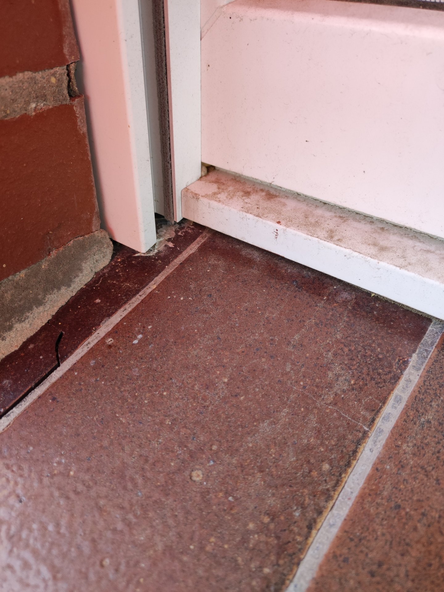

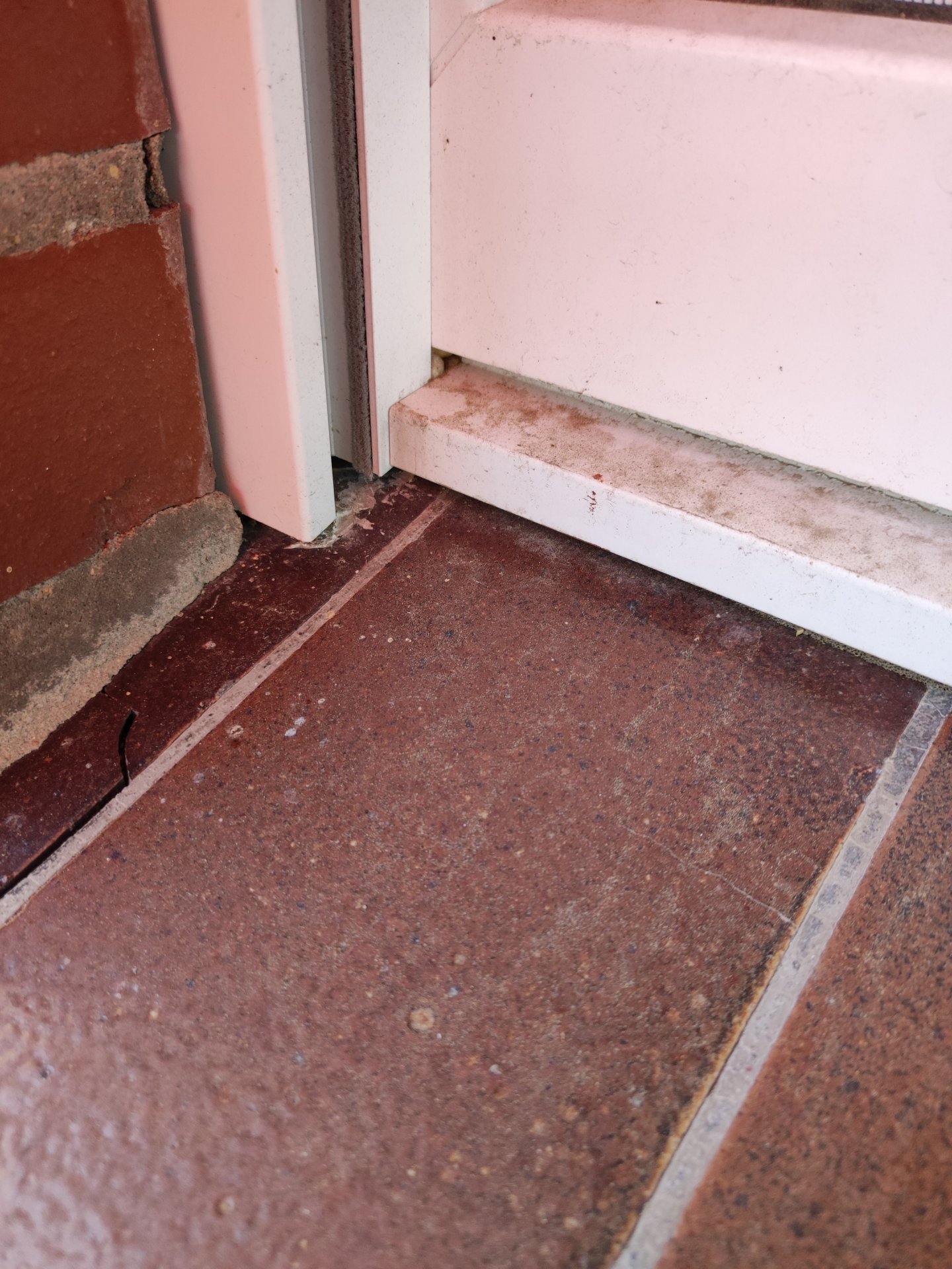

    ich würde gerne ein neues Fenster einbauen. Es handelt sich um einen Altbau mit zweischaligem Mauerwerk ohne Luftschicht und Klinker Verblender.
    Senkrecht auf die Rolladenführung kommt Kompriband. Nur wie verklebe ich die Anschlussfolie an der Fensterbank Außen? Muss die Folie hinter das Kompriband geführt werden?
    Vielleicht hat ja sogar jemand ein Bild für mich.
    Vielen Dank schonmal.

    Es geht um die Ecke an Fensterbank, Klinker und Rolladenführung (Kompriband).
    Bild könnte ich im Laufe des Tages nachreichen

    Es geht um diese Ecke, die Fensterbank kommt noch weg. Wie kann ich darunter abdichten?

    Das ist doch jetzt schon das neue Fenster, oder?!
    Da hätte außen zwischen Leibung und Rollladenführungsschiene ein diffusionsoffenes und UV-beständiges (also witterungsbeständiges) Dichtband (Quellband) rein gehört. Diffusionbremsende luftdichte Dichtungsbänder gehören auf die Innenseite.
    Ich hoffe mal das "Gewerkeloch" unter der Rollladenführungsschiene ist zumindest wasserdicht aufgefüllt damit dir nicht der Schlagregen in das Mauerwerk sickert?!?!

    Da ich nicht weiß, wie das aussieht, wenn die Fensterbank weg ist und was statt dessen da hin kommt, ist das schwer zu sagen. Aber klar, das Wasser, was am Kompriband herunterläuft, sollte unten nicht ins Mauerwerk laufen.

    Das ist ein neues Fenster, welches vor 2 Jahren durch eine Firma eingebaut wurde. Jetzt will ich 1 weiteres Fenster selbst tauschen. Quellband ist auf der Führungsschiene, nur nicht zu sehen auf dem Bild. Wollte mit dem Bild nur zeigen um welche Ecke es geht. Innen Luftdicht Band, rundherum Schaum und außen auf die Rolladen Führung Kompriband. So ist der Plan. Mir geht es um die äußere Abdichtung unten am Fenster. Würde da eine Folie kleben, wo nachher eine neue Bank drauf kommt. Nur wie bilde ich die Ecke aus?

    Wenn du eine regendichte Außenfensterbank einbaust und diese mit Dichtband am Fensterbankanschlussprofil des Fensters anschließt, dann brauchts du keine Folienwanne als zweite Dichtungsebene unter der Fensterbank.
