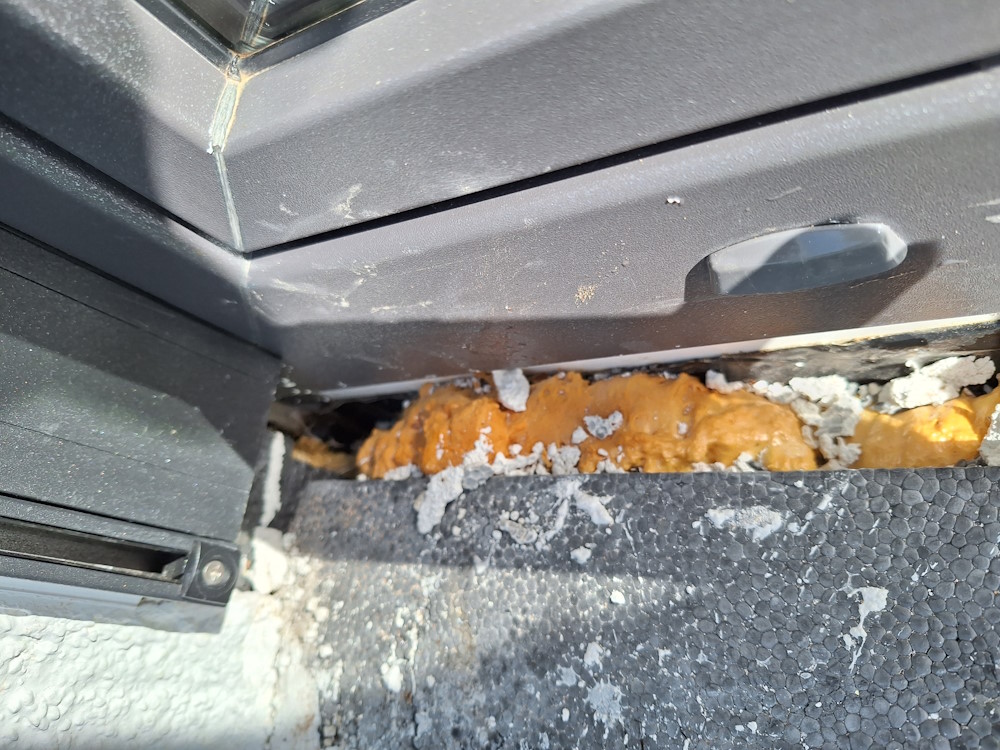

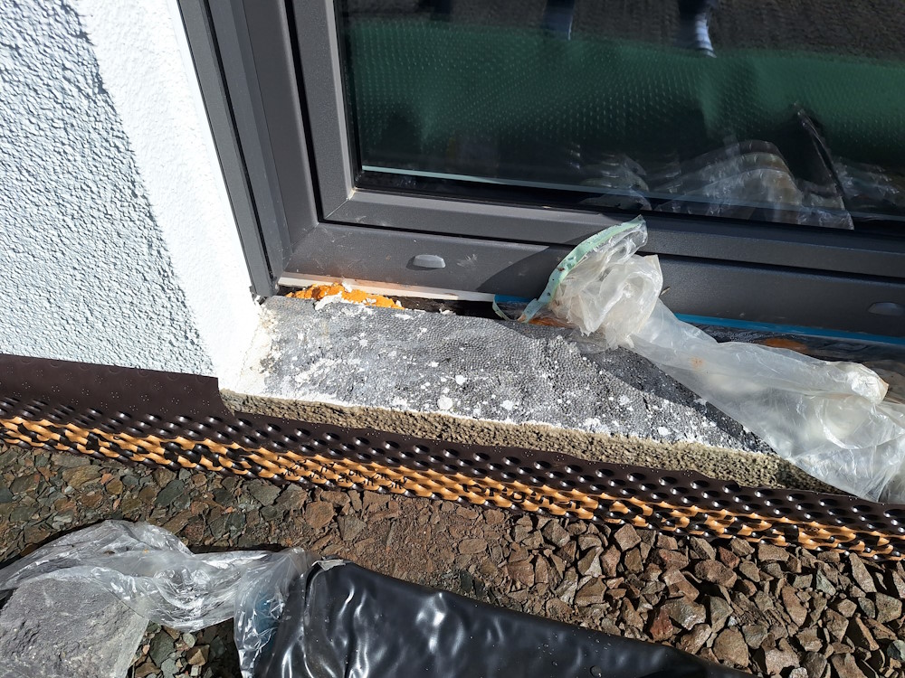

    Folgende Situation:
    Unser Neubau hat Richtung Terrasse ein bodentiefes HebeSchiebe-Fenster und ein bodentiefes Fenster mit Griff

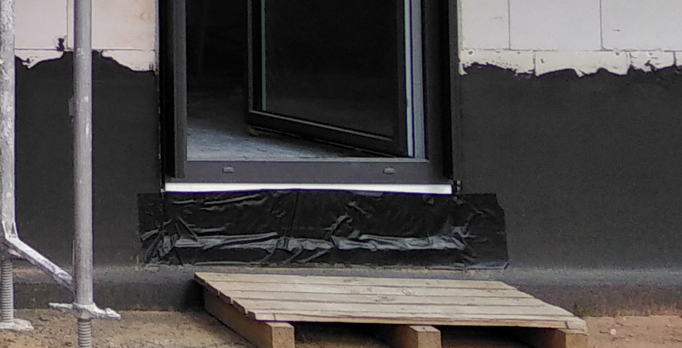

    Die Wand besteht aus 24cm Kalksandstein und 16cm EPS Dämmung, Armierung, Verputz und Anstrich bereits drauf. Die Fenster wurden vor Dämmung entsprechend mit dieser schwarzen Folie unten abgedichtet, zusätzlich der Sockel bis auf 50cm über OK FB mit WeberTec abgedichtet. Soweit so gut.
    Eigentlich sollte die Terrasse noch fertig gemacht werden und in dem Zuge auch der Anschluss an die Fensterelemente, dazu wird es aber dieses Jahr nicht mehr kommen.
    Jetzt brauchen wir über Winter eine Lösung um die Laibungen temporär abzudichten.
    Denn wie man auf den folgenden Bildern erkennen kann klafft jetzt eine Lücke zwischen der Dämmung und den Fensterelementen, die der Verputzer nur mit etwas Brunnenschaum ausgefüllt hat.
    D.h. bei Regen kann hier Wasser hinter die Dämmung laufen.
    Temporär haben wir das jetzt mit Teichfolie abgedichtet, ist denke aber dass das für den kompletten Winter nur bedingt taugt.
    Wie kann man eine solche Abdichtung temporär oder auch gerne dauerhaft herstellen?

    Warum ist da so ein riesiger Spalt zwischen der Sockeldämmung (hoffentlich Perimeterdämmung) und dem unteren Blendrahmen der Fenstertür?

    Die Frage müsste ich dann wohl an den Verputzer weitergeben.
    Die Fenster schließen eigentlich bündig mit dem Mauerwerk ab aussen ab.
    Un die Dämmung besteht hier aus "Sockelperimeterplatten EPS 035"

    DAs habe ich schon öfters gesehen, liegt mE oft an Rolloschienen die schon werksseitig an den Fenstern dran sind und Monteuren die nicht verstehen was das für die "mauerwerksbündige" Montage der Fenster bedeutet...
    Selbstverständlich kann man temporär und auch dauerhaft abdichten... Ich würde versuchen es möglichst gleich richtig zu machen und nicht noch ein fragwürdiges Provisorium für teuer Geld zwischenrein schieben.
    So wie das jetzt istz, ist da mE die Dämmung viel zu hoch und der Dämmstoff wohl nicht geeignet für den Einbau im erdberührten Bereich... Da wird man wohl nochmal etwas buddeln müssen und das dann einmal neu in gut und richtig machen müssen. Wie das geht, dazu findest hunderte Zeichnungen im Netz "WDVS Sockelabdichtung" oder "WDVS bodentiefes Fenster" googeln und auf "Bilder" klicken. Wie man das auf die bauliche Situation bei dir übersetzt muss man dann kucken... Man siehts eigentlich erst, wenn da unten mal freigeräumt ist...

    Bild vor Verputzer

    Und wie immer fehlt die Abdichtung im Bereich der Fensterleibung.
