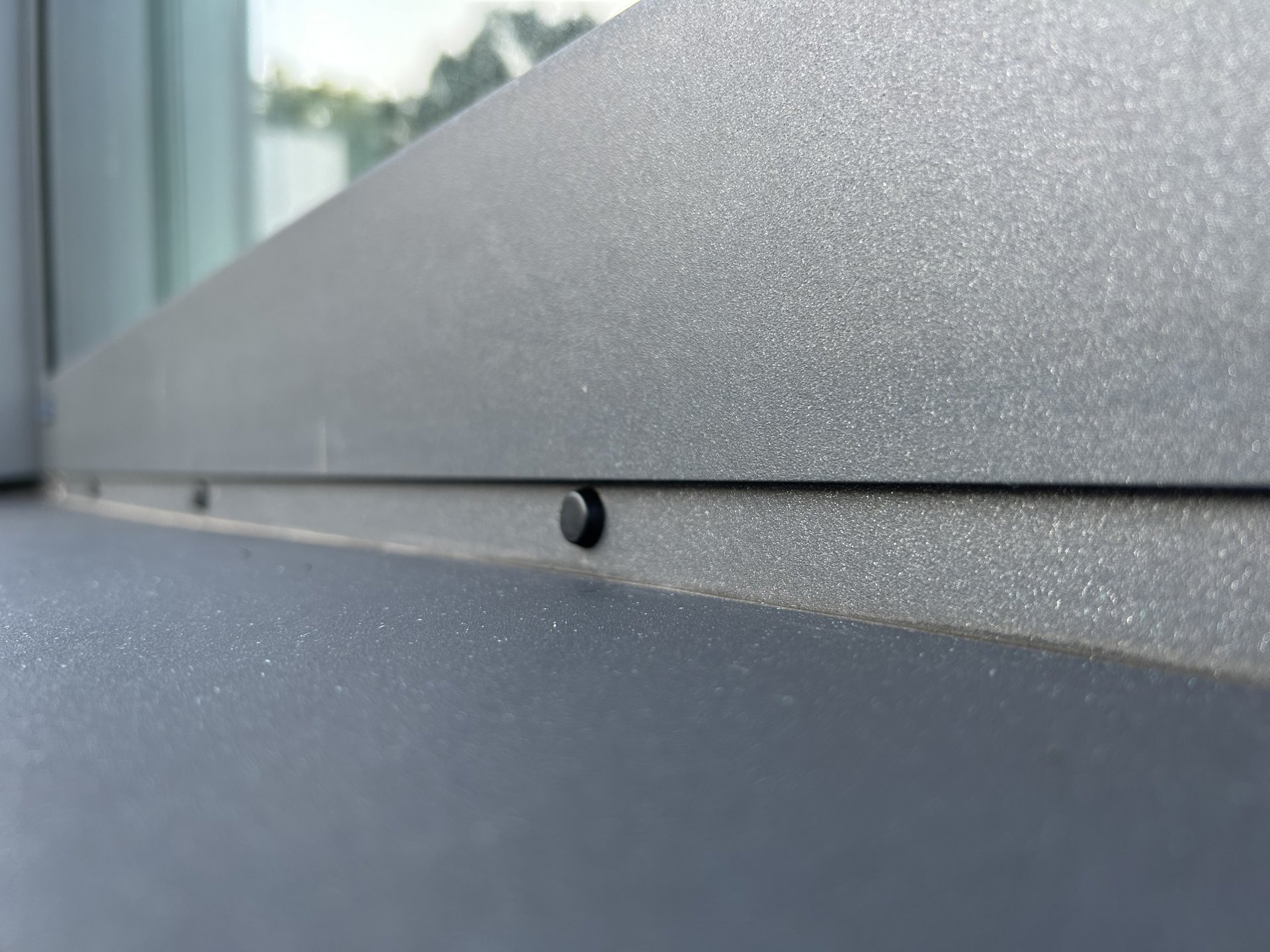

    Guten Tag,
    bei einem Fenster bei uns fehlt die Sog. Anschraubkanten-Dichtung von Fensterbank zu Fensterrahmen (beides Alu).
    Nun habe ich bei einem Gebäude zufällig etwas gesehen, was nach einer (nachträglichen) Dichtung von Fensterbank zu Fensterrahmen von Außen aussieht.
    Könnt ihr mir helfen diese Dichtung zu identifizieren? Ich finde nämlich nichts dergleichen beim Googeln, würde mich dazu aber gerne genauer erkundigen, da es ggf. unser Problem lösen könnte.
    Hier die Fotos von der Gummi-Dichtung, die ich suche:
    Das Gebäude, an dem ich das gesehen habe, steht vielleicht knapp über 5 Jahre…
    Danke euch!

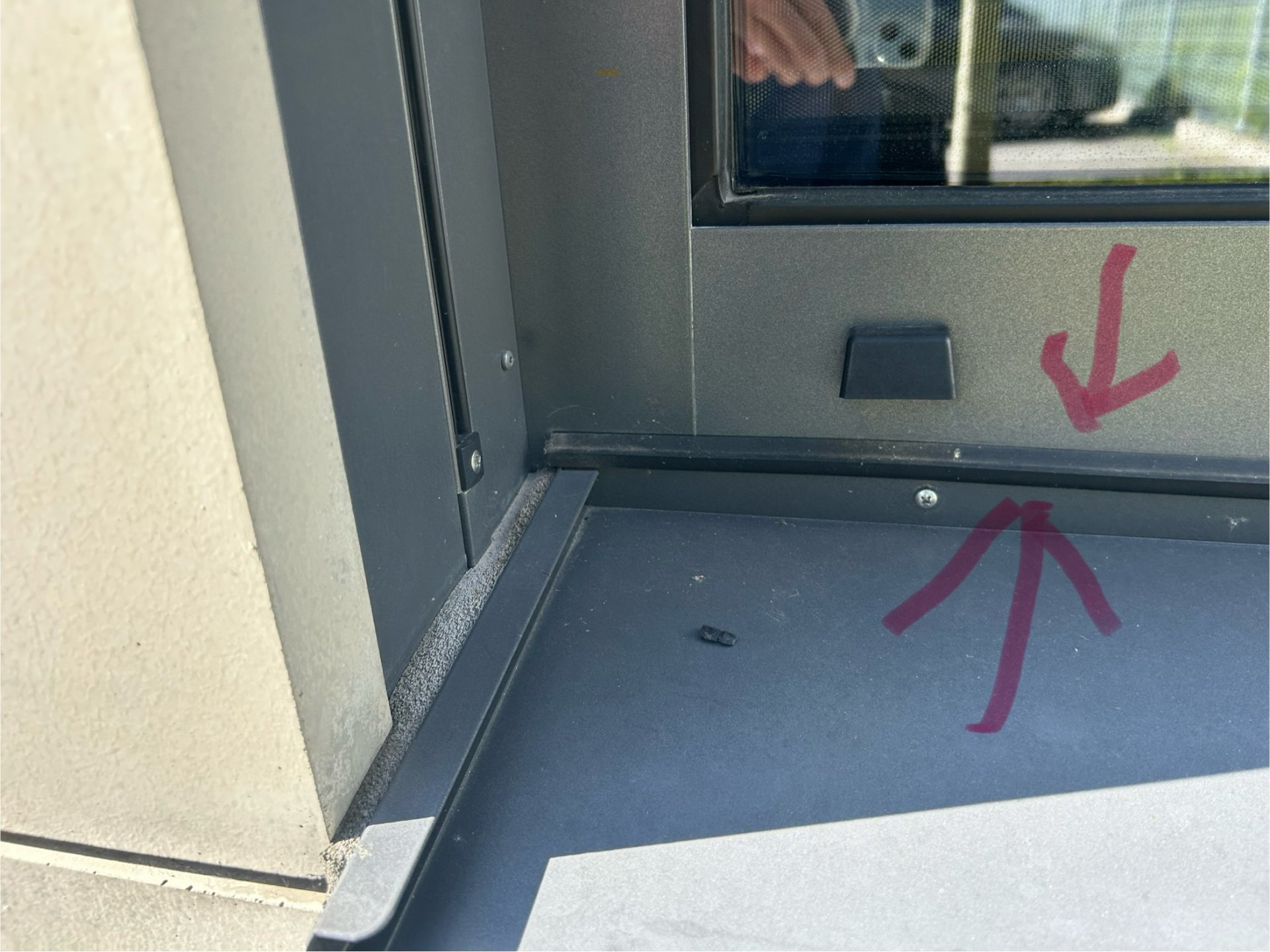

    So sieht das aktuell bei uns aus:
    Hier würde ich gerne eine Abdichtung von Außen nachträglich anbringen.

    Die Dichtung hinter der Anschraubkante zum Fensterrahmen fehlt.

    Wo ist eigentlich die Entwässerung vom Rahmen?
    Wenn die nach unten geht brauchst du keine Dichtung.
  8. Pyrate
    Pyrate
    03.01.2020
    135
    Die ist oberhalb der Fensterbank, leider auf dem Foto nicht zu sehen.
    Die Dichtung fehlt und ist für eine schlagregendichte Montage zwingend.
    Primär suche ich aber die korrekte Bezeichnung des mit Pfeilen markierten Dichtungsteil vom ersten Foto. Ich hab mir einen Wolf gegoogelt, aber finde nicht das richte bzw. nur Standard Anschraubkanten-Dichtungen. Ich brauche aber genau sowas von außen nachträglich montierbares. Das Teil ist vermutlich selbstklebend.

    Du brauchst keine zusätzliche Dichtung wenn es so ausschaut

    Und ich bin mir auch ziemlich sicher, dass du da keine Dichtung nachträglich hinschrauben kannst. Die müsste zwingend zwischen Fensterbank und Rahmen, d.h. die Bank muss raus. Das ist bei dem Bild oben auch nicht anders - das Bauteil sitzt mit an sicherheit grenzender Wahrscheinlichkeit "dazwischen", bzw. es ist möglicherwiese sogar Bestandteil der Fensterbank, bzw. des Fensterbanksystems.

    Kannst Du mal ein Foto machen, wo man alles etwas weiter weg sieht und auch das Ende der Fensterbank.
    Ich hätte da gar keine Angst vor Schlagregen und wenn Du doch was machen willst, dann zieh einfach ein feine schwarze Silikonfuge.

    Bei dem anderen Gebäude wurde die Fensterbank von außen direkt auf den Blendrahmen geschraubt.
    Diese Gummidichtung ist kein Zubehör des Fensterbank-Herstellers, sondern eine "Baumarkt-Lösung".
    Es sieht aus wie ein Kantenschutz einer Glasscheibe.
    Wenn du nach "Kantenschutz Gummi" oder "U-Profil Gummi" googelst, findest du es.
    Bei dir ist es allerdings etwas anders. Dort hat man die Außenfensterbank auf den unteren Fensterbank-Anschluss geschraubt.
    Das heißt, du kommst gar nicht zu der Stelle hin, die du abdichten willst.

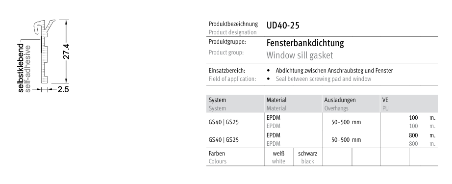

    ...nee was hier manchmal so geschrieben wird.... solche Dichtungen und ähnliche Dichtungen gibt´s zwar (auch) im Internet und im Baumarkt... aber es ist trotzdem professionell und funktioniert, wenn "Fachgerecht" geplant und gearbeitet wird.
    ZU finden bei .... Gutmann_Baubeschlag_FENSTER_de_en_04-2021.pdf Seite 31

    Sehe ich das richtig, dass die von dir gezeigte Dichtung aber NICHT nachträglich montiert wird? Das hilft dem TE nicht
  16. profil
    profil
    09.01.2011
    2.117
    972
    Tischlermeister
    Lauterbach
    Ja das siehst Du genau richtig!
    Ich kenne leider auch keine Dichtung, bei der man das kann.
