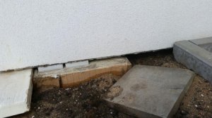

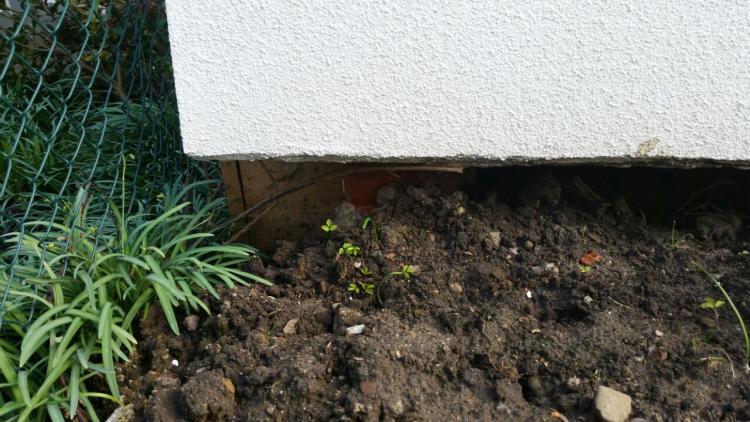

    Also ich habe das gleiche Problem. Bauleiter sagt, es gibt dabei keine Leisten...was kann ich dahin machen? Winkelstück aus wetterbeständigen PVC und dann mit irgendwas zusätzlich abdichten? Dürfzen bei mir so an die 8m sein bei 9m Garage, aber die steht ca 1m dann ab vom Haus. uploadfromtaptalk1427923456354.jpg uploadfromtaptalk1427923463776.jpg

    Ruf dir einen Dachdecker der dir dafür ein Blech anfertigen soll das den Spalt abdeckt...

    Nur ein Blech, mehr nicht? Das muss doch irgendwie dicht sein oder nicht? Und das Blech wird nur an der Garage fest gemacht, weil ja die Hausfassade ja verputzt ist und darunter Dämmung Styropor wegen kfw70 Energieeeffizienz.
    Oder reicht einfach auch so eine Plastikleiste wie vorne an der Garage...?

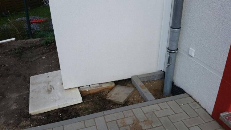

    Bleiben eigentlich bei Garagenfundament, die Holzkonstruktion mit dran? Bei mir sind die unter der Garage geblieben.

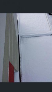

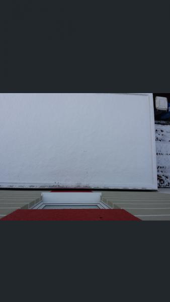

    uploadfromtaptalk1427975072282.jpg uploadfromtaptalk1427975084779.jpg uploadfromtaptalk1427975096484.jpg
