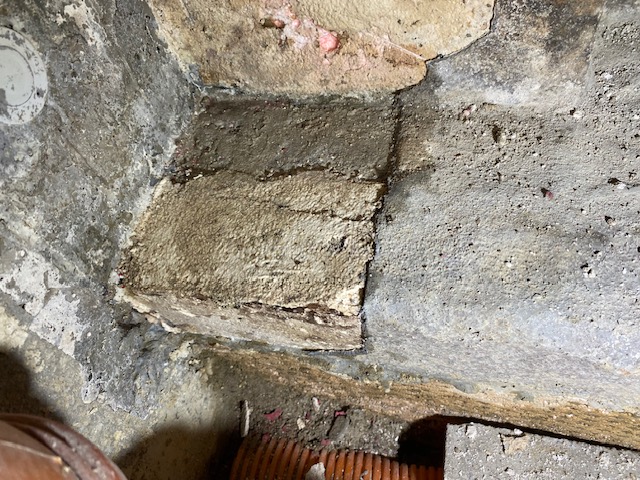

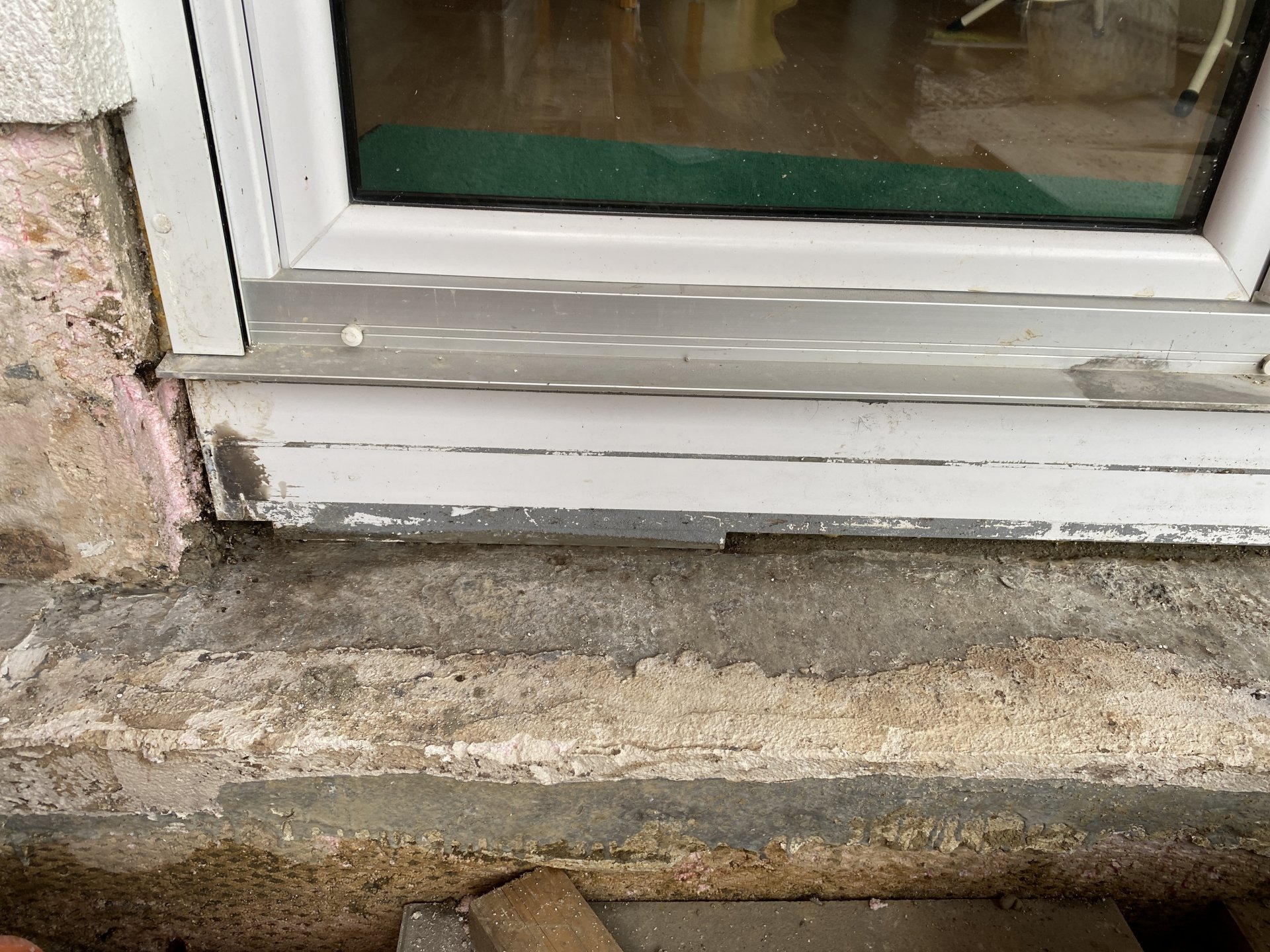

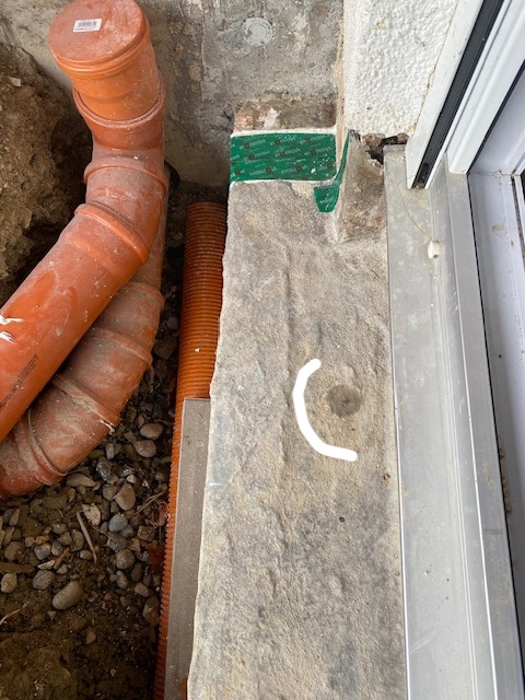

    Guten Tag zusammen,
    ich habe ein Problem mit einem Fenster (Keller / Haus 2006), zumindest glaube ich das. Im Keller habe ich eine feuchte Wand (unter der Sockelleiste im Putz ca. 25-30% Feuchtigkeit) wo das Fenster anschließt.
    Die Feuchtigkeit "drückt" anscheinend durch die Betonstützwand am Haus ( nicht mit dem Keller verbunden).
    Daraufhin habe ich einen Teil der Abdichtung entfernt ( siehe Bilder ) darunter war Feuchtigkeit. Jetzt dachte ich na gut, hab es etwas provisorisch mit Ottoseal abgedichtet. Aber heute der "Schreck" unter der Abdichtung in der Mitte ist wieder ein Nassfleck ?
    Wie würdet ihr das ganze abdichten? Ich glaube der Flüssigkunststoff ist auch nicht optimal.
    Anbei ein paar Bilder.

    Ich glaube, diese olle Schweißbahn in dem Bereich weg zu machen und den Teilbereich dann mit Flüssigkunststoff ("Detailbadichtung") abzudichten, wäre aber halt doch sehr viel besser, als mit Silikon und Klebeband darum herum zu doktern...

    Nein , aber Usus somit gebräuchlich und wird zu weit über 90% so ausgeführt, fachlich falsch bleibt es trotzdem, sehr selten wird die Abdichtung an der WU BPL geführt und später die Abstellung mit Peri, technologisch und vom Arbeitsablauf ist es einfach günstiger die Peri direkt in die Schalung zu legen und zu betonieren.
    Das ist Murks , hier fehlt dann die 'innere und äußere ' Folie / Beschichtung / Folienband / FLK whatever..

    Die Abdichtung auf der Dämmung ist halt falsch.

    Wenn ich richtig verstehe wäre richtig ein Stück von der Peri bis auf den Beton zu entfernen und dann direkt auf den Beton abzudichten mit FLK ( und am Fenster mit Dichtband) . Und dann die PERI wieder oben drauf und dann Putz usw

    Du müsstest die Peri entfernen , den Putz bis ca 20 cm über deiner GOK und dann Beton mechanisch säubern , dann abdichten mit FLK / Polybahn ( eher nicht für Laien geeignet) oder reaktiver 2k Beschichtung ( Remmers / Botament / Weber St. Gobain etc ) die Abdichtung wird mindestens 15 cm über GOK gezogen ( auch in die Laibung und auf den Rahmen deiner Elemente)
    Dann baust wieder auf Peri / Putz mit Feuchteschutz etc ggf müssen auch Austritte / Stufen wieder gesetzt werden
    Das wäre für innen zur Sicherstellung der Luftdichten Hülle nach aussen , würde ich aber weglassen ( müsste auch hier rings um alles Elemente der Putz entfernt werden ) , das war nur als Ergänzung gemeint da offensichtlich nur 'eingeschäumt ).
    Bei der Wahl des FLK bestelle die Folie mit und falls nötig auch Haftgrund falls der Hersteller es vorschreibt.

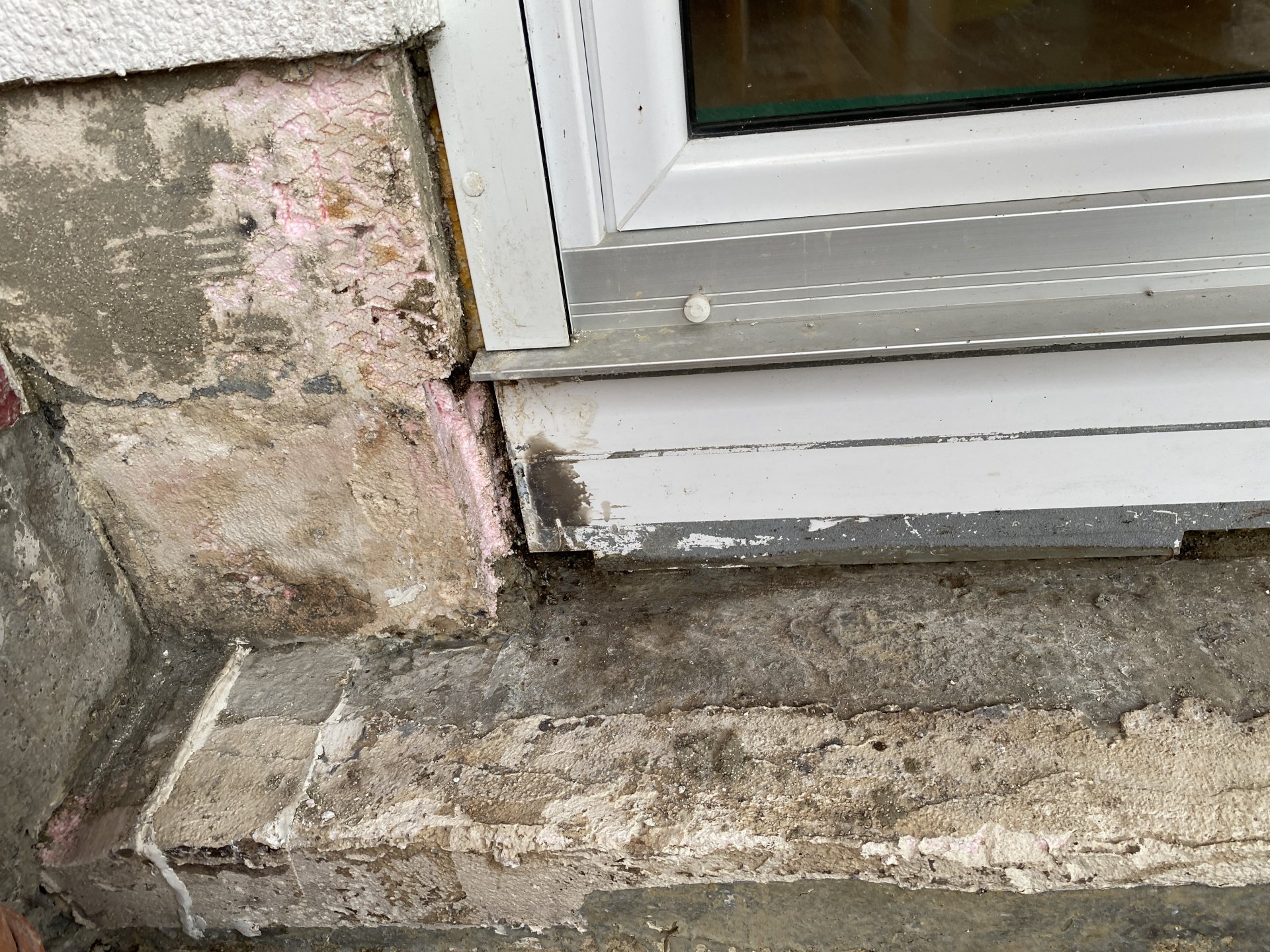

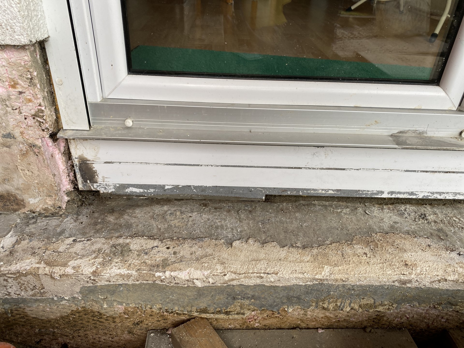

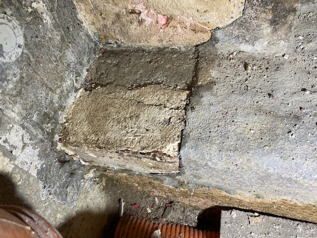

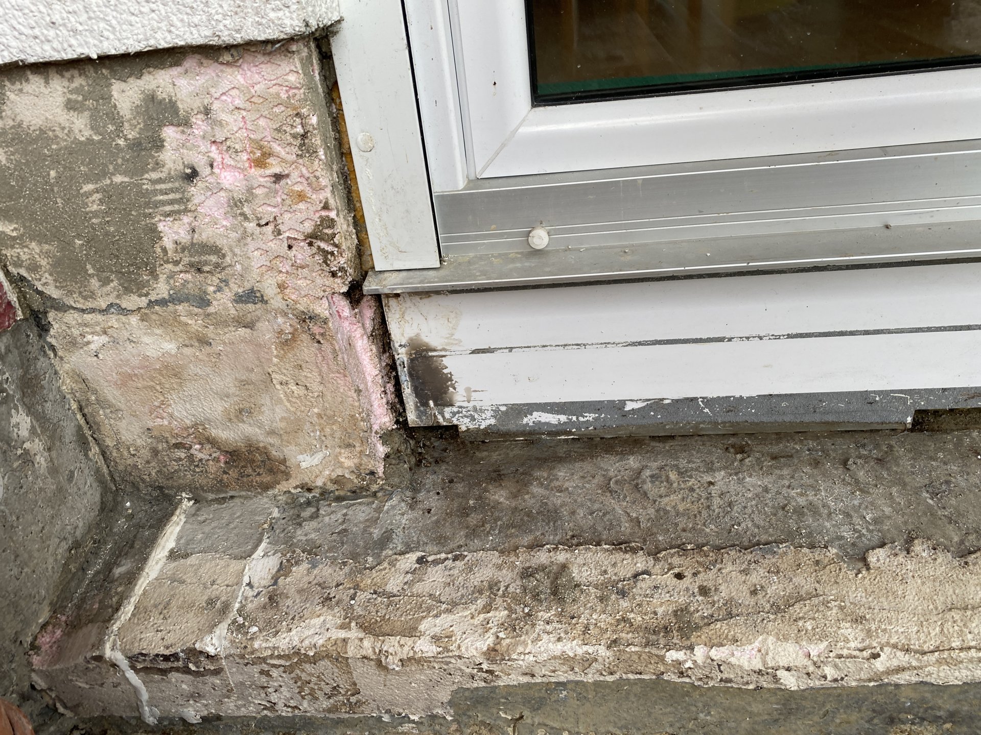

  16. #16 theneon, 27.12.2023
    theneon
    theneon
    09.03.2019
    32
    Hab mal die Abdichtung weg und putz 20cm Oberkante Terrase . Da war ganz schön Feuchtigkeit..
      707,3 KB
      259
      615,1 KB
      284

  18. SIL
    10.874
    4.219
    Brauchst auch langsam eine Brille :winken
    Das sieht insofern erstmal gut aus zum weiterarbeiten, die Peri noch ab ( neben dem Rahmen und unten ), alles ordentlich sauber ( unten muss auch noch etwas weg , dort wo das Brett liegt ) und dann je nach was dir besser liegt FLK Beschichtung etc einziges Problem ist die Abdichtung hinter deine Führungsschienen zu bekommen auf den Rahmen das wir etwas 'gefummel' , prinzipiell wird deine Abdichtung vom 'Ende' der Peri über den horizontale Austritt und dann noch senkrecht geführt ( nach unten).
  19. #19 Fabian Weber, 27.12.2023
    16.528
    6.596
    Wenn die Sockeldämmung/Perimeterdämmung ab ist, dann könnte man da halbwegs gut drankommen.
    Flüssigkunststoff würde ich nicht als DIY machen.
