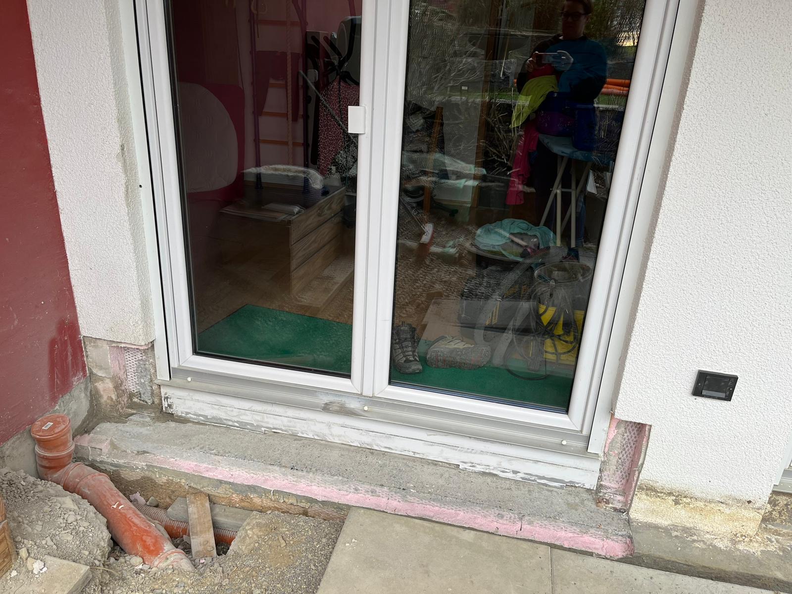

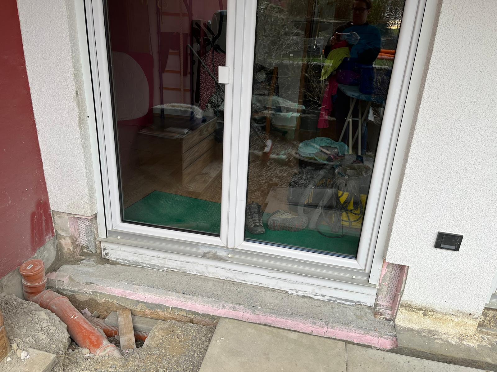

    Hab jetzt noch alles abgeschliefen mit so einem "Beton Diamant" Schleifer damit alles sauber glatt ist ...
    Wegen Peri : "neben dem Rahmen und unten " , was meinst du mit "unten" und wievel soll ich an der Seite wegmachen ? Hab echt Respekt da 10cm starke Peri Platten sind ...
    SIL gefällt das.
  3. SIL
    10.871
    4.218
    Hoffentlich abgedeckt Rahmen und Glas beim Schleifen.
    Unten die sichtbare, senkrechte an der Bodenplatte , hier liegt es etwas am Material welches du dann verwenden willst als Abdichtung mindestens 10 cm besser 15-20 cm in der Tiefe abtragen, ja ist viel Arbeit aber lieber einmal richtig und versuche seitlich in der Laibung noch etwas abzutragen , du musst deine Abdichtung hinter die Schiene an den Rahmen bekommen , eventuell vorsichtig abspitzen.

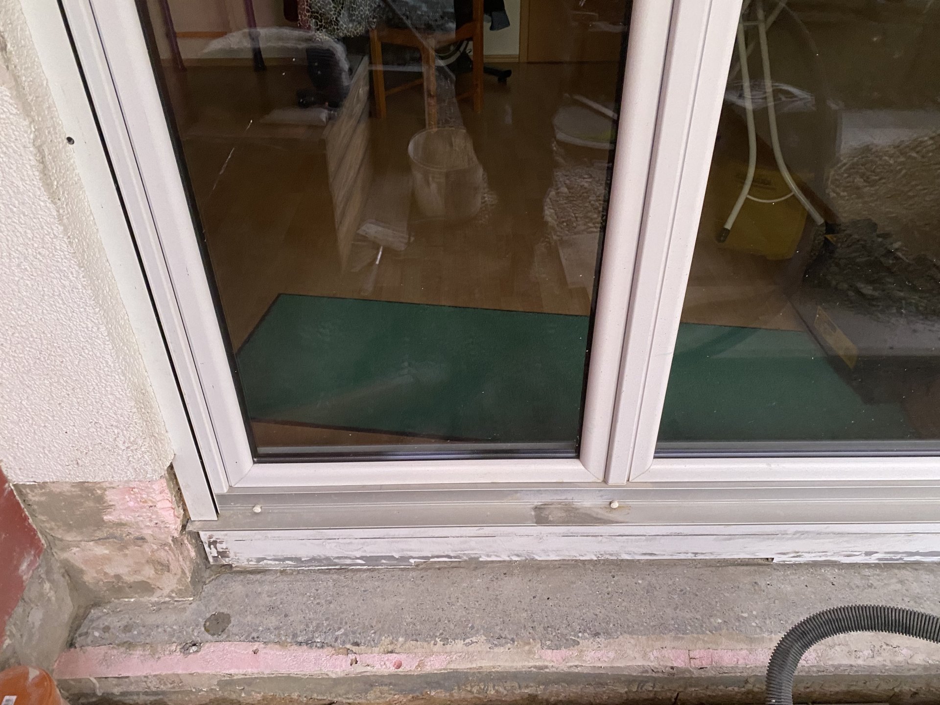

  4. #24 theneon, 27.12.2023
    theneon
    theneon
    09.03.2019
    32
    also so ?

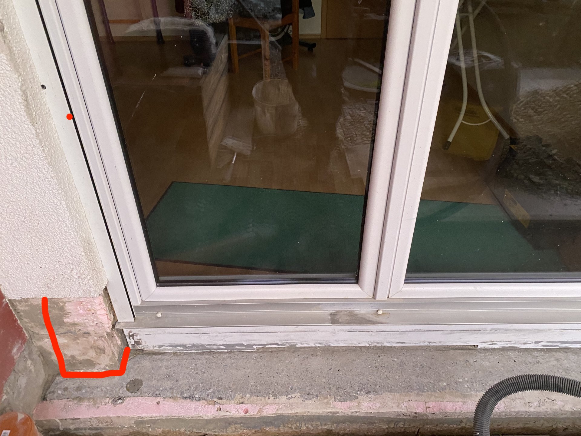

  5. #25 theneon, 27.12.2023
    theneon
    theneon
    09.03.2019
    32
  6. SIL
    10.871
    4.218
    ? Seitlich passt das soweit , falls du Ausbrüche oder Unebenheiten hast ziehst halt etwas Putz auf und wenn die 10er Peri nicht mehr passt nimmst halt 80er.
  7. #27 Fabian Weber, 27.12.2023
    16.441
    6.561
    Die Peri muss doch erstmal ganz ab, damit auf dem Rohbau abgedichtet werden kann.
    Darum ist die Abschleiferei völlig sinnfrei.

    Seitlich würde ich noch etwas 'abstechen' liegt auch an der Fuge / Stoß der Peri , es befindet sich ja dort ein abgehendes MW / Beton ..wenn bis auf die Wand mit abgedichtet wird beginnend an der BPL könnte diese verbleiben ..
    Eigentlich geht es auch um die vorgestellte an der BPL diese ist fast wichtiger als die 'Seitliche' im Laibungsumschlag.

    Danke für eurer Tipps werde morgen ans Werk gehen und die Peri entfernen.
    Noch zwei Frage:
    1. Unter dem Kunstofffenster ist ja noch ein Spalt link / rechts und in der Mitte von ca 3cm. Wie soll ich das ausfüllen ? Denk mal nicht mit PU Schaum. Ottoseal M360 oder Kompri Band oder ?
    2. mit was gleb ich die "neue" Peri dann wieder auf die Abdichtung aus Flüssigkunstoff ( Triflex) ?

    Geht eigentlich alles .
    Das Problem sind die Lösemittel in allen FLK , hier gibt es nach Hersteller jeweils verschiedene Angaben zu einer Sperrschicht m.W. kannst du Dämmung nicht direkt mit Triflex benutzen ( außer EPS von Triflex ) , aus Gründen der Haftung wird meist Quarzsand geworfen plus das 'Mittelchen' vom Hersteller m.W. gibt es keine allgemeine Freigabe von FLK zu EPS/ Peri , hier musst die Anwendungshinweise und Herstellervorgaben lesen.
    Privat würde ich nach Quarzsand etc mit 2K Beschichtung Peri verkleben , eventuell wäre Remmers 2k in deinem Fall besser geeignet.

    Mach mal nochmal ein Übersichtsfoto, wenn alles freigelegt ist.

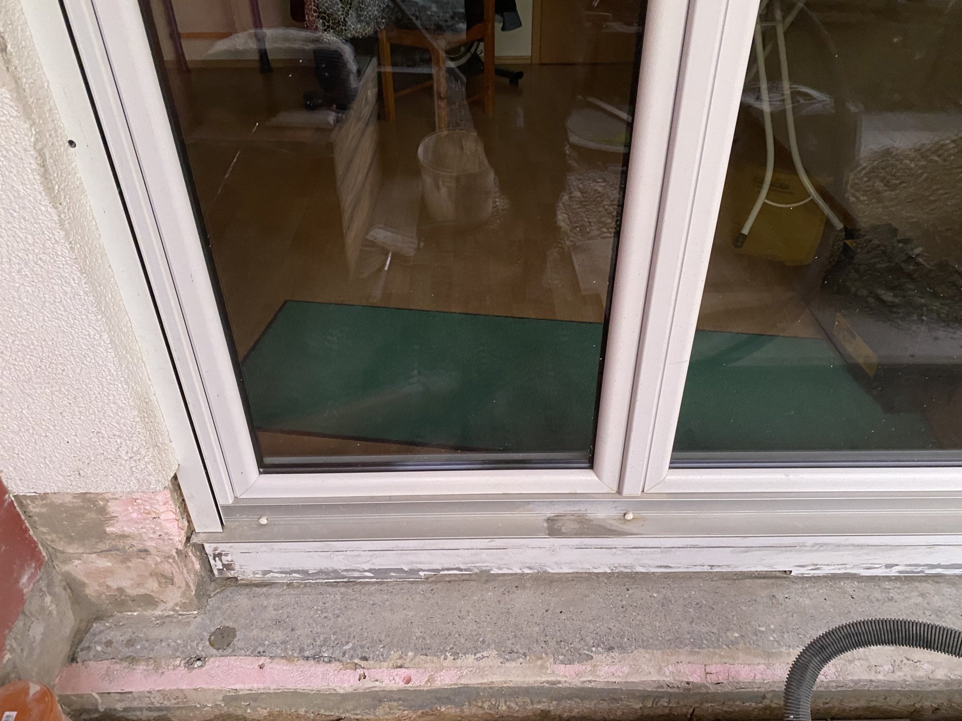

  12. #32 theneon, 29.12.2023
    theneon
    theneon
    09.03.2019
    32
    Hatte noch etwas angefangen unten muss noch mehr Peri weg sind nur ca 10cm aktuell

  13. SIL
    10.871
    4.218
    Es fällt mir gerade noch etwas ein , es sind ja Terrassenaustritte eine Grundleitung liegt ja bereits, schon eine Entwässerung in Betracht gezogen ? Du belegst den Austritt ja sicher noch , eine Rinne wäre eine Option ...

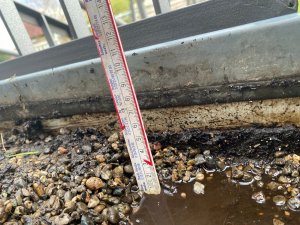

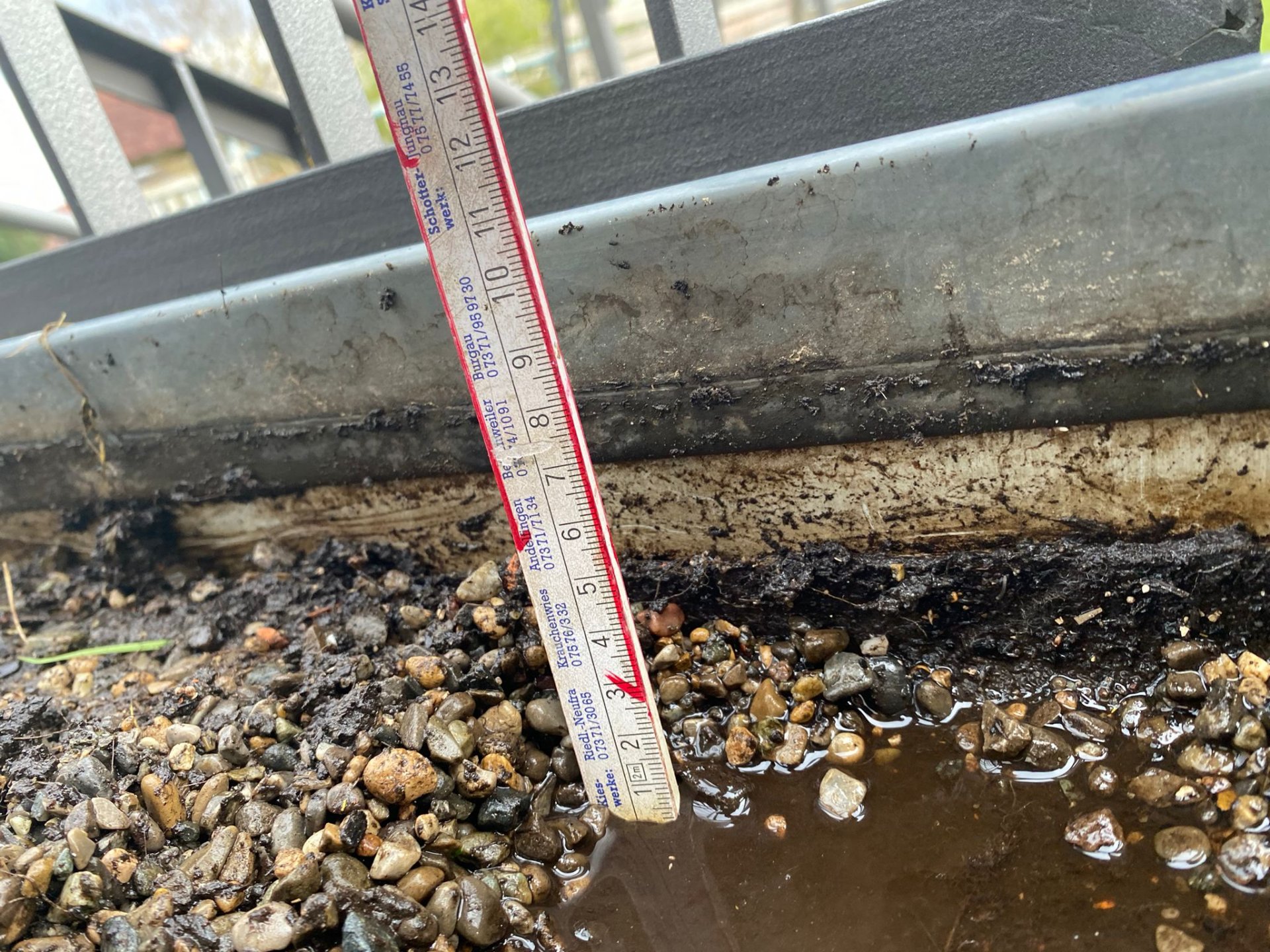

    Evtl etwas falsch in dem Post , aber hab mich etwas weiter auf die Suche gemacht woher das Wasser hinter der Stǔtzwand kommt . Ich glaube es kommt von dem “Balkon” der an die Stützwand angrenzt (und über dem Fenster ist das Probleme macht). Dort ist nur ein Mini Ablauf und das nur auf einer Seite bedeute das Wasser vom Balkon läuft langsam ab und dann hinter die Stützwand :-(
    Auf dem Bild sieht man es auch das Wasser auf dem Balkon steht obwohl seit 3 Tagen kein Regen … hat evtl einer einen Tipp wie man da nachträglich ( ich denke es ist PVC Folie) einen Notablauf Richtung Geländer einbauen kann ? Am Geländer ist die PVC Folie einme verzickten Blech eingeschlossen.
    Mit dem Fenster mach ich dann in dem neuen Jahr weiter. Hab jetzt mit Kombriband und Ottoseal M360 die Lücken geschlossen. Guten Rutsch euch und danke für die Hilfe
