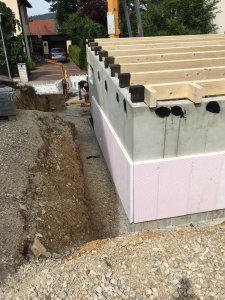

Diskutiere Abdichtung Garage / Hang im Beton- und Stahlbetonarbeiten Forum im Bereich Neubau; Hallo liebe Experten Was sagt ihr zu dieser Ausführung? Es soll noch Noppenfolie dran und mit Kies aufgefüllt werden

    Du machst leider immer so tolle Ratebilder, wo man wenig Zusammenhänge erkennt und erst Deine gesamte Beitragshistorie lesen muß. Erst´mal gute Genesung für Deinen Mann, und für Dich: halt´ die Ohren steif !
    Ich versuche mal eine Bildinterpretation: am linken Bildrand stände Euer Haus, man schaut daran vorbei in Richtung Straße. Die Palette mit den Steinen deute ich als Austritt der Treppe, die neben der Garage hinab auf den Mann im schwarzen Shirt zusteuert. Der Graben ist wohl der Arbeitsraum um die kürzlich gegossene Garage, und die rosa Platten sind da auf der Wand, wo wieder Erde an die Garage angeschüttet werden soll.
    Deine Frage deute ich so: wenn nun Noppenfolie auf diese Platten kommt, ob wir das dann so schon für richtig hielten ?
    Wie hoch würde die Folie denn noch darüber geführt, und wie gegen hinterlaufenden Schlagregen geschützt ?
    Auf die Balken soll wohl ein Flachdach (mit wie wenig Überstand ?).

    Warum überhaupt Dämmung ? Ist die Garage beheizt ? Wie sieht das Detail zum Sockel/Fundament aus ?
    Gibt es eine Bodenplatte oder Streifenfundamente ?
    Wie soll die Garage genutzt werden?

    Das kann man so machen, ist aber evtl. scheiße. Es kommt halt auch auf so Kleinigkeiten wie Lastfall für die Abdichtung, WU oder nicht, Sickerfähigkeit des Bodens, Zweck der rosa Platten (Wärmedämmung oder nur zur Zierde „weil man es immer so macht“, usw... an.
    Also alles was ich bisher zu der Ausführung sagen kann ist: „vermutlich preislich günstig“.
