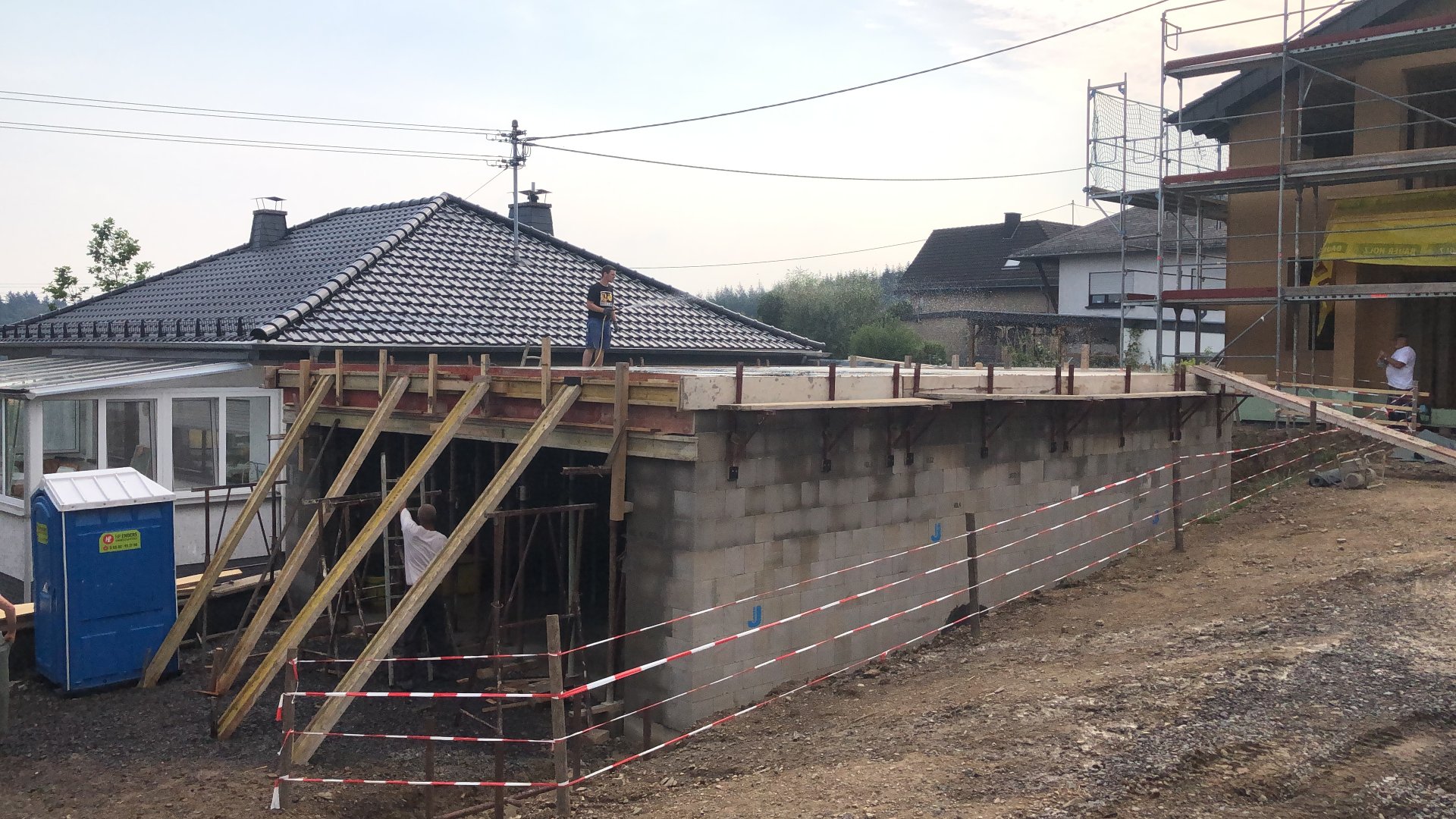

    wie ihr seht, habe ich mich heute angemeldet um in diesem Forum Hilfe und Tipps zu bekommen.
    Wir sind gerade dabei zu bauen und so langsam komme ich dazu, Dinge auch endlich selber machen zu können. Die Gewerke vorher, waren alle vergeben.
    Nun bin ich bei der Abdichtung der Garagen, die zum Teil mit Lava/Schotter 16/32 angekippt wird. Auf dem Foto gut zu erkennen.
    Die Garage wurde mit porigen Bimssteinen gemauert.
    Meine Idee ist es, die Wand mit billigen Fliesenkleber erst einmal vorspachteln und danach mit
    weber.tec Superflex D 24 Reaktivabdichtung zu beschichten. Noppenfolie davor und unten ein Drainagerohr davor. Wir werden auf 450 m über NN. wohnen und dementsprechend ist der Boden trocken. Auf der Höhe der Bodenplatte kommt in einem Bereich ein wenig Wasser durch eine Wasserader oder Ähnliches. Da aber zwischen BP und Mauer eine Horizontalabdichtung eingelegt wurde, mache ich mir da keine Sorgen.
    So, nun die Frage an die Experten! Würdet ihr die Idee abnicken oder sollte ich irgendetwas anders machen.
    Ich danke euch schonmal.
    Schönen Abend

    Ein Glattstrich ist zu empfehlen.
    Da du neu baust Primer von Weber drunter und es muss keine Reaktive sein, die etwas preiswerteren Abdichtungsprodukte gehen auch, 915 zum Beispiel 2lagig mit Gewebe aufziehen und die Noppenbahn mit Gleitfolie davor.

    Was genau hat das mit der Abdichtung der Wand zu tun?
    Laut Statiker musste die Wand in 36,5 gemauert werden, es hat mir keiner vorgeschlagen, einen Ringbalken zu betonieren. Ist es ohne Ringbalken garantiert, dass die Wand gesprengt wird?

    Nö, du hast ja monolitische Decke bis aufs AW, da passiert nix, du kannst einige Risse bekommen aber das passiert bei Ringbalken auch, zwischen Beton und MW, wichtig ist das deine Decke sich nicht unnötig aufheizt und so Thermospannung entsteht, ich würde sie begrünen...und die Stirnseite des Betons sollte gedämmt sein.. annähernd dem MW darunter

    Ne 11,5er Wand gegen Erddruck das weise mir mal nach:Brille
    Die Ausführung passt schon wie Sil festgestellt hat, ich würde die Drainage noch in Flies einpacken und den Arbeitsraum sickerfähig verfüllen dann hast Du Ruhe. Lasst Euch nicht von den derzeitigen Bodenverhältnissen täuschen wir erleben gerade eine Trockenperiode, und die Böden sind in den oberen Schichten wesentlich trockener als normal, das wird sich ( hoffentlich ) wieder ändern.

    vielen Dank für eure Antworten. Ich werde jetzt mit Fliesenkleber glatt ziehen > Grundieren weber.prim 801 > 2k weber.tec 915 / 2x mit Gewebe > Noppenfolie mit Gleitfolie > Lava 16/32 > Drainage mit Vlies einbauen.

    Statt Fliesenkleber würde ich eher Armierungskleber oder ähnliches verwenden. Der Baumit Allroundspachtel z.B lässt sich besser glätten, kostet zudem noch weniger und ist resistenter gegen evtl. auftretende Feuchtigkeit. Billiger Fliesenkleber neigt häufig zur Rissbildung wenn man den zum spachteln nutzt.
