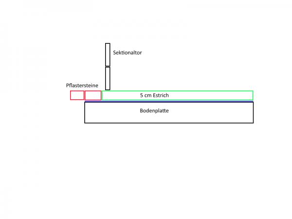

    bei meiner Garage scheint sowohl der Bauträger als auch der GaLa Bauer es mit der Abdichtung nicht so genau genommen zu haben. Der Aufbau sieht wie folgt aus:
    Wenn der Regen gegen am Garagentor runter läuft sickert er in den Spalt zwischen Estrich und Pflastersteinen (und ich fürchte er verteilt sich dann im Estrich, der einfach nur auf einer dünnen Folie liegt, und und in den angrenzenden Wänden).
    Ich würde jetzt gerne einmal wissen wie das ganze vernünftig Abgedichtet werden müsste, damit der nächste Handwerker nicht wieder irgendwas erzählt und ich nicht weiß, ob das tatsächlich sinnvoll ist. (Oder ob ich da sogar noch selber etwas machen kann, da das Bauunternehmen mit dem wir gebaut haben Anfang des Jahres in Insolvenz gegangen ist).

    die Machart ist eher falsch,
    der Estrich sollte bis mit leichter Schräge bis Vorderkante Bodenplatte ausgeführt werden
    und davor eine Dränage Rinne eingebaut werden.

    Die Rettung?
    Pflaster raus und den Estrich mit einer Trennscheibe bis zur Innenkante Torelement zurückschneiden.
    L-Winkel Stahl aus V2A über die gesamte Länge bis zur Oberkante Estrich auf dem Beton befestigen.
    Fluüssigkunststoff auf den Beotn bis OK V2A Winkel, dann ist der Bereich dicht.
    Schutzschicht und Pflaster drauf.

    man hätte das schon eher richtig planen können,
    das von Andybaut ist sicher eine gute Lösung, allerdings wird man
    je nach Estrichhöhe die Pflastersteine dünner schneiden müssen,
    oder anderes Material verwenden.

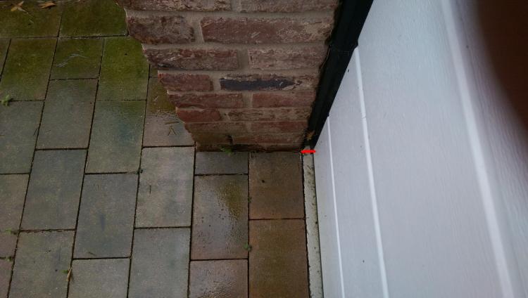

    Ich habe es jetzt noch einmal geschafft ein Bild von dem jetzigen Zustand zu machen.
    Wenn ich den Estrich jetzt bis zur Innenkante des Torelements zurückschneide, was mache ich denn mit den beiden Seitenstücken, die sich durch das
    zurückschneiden ergeben? (Im Bild rot markiert) Muss der L Winkel da abgewinkelt werden?
    Oder ganz allgemein, wie müsste die Seite der Verblendsteine dann abgedichtet werden?

    wenn du das perfekt machen willst, dann wird das daraufhin hinauslaufen.
    Mir persönlich wär´s zu viel Arbeit wegen dem bischen Wasser, aber das ist Ansichtssache.
    Ist es nur ein wenig Wasser im vorderen Bereich oder sind da tatsächlich andere Bereiche noch naß?
    Vielleicht hat aber auch der Hofbelag ein Gegengefälle, dann läuft dir auch weiterhin das Wasser rein.
    In den Fall wäre eine Rinne die in ein Kiesbett entwässert oder Idealerweise angeschlossen ist die
    sinnigere Lösung.

    der Hofbelag ist kein Problem, das Wasser läuft von der Garage weg.
    Ändern will ich das auch nur, weil die innere Wand in dem Bereich, der an das Tor anschließt, feucht ist.
