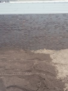

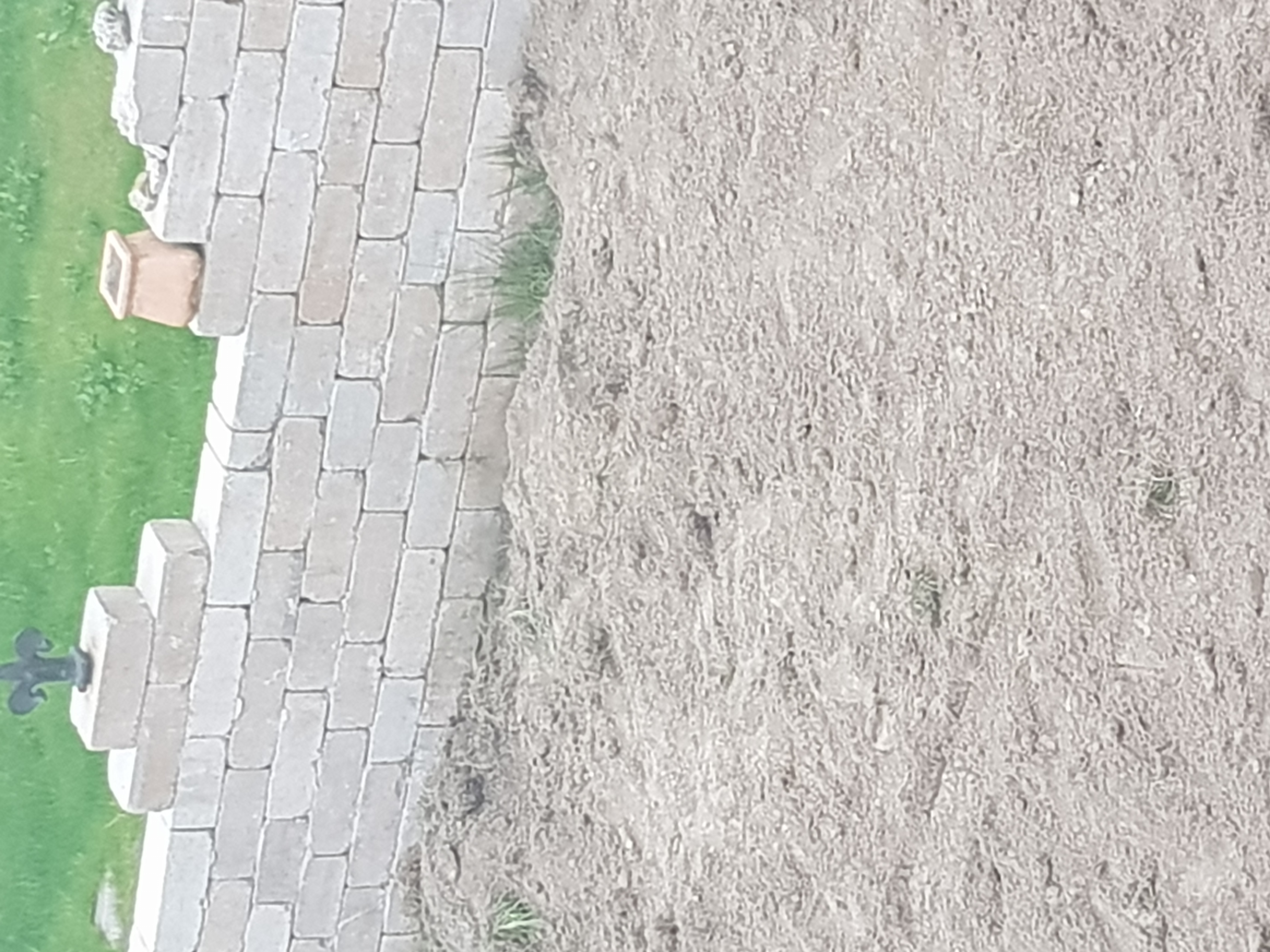

    wir haben Anfang der Woche mit unserem Garten angefangen und somit Muttererde aufgefüllt. Während des Auffüllens wurden wir von unserem Nachbar mit einer zu uns gebauten Gartenmauer angesprochen, wie wir seine Mauer gegen Feuchtigkeit schützen wollen, da wir ca. 20 - 30cm gegen seine Mauer aufschütten. Die Mauer ist ja wirklich nur Stein auf Stein und hat somit keine glatte Oberfläche. Die müsste man ja vermutlich erstmal verputzen und dann mit Bitumendickbeschichtung?
    Zusätzlich haben wir auch noch eine angrenzende Garage gegen die wir auch ca. 20 - 30cm aufschütten. Auch hier stell ich mir die Abdichtung schwer vor, da wir ja gegen den Verblender bzw, Klinker aufschütten. Wäre auch hier wieder eine Verputzung notwendig? Kann mir hier vielleicht jemand den Aufbau erklären? Meine Vorstellung wäre die folgende:
    Von innen nach außen: Putz, Bitumen, Stryodur, Noppenbahn
    Ein bekannter hat mir geraten einfach nur eine Z-Folie gegen die Wände zu legen und dann gegen die Folie aufzuschütten, aber sowas hab ich generell im Internet gar nicht gefunden.
    Damit ihr auch wisst wovon ich hier rede, habe ich jeweils ein Bild angefügt.
    Vielleicht hat jemand ja einen schnellen Tipp! Danke

    Ich würde nur eine Noppenbahn anbringen. Verputz und Sterophur verwittern. LG Erwinde
