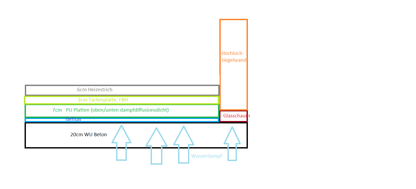

    Die Folie ist ja verlegt, nur nicht ganz fachgerecht. Mittlerweile liegen PU Platten und FBH drauf.
    Der Installateur wird die nicht ohne Rechtsstreit wieder entfernen. Zumal er die ursprünglich verlegten Styroporplatten die Tage schon rausgenommen und durch PU Platten ersetzt hat, weil der GU "aus Versehen" einen WS-Nachweis nach EnEv statt dem vereinbarten KFW55 an den Installateur gegeben hatte..

    Kannst du dazu eine Skizze vom gesamten Bodenaufbau und dem Lastfall (Wasser) einstellen.

    die 1. skizze hatte einen kleinen fehler..
  8. #28 friedi76, 11.10.2018
    friedi76
    friedi76
    18.09.2017
    88
    ok

    Glasschaum dichtet nix ab. Die Folie gehört auf jeden Fall hochgezogen.

  11. #31 friedi76, 12.10.2018
    friedi76
    friedi76
    18.09.2017
    88
    Ich hatte die Begriffe verwechselt, "Glasschaum" und "Schaumglas". ;)
    @simon84
    Angenommen da wäre wirklich "Glasschaum" unter den Mauern. Oder sonst was, was nicht abdichtet.
    Was würde es dann nutzen, die Folie die Wand hoch zu ziehen?
    Dann würde doch trotzdem Feuchtigkeit aus der Bodenplatte direkt in die Wände steigen.

    Also in dem Fall ist es ein Ausführungsfehler.
    Der Übergang ist nicht sauber geschlossen.
    Ich würde den Mangel anzeigen und zur Ausbesserung auffordern.
    Natürlich wird er das nicht machen, aber es ist dann dokumentiert.
    Die Gefahr aus der Stelle würde ich als minimalst einstufen.
    Was ich aber sehr spannend finde ist der aufwändige Fußpunkt.
    Wieso wurde hier Schaumglas verwendet?
    Der Fußpunkt ist sicher besser wie mit Ziegel, aber weshalb der große Aufwand?
    Also einerseits einen großen Aufwand betreiben, aber am Detail dann pfuschen.
    Ziemlich merkwürdig.

    Ist es denn so ein großer Aufwand? Die Schaumglas-Blöcke wurden gemäß Grundriss auf die Bodenplatte verlegt und da drauf gemauert. Ich glaube,die haben vielleicht 2-3 Stunden gebraucht um das Schaumglas zu legen.
    Der Zusammenhang stellt sich so dar:
    - Schaumglas ist gute Lösung
    - Der Bauleiter hält die Gefitas Folie für eine "zusätzliche, beinahe unnötige Absicherung" gegen Dampf aus dem WU Beton. Die Mauer hochzuziehen hält er daher für verzichtbar
    - Auch dass kein Gefitas Systemklebeband verwendet wurde, stört ihn nicht. Mich nur deswegen nicht mehr wegen der "von Haus aus" abgedichteten PU Platten. Hätten sie aber auch mit Styropordämmung so gemacht.
    - Gefitas wird einer Schweißbahn vorgezogen, da der Beton vor Ort gegossen wird und entsprechend raue Oberfläche hat. Man will sich wohl das Abschleifen/Glätten sparen. Das Gefitas ist quasi unkaputtbar.
