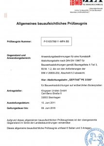

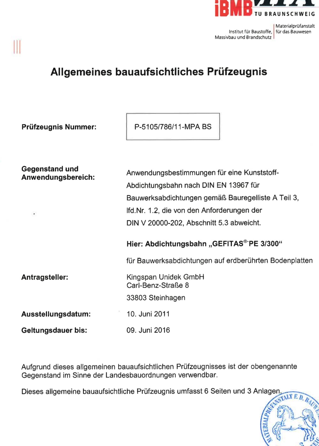

    da steht, dass der Hersteller verschiedene Lösungsmöglichkeiten für einen Detailpunkt anbietet.
    Schreib ich da, dass ich die horizontale Abdichtung weglassen würde?
    Es geht um die Detailausbildung am Übergang zu der Wand.

    Dann such den Hersteller wie in diesem Fall Gefitas und die Verarbeitungsrichtlinien, kannst auch Alujet, Mogat oder Sprint nehmen da steht es klipp und klarer drinne.

    Auch das hatte ich schon in #11 geschrieben das setzt aber die Systemkonformität vorraus, ich glaube kaum das du verschiede Hersteller mischen kannst, wer übernimmt die Gewährleistung dann, der aussen abdichtet? Der die Hori eingebaut hat? Oder inne Gevitas? Inwieweit diese auf der Materialverträglichkeitsliste stehen, kann ich jetzt nicht sagen.Ansonsten Guck DIN 18195 T4 etc muss ziemlich weit hinten sein ab 3.. Irgendwas

    @Andybaut da Zulassung, ich nehme an der TE hat die 300er Standard. :p
