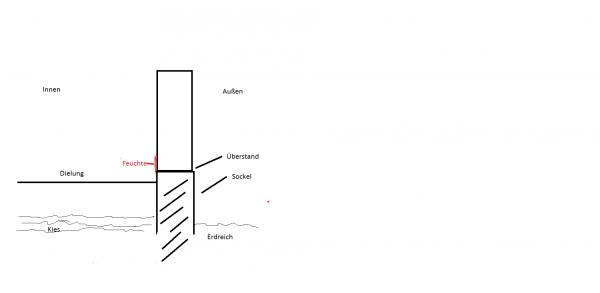

    Bitte stellen Sie mal eine Skizze (Schnitt) des Sockelpunkts ein, damit man sich etwas mehr vorstellen kann...

    Hier erstmal eine grobe Skizze, der weitere Verlauf nach unten ist mir leider nicht bekannt.
    Ich habe keine Ahnung wie das Fundament ausgebildet wurde ob mit Bodenplatte oder ohne.

    Dann gibts hier auch keine fundierte Antwort. Denn es kommt auf den Bestand an.
    So läßt sich nur sagen, dass der überstehende Sockel ein Schwachpunkt ist: Auf dem Sockelüberstand fällt Niederschlagswasser und ablaufendes Fassadenwasser an. Durch die Mauersperrbahn hast Du eine wasserführende Fuge, was die Feuchtigkeit auf der Rauminnenseite oberhalb der Mauersperrbahn erklären würde. Die Fuge müßte außen nach Einbau eine Hohlkehle vertikal abgedichtet werden.
    Ob das die Feuchteursache ist und ob es alleine ausreicht, kann nur ein Fachmann vor Ort klären.

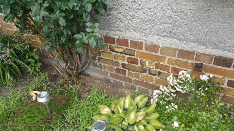

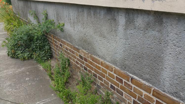

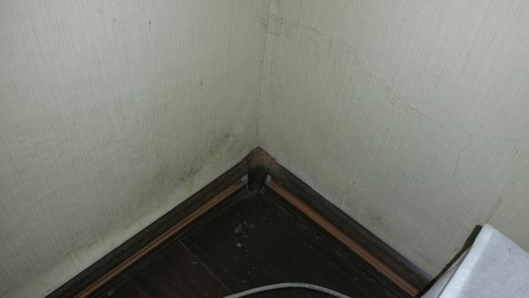

    uploadfromtaptalk1436537883666.jpg uploadfromtaptalk1436537897103.jpg uploadfromtaptalk1436537924325.jpg
    Hier nun kurz noch die Fotos.
    Das mit der kannte habe ich auch schon vermutet. Ist denn eine vertikale Abdichtung hier im Erdreich notwendig. Ich kann mir nur vorstellen das mit den Jahren das Mauerwerk im Erdreich porös wird?!
