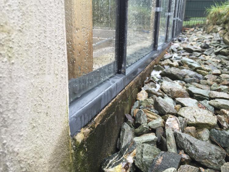

    wir haben mit unserem Haus auch ein gemauertes Gewächshaus erworben, welches wir Schritt für Schritt sanieren.
    Nachdem die Verglasung mittlerweile getauscht wurde, stellt die Fuge zwischen der verglasten Metallkonstruktion, welche auf den Mauern aus Ziegelsteinen o. ä. steht, noch ein Feuchteproblem dar. Mein Idee ist, die Fuge außenseitig mit einer Hohlkehle aus Dichtungsschlämmen abzudichten. Ist es möglich, die Dichtungsschlämme (z. B. P.. Bar..seal) dicht an die Metall-UK anzuschließen?
    Oder gibt es hier vielleicht noch eine Lösung, welche einfacher ist?

    dichtungsschlämme ist ungeeignet, da die metallprofile sich bei erwärmung ausdehnen und der riss an der anschlussfuge vorprogrammiert ist. eine elastische folie, z. b. EPDM, ist sinnvoller. stell ruhig ein foto ein.

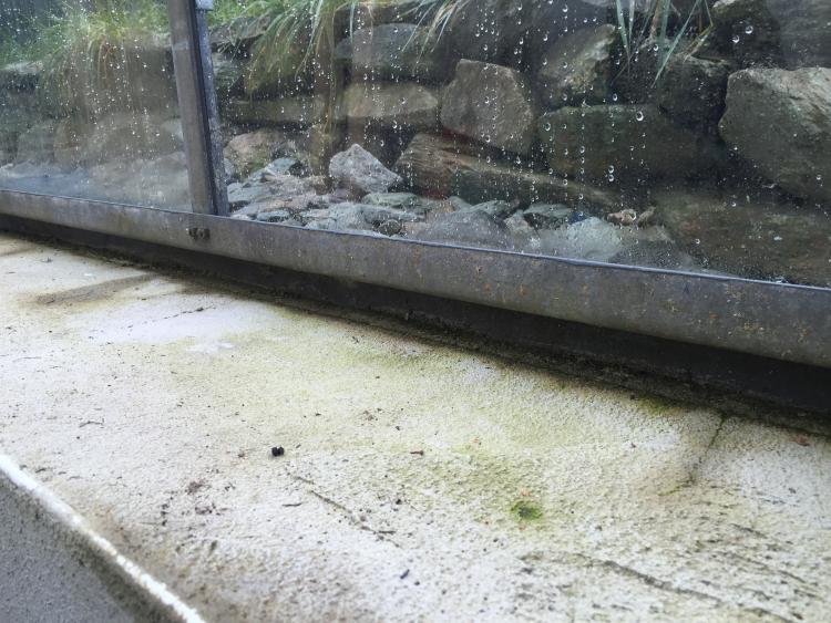

    Anbei die Fotos, einmal von außen und einmal von innen.
    Außen ist (entgegen meiner Erinnerung aus dem Herbst) es nicht möglich eine Hohlkehle zu machen, da hier das Metallprofil nahezu bündig mit der Mauer abschließt. Innen wäre es gut möglich.

    kantprofile anfertigen lassen.

    ... welche ich dann an der Oberkante dauerelastisch verfuge?

    neenee die du versuchst hinter die unteren kanten zu schieben. um was näheres zur ausführung zu sagen bräuchte man einen schnitt durch das bodenprofil mit der belagskante.
