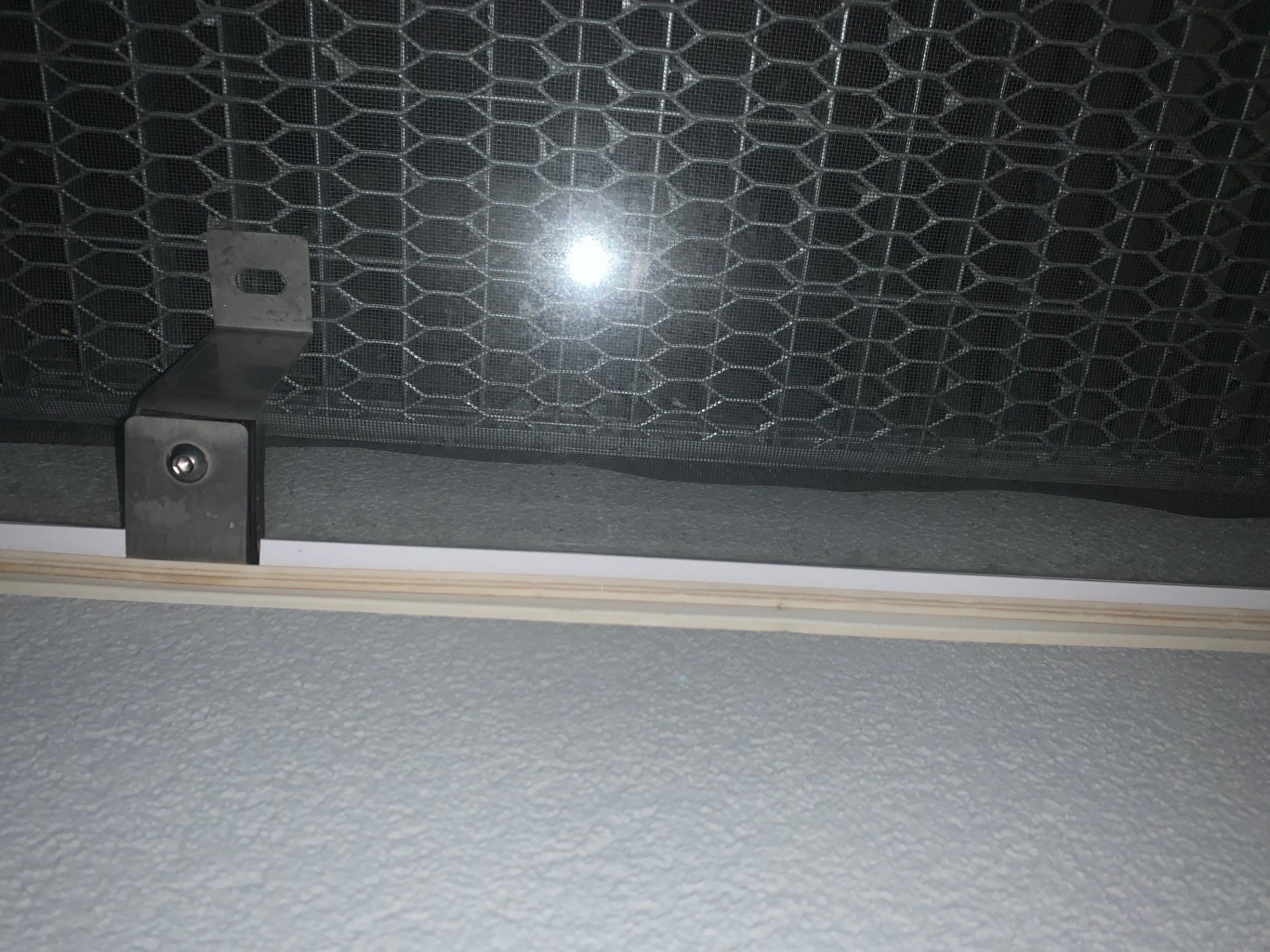

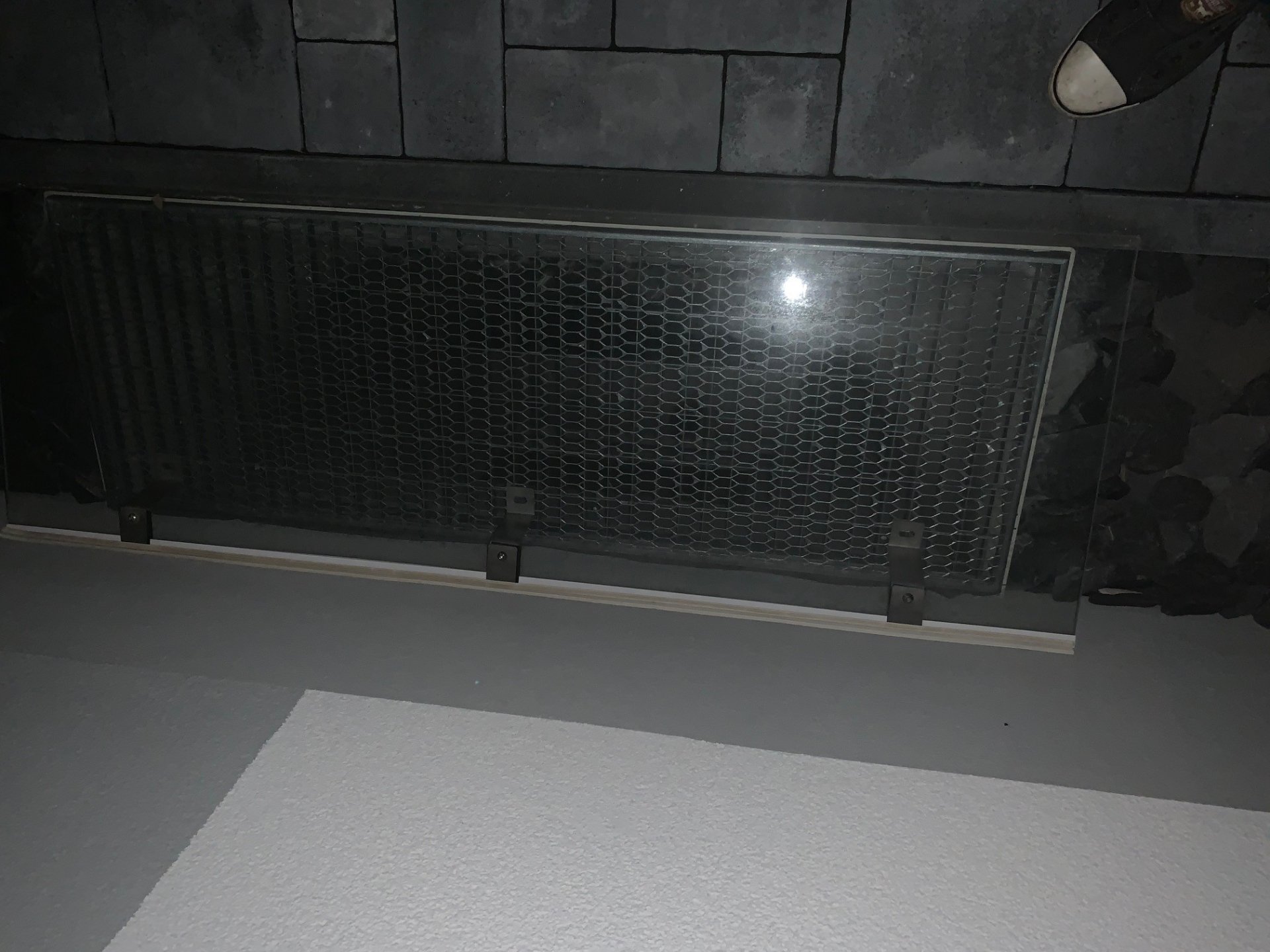

    Hallo Zusammen,
    ich habe 4 Lichtschächte und diese haben keinen Abfluss. Damit kein Regenwasser reinkommt, wurde für jeden Lichtschacht eine Glasüberdachung angefertigt. Theoretisch soll diese verhindern, dass sich Regenwasser im Lichtschacht ansammelt. Durch den Putz an der Wand, liegt die Glasüberdachung allerdings nicht dicht am Mauerwerk. Selbst eine Gummischiene hilft da leider nicht. Das Wasser dringt zwischen Putz und Glasscheibe in den Lichtschacht und das bei Dauerregen nicht wenig. Hat jemand vielleicht noch eine Idee?
    Danke!
    Gruß Steve

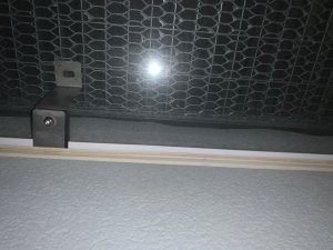

    anbei die Bilder. Das wurde so vor 1 Jahr beim Hausbau übergeben.

    Dann Mängelanzeige an den GU schreiben, dass diese Dinger nicht regendicht sind.
    Kann man den Regen simulieren indem man mit Gießkanne gegen den Fassadenputz wässert und dann unter der Anschlussleiste Wasser in den Lichtschacht läuft?
    Das müssten Sie dem Bauleiter des GU sicher vorführen, damit er Ihrer Mängelbehauptung glauben schenkt.
    Oder läuft das Regenwasser evtl. gar nicht durch die Glasabdeckung sondern eher über den seitlich anstehenden Traufstreifen in die Lichtschächte?
    Viele Kunststoff-Lichtschächte sind nicht aus einem Stück sondern weisen oberseitig noch einen Aufsetzkranz auf. Die Fuge zwischen LS-Grundkörper und Aufstockelement ist meist nicht Wasserdicht. Dann ist auch noch die Frage womit und wie hoch die Fugen zwischen Kellerwand und LS abgedichtet worden sind. Sie merken: Das Regenwasser im LS könnte also auch einen anderen Weg in den LS genommen haben.

    Glatthaarfertigkeller kennt das Problem aber hat laut Bauleiter keine Lösung dafür. Das Wasser läuft wirklich hinten lang und das kann man auch nachstellen.

    leider sind die Fotos nicht so schön. Man erkennt nicht wirklich den Anschluss zum Putz.
    Ist die ganze Scheibe nur mittels Winkeln auf den KLS-Gitterrost gestellt und mit einer art Dichtungslippe sanft gegen den Fassadenputz geschoben worden?
    Ich find die oben von mir verlinkte ACO-Lichtschachtabdeckung deutlich professioneller.
  7. #7 lp2002freak, 15.11.2019
    lp2002freak
    lp2002freak
    22.08.2019
    Ja so ist die Anbindung - mehr ist da nicht.
  8. BaUT
    9.548
    6.034
    Na dann lassen sie die Dinger als nicht funktionsfähig zurückgehen und verlangen Sie die Montag der ACO-Lichtschachtabdeckungen
