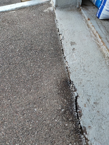

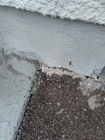

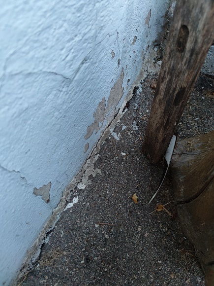

    wir haben vor kurzem einen Altbau (1957) gekauft. Die Hauseingangsseite unseres Hauses schließt direkt an Asphalt an. Ich musste nach dem letzten Starkregen feststellen, dass in eine Wand, die in den Keller führt, direkt hinter der asphaltierten Stelle, Wasser einzudringen scheint, da die Wand am Anschluss sehr feucht wurde. Ich habe hier einige Fotos. Die Übergänge von Hausmauer zu Asphalt würde ich doch eher als Pfusch bezeichnen. Es wurde in die bestehenden Risse lediglich Silikon geschmiert. Dicht hält das natürlich nicht.
    Meine Frage wäre nun: Wie gehe ich hier nun am besten vor? Was wäre eine zeitnah umzusetzende Maßnahme, um die Übergänge 1.jpg 2.jpg 3.jpg abzudichten?
    Vielen Dank für die Tipps
    Gruß Kevin

    Asphalt auf 1,2 m Breite entfernen, Aufgraben bis Streifenfundament, Abdichten, Perimeterdämmung, lagenweise alle 30 cm Einfüllen und Verdichten.

    habe vergessen zu erwähnen, dass der Teil, der auf den Bilder sichtbar ist, nicht unterkellert ist.
    Erst hinter der kleinen Mauer geht das Wohnhaus los. Rest ist "nur" Garage.
    Das komplette Aufgraben ist definitiv aus Zeit und Kostengründen keine Option...

    Die Mauer ist nicht das Problem. Die Wand hinter der Eingangstüre, welche in den Keller führt, wird feucht.
    Voraussichtlich, da Wasser in die Fugen kommt. Suche daher einfach nur einen Weg, die Fugen bis zu der Mauer dicht zu bekommen..

    Aufgraben, etc -> wie oben beschrieben.
  8. BaUT
    9.373
    5.889
    ...oder du modderst die Fuge mit irgendeinem spritzbaren Dichtstoff zu.
    Allerdings vermute ich dass die Feuchtigkeit nicht von oben über die Fuge kommt sondern aus erdfeuchte von unter dem Asphalt - also bringt die FugenPfuschSanierung gar nix.
