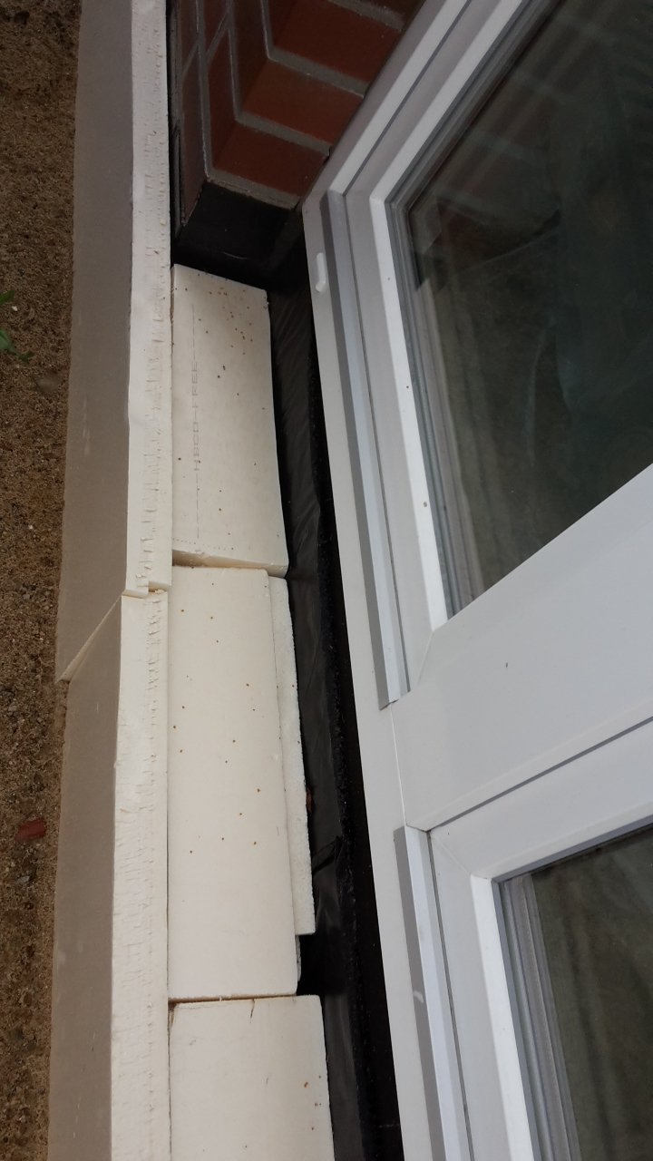

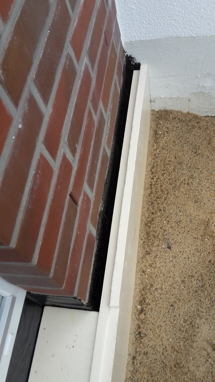

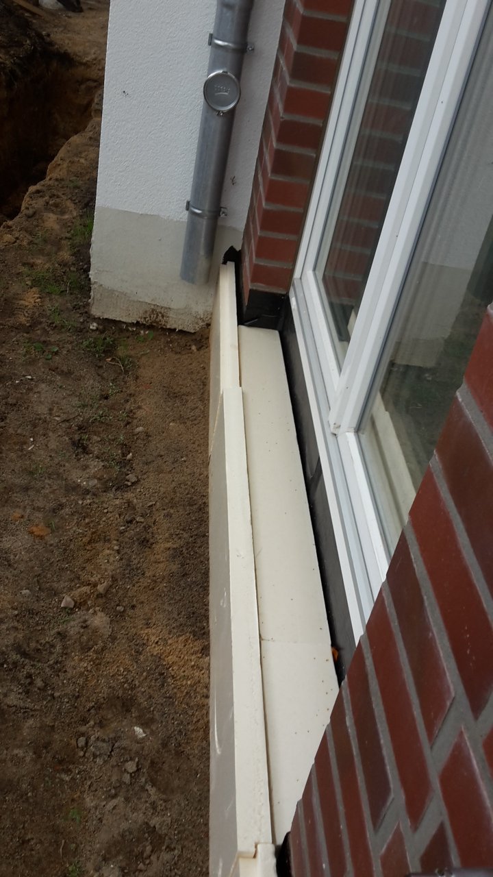

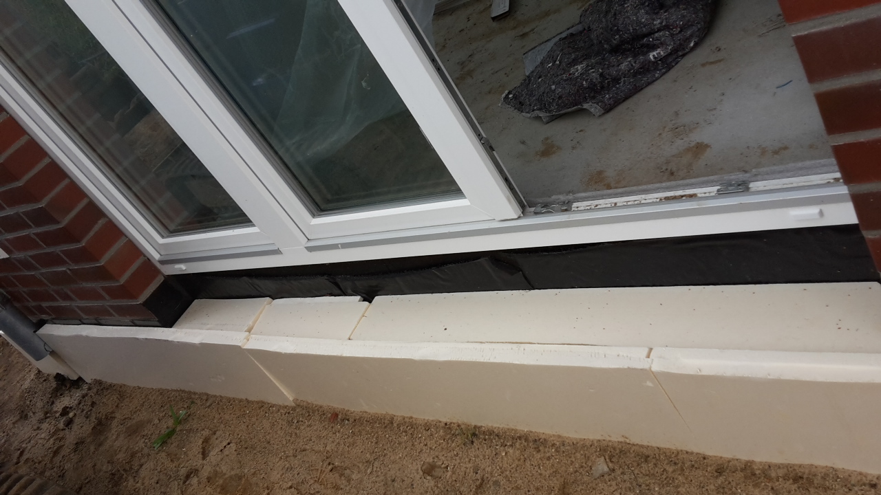

    unser Hausbau nähert sich der Endphase und ich frage mich zunehmend,
    ob die erstellte Gebäudeabdichtung der Baufirma ausreichend ist.
    Ich glaube die Fotos stellen es ganz gut da.
    Unter den Styroporplatten ist noch ein schwarzer Anstrich.
    Die Platten liegen lose auf.
    Hier ist inzwischen direkt der Terassensand ran bzw. rauf gekippt.
    Mich würde die Meinung von Experten interessieren, ob das so ausreichend ist.
    Achja, es ist die Wetterseite Richtung Westen.
    Danke euch schon einmal im Voraus .

    Hier ist wohl sehr schnell ein Fachmann oder Gutachter erforderlich, der dies beurteilen kann.
    Ein schwarzer Anstrich kann, muß aber nicht ausreichend sein.
    Es erscheint mir nicht sorgfältig ausgeführt.

    Unser Bausachverständiger hat damals darauf hingewiesen, dass die Dämmung in diesem Fall vollflächig verklebt werden muss.

    @petra345 : Der Anstrich ist falsch, denn der muss am Mauerwerk des Haus erfolgen, nicht am Klinker. So hinterläuft es...
    Die Frage ist, was als Bodenbelag dahin kommt - so wackelig, wie das XPS da ist.

    In die Laibung kommt eine Regenablaufrinne, die wiederum in Splitt gelegt wird als Drainage.
    Davor liegen dann Terassenplatten.

    Und wie will er eine vollflächige Verklebung erreichen.
    Dabei deute ich vollflächig als eine Verklebung ohne Hohlräume.

    Die Verklebung der Dämmung ist doch das geringste Problem, da entsteht ja kein Schaden.
    Wichtiger ist zu wissen, wie die schwarze Abdichtung vom Klinker ohne Unterbrechung mit dem Rohbau und der Abdichtung des WDVS verbunden wurde.
