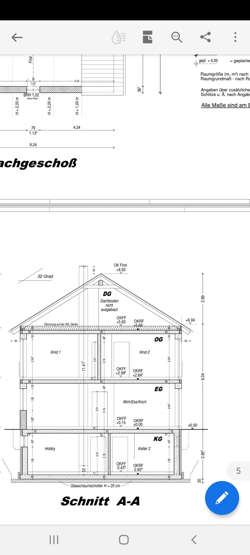

    Ich bin gerade beim Anlegen der Außenanlagen für unseren Neubau, möchte hier einiges in Eigenleistung übernehmen und lese mich entsprechend ein. Dabei lege ich auch einen Sprtitzschutz an der Fassade an und kümmere mich um die Sockelabdichtung.
    Randbedingungen dazu sind: keller ist WU-Beton, Außenwände sind monolithisch (Poroton T9), Haussockel hat einen wasserabweisenden Farbanstrich.
    In der Baubeschreibung unseres GUs zum Thema bauseits zu übernehmder Punkte bei Außenanlagen steht dazu etwas schwammig, dass Dichtungsschlämme und Noppenbahn an der Unterkante des Außenputzes anzubringen ist. Ich peile dazu an die Permieterdämmumg im Bereich von der Unterkante des Putzes bis ca. 50 cm in die Tiefe freizulegen (schaut teilweise 10 bis 30 cm aus der Erde --> also nochmal 20 bis 40 cm graben) mit Bitumendickbeschichtung abzulichten. Die Unterkante des Putzes liegt nach Auffüllen mit Mutterboden im Mittel ca. 20 cm unter Geländeoberkante. Anschließend hätte ich eine Noppenbahn angebracht, diese dann aber bis zur späteren Geländeoberkante hochgezogen.
    Klingt das aus eurer Sicht als Abdichtungen in den erdberührten Stellen als sinnvoll? Ist die Bitumendickbeschichtung und die Noppenbahn in dem Bereich passend? Gerade bei der Bitumendickbeschichtung bin ich mir unsicher, ob die nicht bis zur Geländeoberkante anzubringen wäre, so dass die erdebührten Stellen komplett abgedeckt sind.

    Gibt es denn schon eine Bauwerksabdichtung? Wie ist der Poroton geschützt?

    Nee das geht nicht. Wenn der Poroton nicht direkt abgedichtet ist, muss der auch min. 15cm über Erdreich liegen.
    Was sagt der Schnitt vom GU hierzu?

    Bevor der Außenputz kam, wurde der Poroton auf den untersten 50 cm mit einer brauen, honigartigen Masse angestrichen. Es sah so aus, als wäre da auch eine Gewebespachtelung eingearbeitet. Sorry, mir fällt gerade nicht mehr ein, wie dieses Material heißt. Wisst ihr was ich meine und ist das zur Abdichtung des Porotons gedacht oder sollte ich da besser noch einemal Rücksprache mit dem GU halten?
    Edit: Die fertige Gländeroberkante wird bei uns bei Oberkante Rohfußboden liegen, also noch unterhalb vom Poroton. Sollte somit kein Problemd darstellen, oder? Gedanken mache ich mir aber um den Außenputz, der an manchen Stellen auch mal 20 oder 30 cm unterhalb vom Rohfußboden (und damit unterhalb fertiger Geländeroberkante) liegt.

    Das ist aber normalerweise schon oberhalb. Du musst doch eine Schnittzeichnung vom Haus haben, stell die doch hier mal ein.

    Hier mal wie gewünscht der Schnitt. Nach meinem Verständnis ist aber bis OK Rohfußboden (= meine finale Gelände OK) nur Beton und Dämmung bzw. Außenputz.

    Wenn alles ordentlich abgedichtet ist (Stichwort Honig), dann musst Du nur noch auf den Außenputz eine Dichtschlämme aufbringen bis 5cm über Gelände.

    Sieht das dann aber optisch nicht sehr bescheiden aus, wenn ich das bis 5cm über Geländeoberkante auftrage und somit sichtbar ist?

    So ist die DIN. Du kannst dann ja wieder mit der Fassadenfarbe drüberstreichen.

    Ich frage mich gerade, ob das honigartige was vor dem Außenputz am Sockel auftragen wurde schon Dichtungsschlämme war und die dann verputzt und angestrichen wurde. Kann die auch unter dem Außenputz aufgetragen werden? Falls ja, würde das als Abdichtung reichen? Ich werde mich beim GU noch mal erkundigen, ob schon mal Dichtungsschlämme aufgetragen wurde, denn ich kann das gerade weder bestätigen noch widerlegen.
