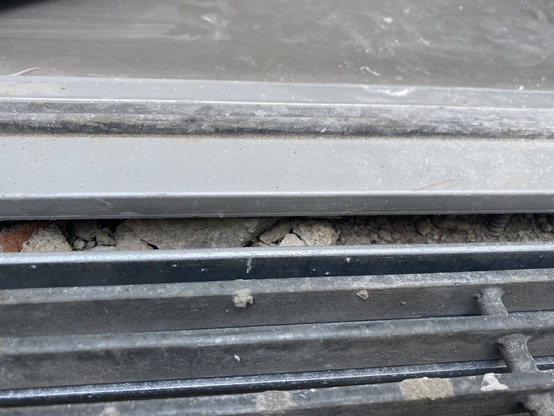

    Hallo
    ich hoffe ihr könnt mir helfen.
    Nach dem Türeinbau ist unter der Türe ein Spalt zum Mauerwerk geblieben.
    Ich hatte überlegt mit Kompriband abzudichten.
    Aber das klingt zu einfach
    Freue mich auf Feedback und einen schönen Abend
    Sebastian

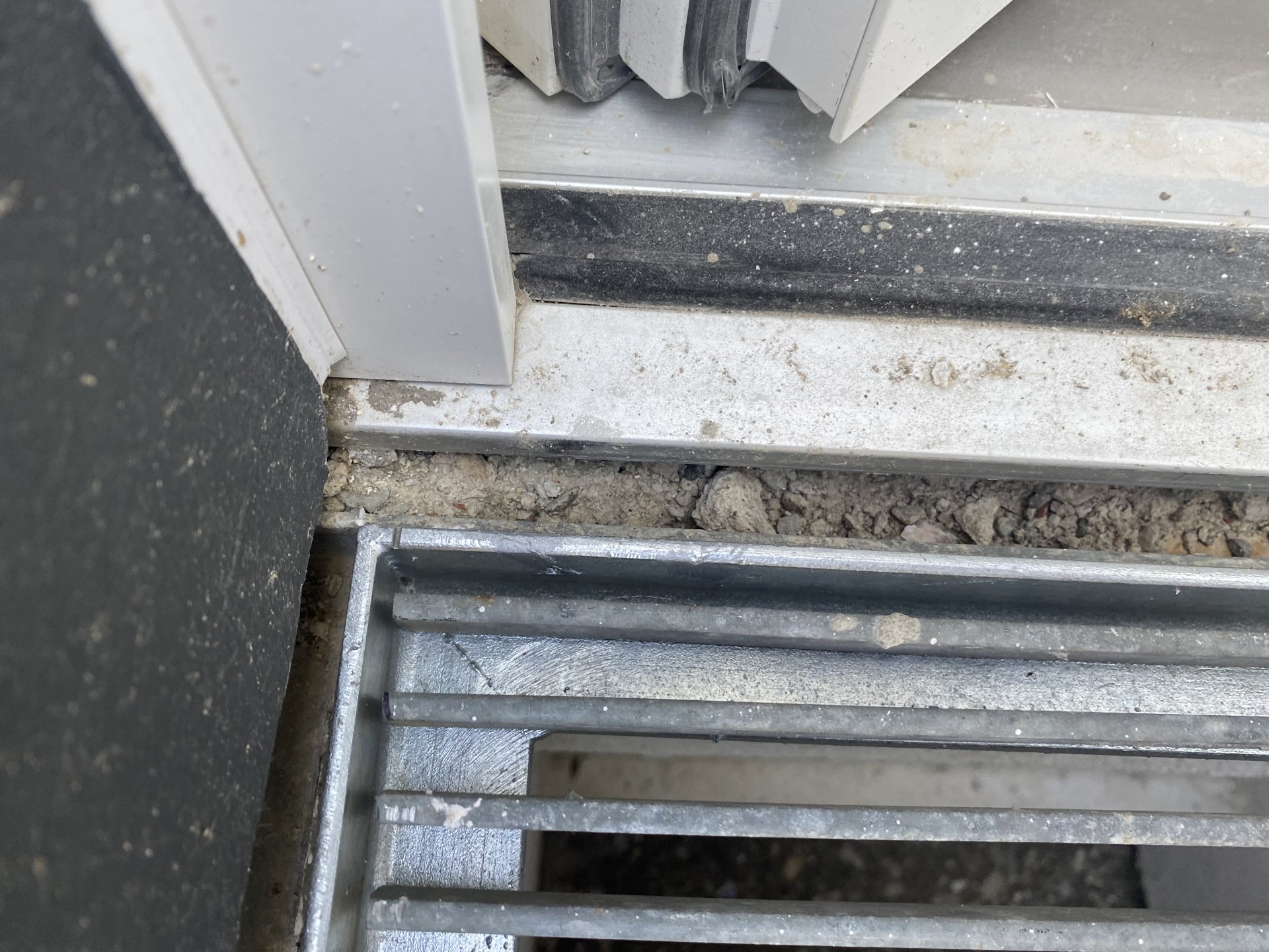

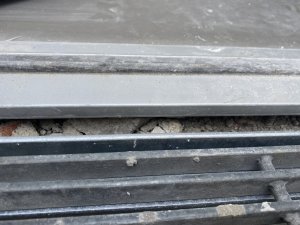

    Hallo Flo
    danke für die Info. Leider ist die Türe darunter noch der Spalt.
    Anbei nochmals detailliertere Bilder.
    Gruß Sebastian

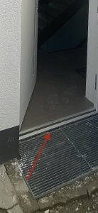

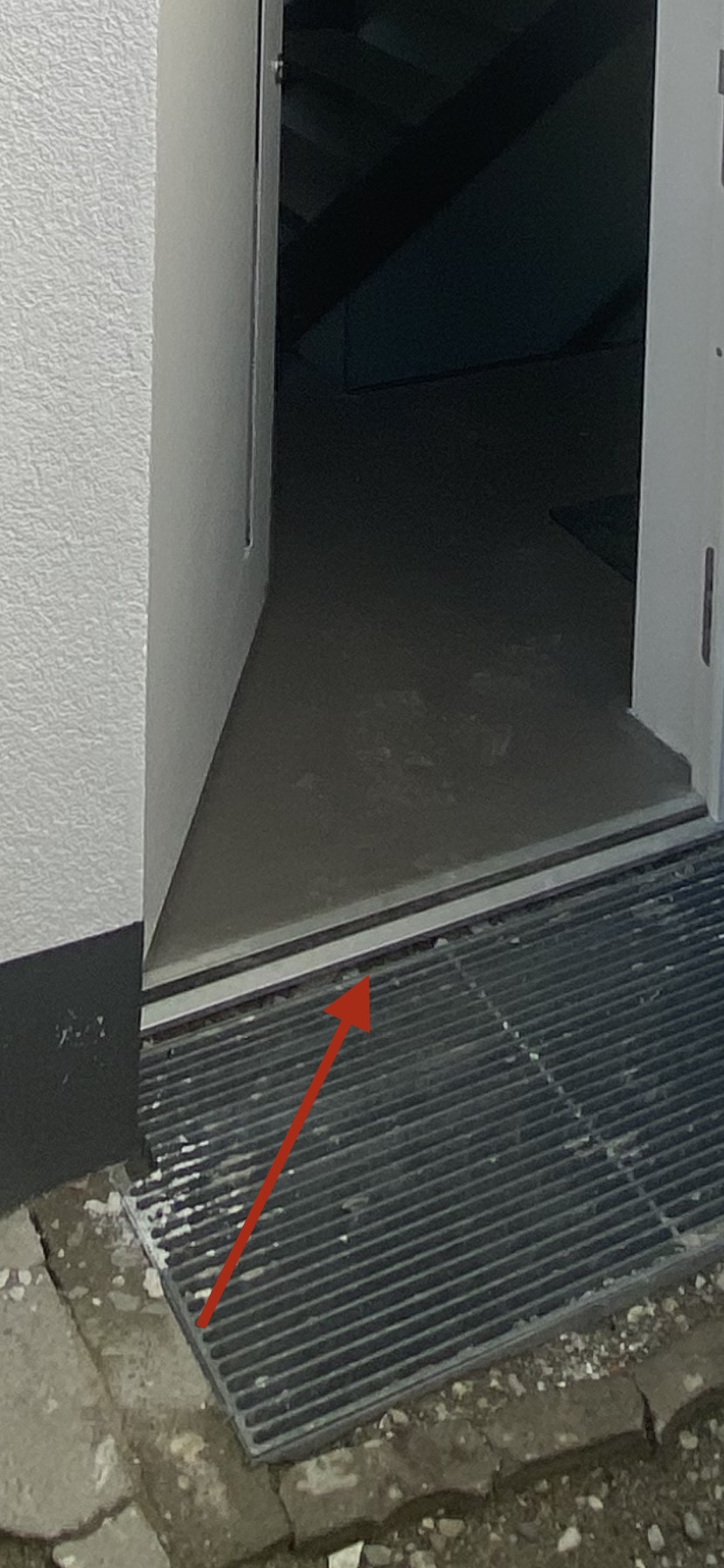

    Wo liegt denn der gitterrost auf vor der Türe?

    Was ist denn das lose Zeugs da?
    Wo liegt die Tür denn auf?
    Irgendwie sieht das nicht nach Bodenplatte oder Estrich aus....

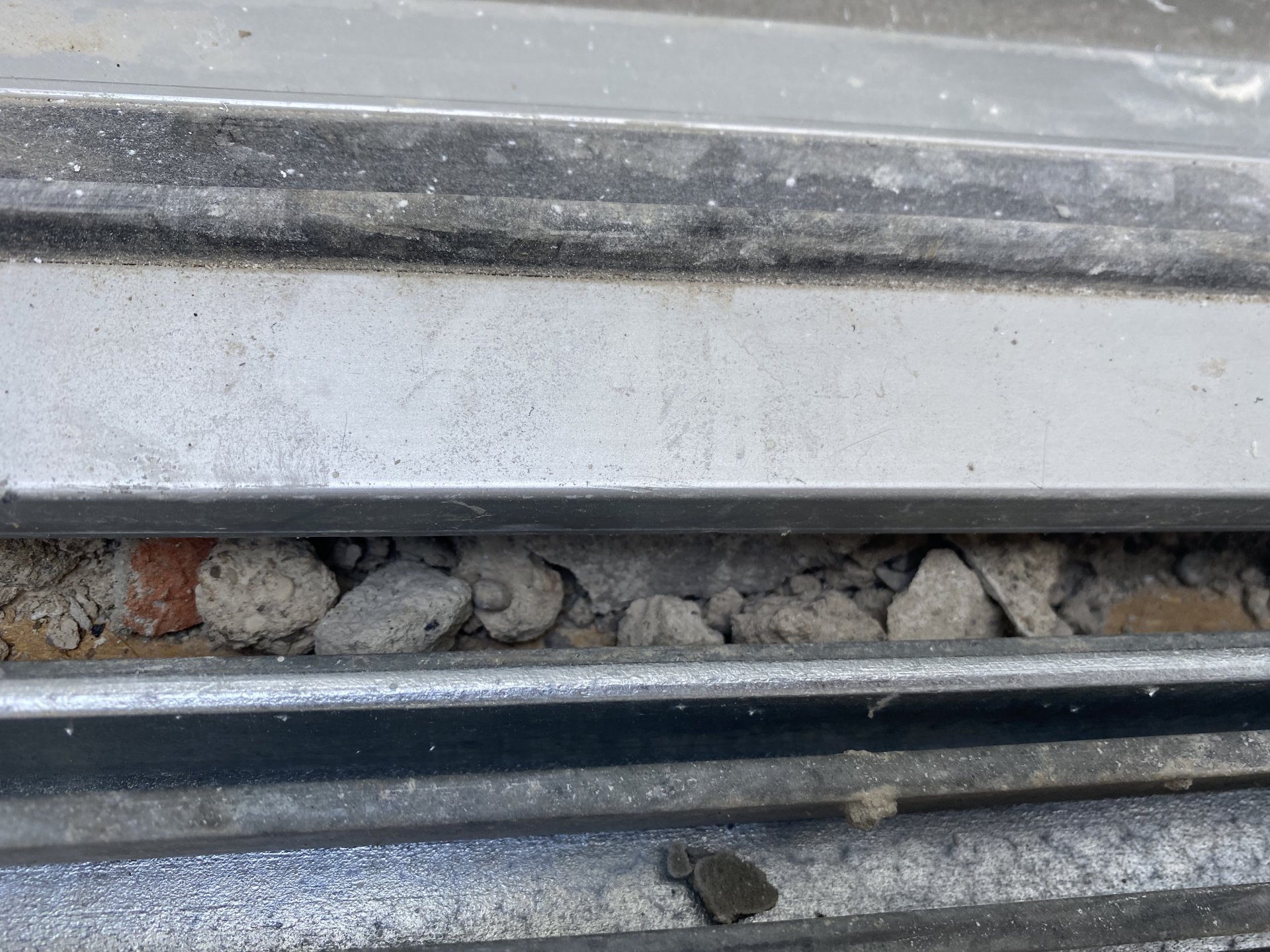

    Ich denke die liegt auf paar klötzen auf. Estrich ist ja sichtbar höher. Denke auch diese Tür hat unten keinen Rahmen. Das abtropfblech oder wie man das bei der Tür nennt ist Unterkante Tür. Es ist schwierig ne Abdichtung vernünftig zu machen aber möglich. Ein Foto vom Spalt wäre gut

    Die hat unten eine Schwelle, die mit dem Rahmen verbunden ist. Gegen die kann und sollte man auch abdichten.
    An den TE
    Ist unter der Schwelle überhaupt eine Abdichtung?
    Falls nicht, bekommt man da auch keine vernunftige mehr hin (ohne die Tür noch mal auszubauen).

    Hi,
    sorry gerade nach Hause gekommen, danke für die Infos und Rückfragen. Die Fenster hat im Übrigen der Hersteller verbaut.
    Die Türe liegt nur 3/4 auf, außen ist die fotografierte Aussparung, daher gehe ich davon aus, dass nicht gedämmt. Silikon würde ich ungern nehmen, dachte an mit Beton füllen und wie auch immer mit Flüssigkunststoff und Fliess abdichten?

    Klar. Du willst die Abdichtng aber nicht sehen. Daher hätte man das vorher abdichten sollen und dann mit Beton (bzw geeigneter Spachtemasse) verfüllen.
    Deshalb die Frage, ob da irgedwas abgedichtet wurde.

    Wäre Bauschaum nicht eine andere Möglichkeit? Da mache ich dann eine Hohlkehle rein und darauf kommt Flüssigkleber mit Vlies? Ist echt blöd :-(
