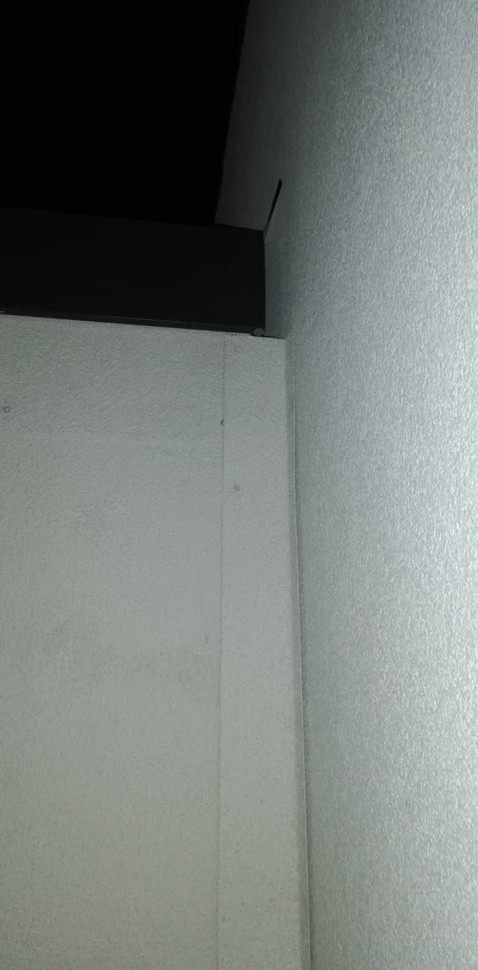

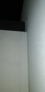

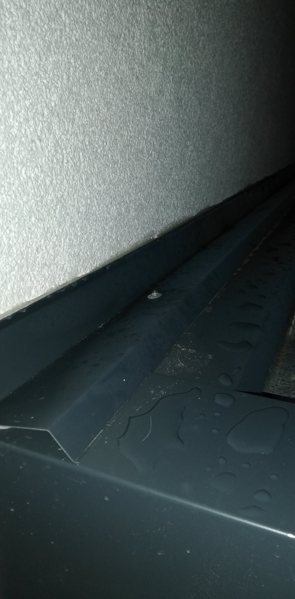

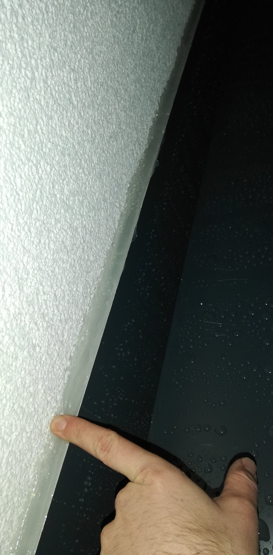

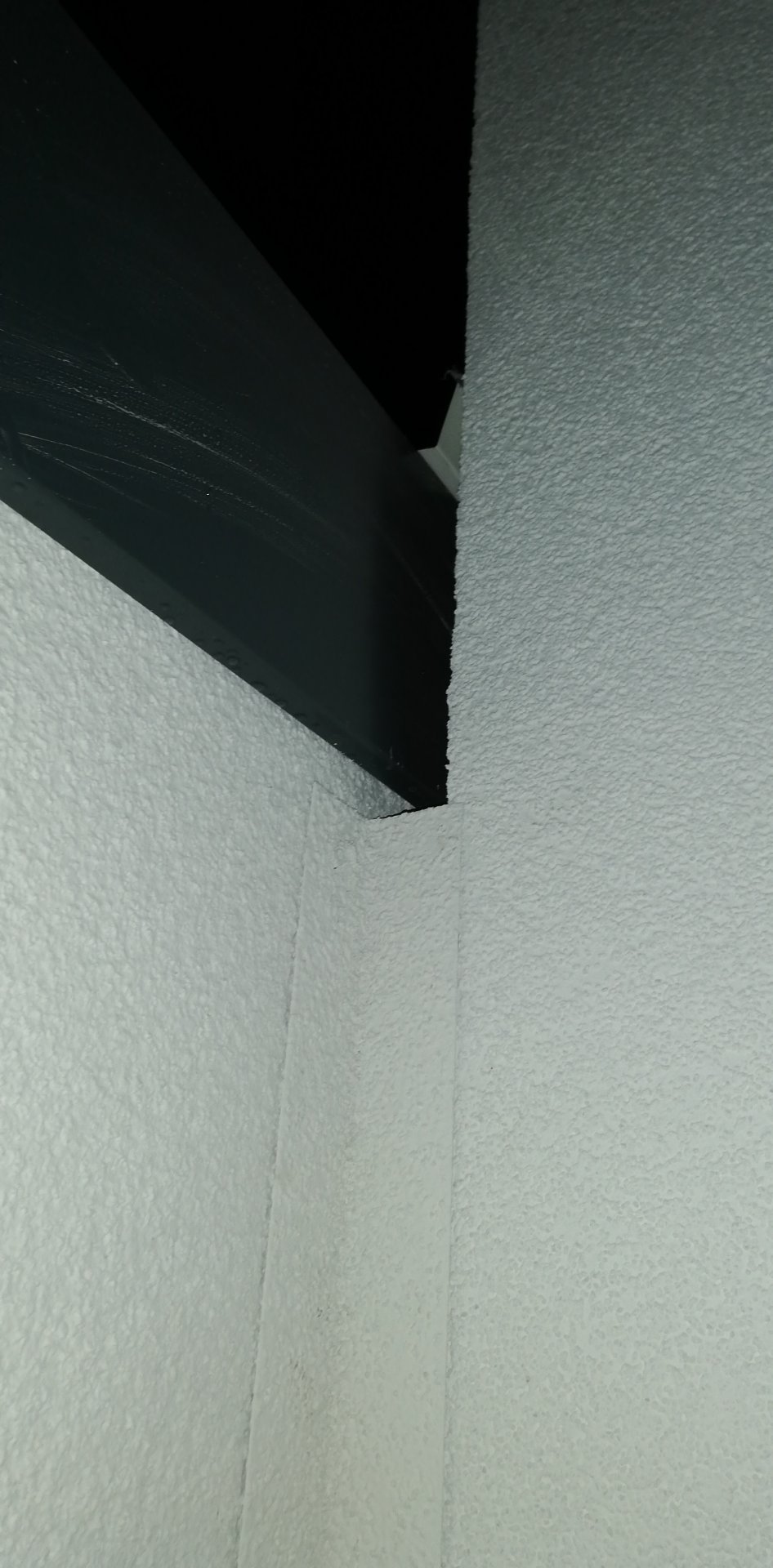

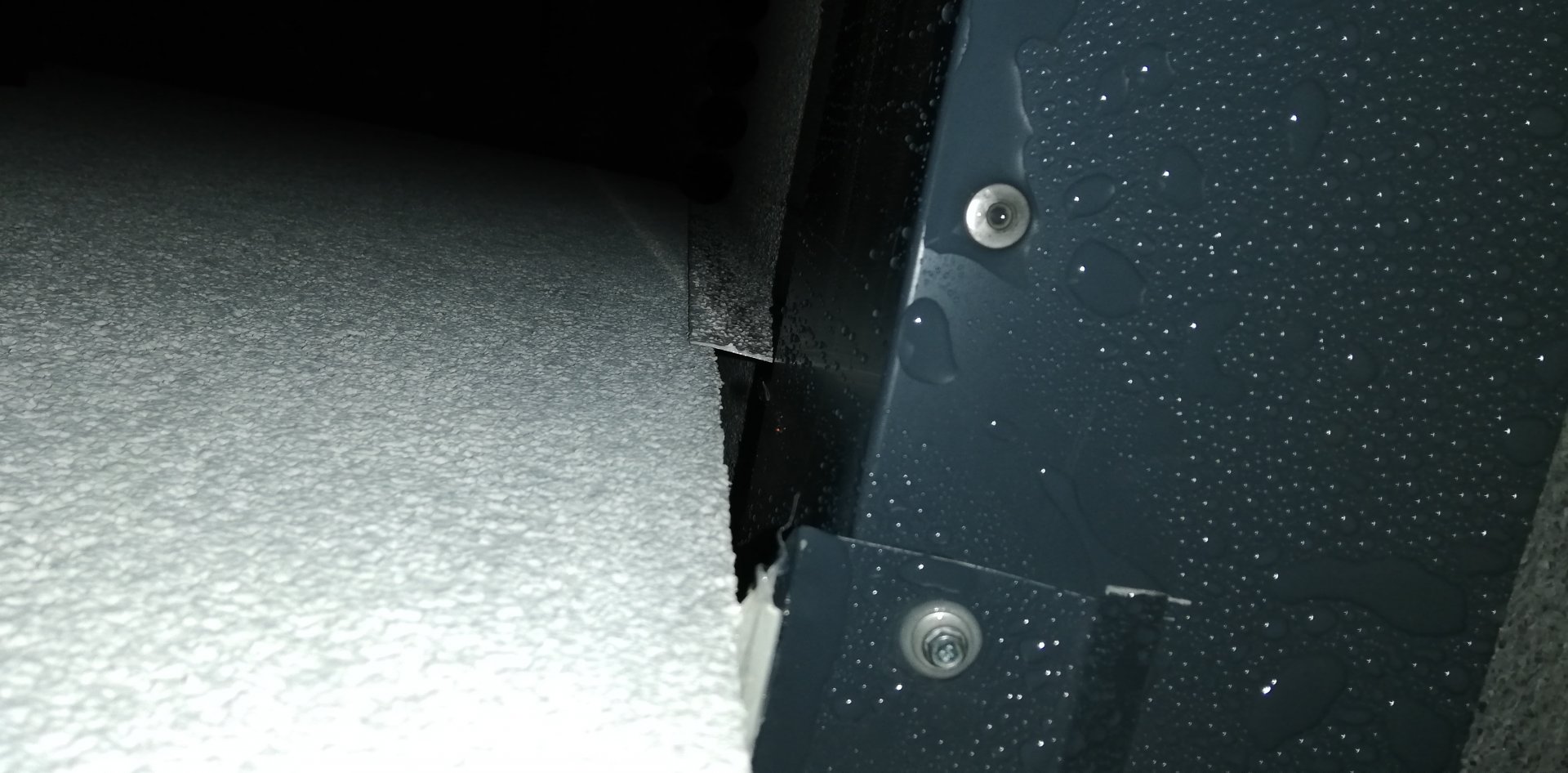

    Hallo Leute,
    Ich hätte eine Frage zum o. G. Thema.
    Und zwar habe ich ein Haus in Holzständerweise/Fertighaus von Bien-Zenker nach EnEV 2016. Die Garage wurde extern vergeben an Gewa-Garagen (Fertig-Stahlgarage 7x9m) auf einer Bodenplatte (nicht an der BoPla des Hauses gekoppelt).
    Die Garage des Nachbarn (integrierte Garage ins Wohnhaus mit Zugang über seinen HWR) steht direkt daneben. Er war schon sehr panisch, dass da ne Garage kommt und ob es dort nicht etwas gebe zum abdichten. Über gewa wurden zusätzlich Verblenderleisten und Wandabschlussprofile bestellt. Er hat Angst zwecks Schimmel. Meine Garage steht im Norden seiner Wand und im Süden meiner Wand.
    Nun haben die Monteure die Abschlussprofile eingebracht und nur an der Garage festgeschraubt und an der Wand mit Silikon befestigt. Diese aber teils mit Löchern und sehr laienhaft. Zu wenig Silikon ist auch keine Lösung...
    Somit läuft auf dieser Seite Wasser runter, dann auf die Bodenplatte und dann unter die Wand in die Garage. Eine Abdichtung durch mich ist bisher nicht erfolgt, aufgrund noch größer Mängel seitens gewa (Garage steht schief und man kann von außen ins Leerrohr sehen, stützen fehlen...). Ich plane hier die Abdichtung außen mit Bitumen (Firma MEM) und innen mit Sikaflex pro 3. Zwischen den beiden BoPla liegen noch Styroporplatten, die durch Gewa belassen wurden.
    Jetzt ist meine Frage: wie kann ich hier besser Abdichten an der Hauswand? Ich habe ein WDVS 100mm. Der Nachbar Massivhaus (mehr weiß ich leider nicht.
    Sind die Blenden nötig? Es ist auch so, dass das Wasser des Wandabschlussprofils hinten an der Attika hinter diese blende tropft. Ist das alles so noch zu vertreten?
    Vielen Dank IMG_20191218_213109.jpg IMG_20191210_192154.jpg IMG_20191210_191929.jpg IMG_20191211_170204.jpg IMG_20191218_213103.jpg IMG_20191218_213109.jpg IMG_20191210_192154.jpg IMG_20191210_191929.jpg IMG_20191211_170204.jpg IMG_20191218_213103.jpg IMG_20191218_213109.jpg IMG_20191210_192154.jpg IMG_20191210_191929.jpg IMG_20191211_170204.jpg

    Wandabschluss als Profil oder sogenannte Kappleiste, ggf noch mit Sikaflex Facade gedichtet ist eigentlich richtig und ausreichend. Aber warum ist das Profil so weit weg von der Wand? Ist die krumm und schief?

    Also ist die Leiste, wie auf dem Bild nicht ausreichend? Abgedichtet wurde diese bei mir auch nur mit Silikon
    Welches Profil meinst du jetzt? Das linke zu meiner Hauswand oder das rechte zum Nachbar? Und ja... Die Garage steht nicht parallel zu den Häuserwänden. Das wird am 28.12 geprüft durch die Firma. Hatte die Monteure aber schon beim arbeiten drauf hingewiesen...

    Die Attikableche sind schon schlecht.
    Inzwischen sollten Bleche ein Gefälle zur Dachinnenseite haben, die Kappleiste sollte das Wasser auf das Flachdach führen und nicht zur Wand.
    Wenn an der Kappleiste ein Fugendichtband dran ist, ist es ok.
    Nur Silikon ist unzureichen. Ich hoffe er hat die Fuge vorgeprimert, damit das Silikon haftet.
    Attikableche mit Spenglerschrauben befestigen ist auch unzulässig.
    Die umbigung vom Blech auf der Ausenseite funktioniert die ? Ensteht so überhaupt eine Tropfkante ? Oder läuft das Wasser an der Hauswand entlang?
    Es geht bestimmt besser.

    - Inwiefern sind die Attikableche schlecht?
    Das Wandabschlussprofil ist, wie man sieht nicht unter das Attikablech geschraubt, sondern nur irgendwie draufgemacht. Das Gefälle liegt zur Wand... Deswegen fließt es auch am unteren Ende des Gefälles direkt über das Profil ab.
    - Ein Fugendichtband wurde nicht angebracht
    - Geprimert wurde auch nix
    - Warum dürfen Spenglerschrauben nicht verwendet werden? Wie werden diese sonst befestigt?
    - Was meinst du mit dem Umbiegen? Derzeit läuft es an der Attika runter und an der Unterseite der Attika tropft es runter. Direkt an der Wand läuft es nur runter, wenn der Wind mit dem Regen gegenpeitscht.

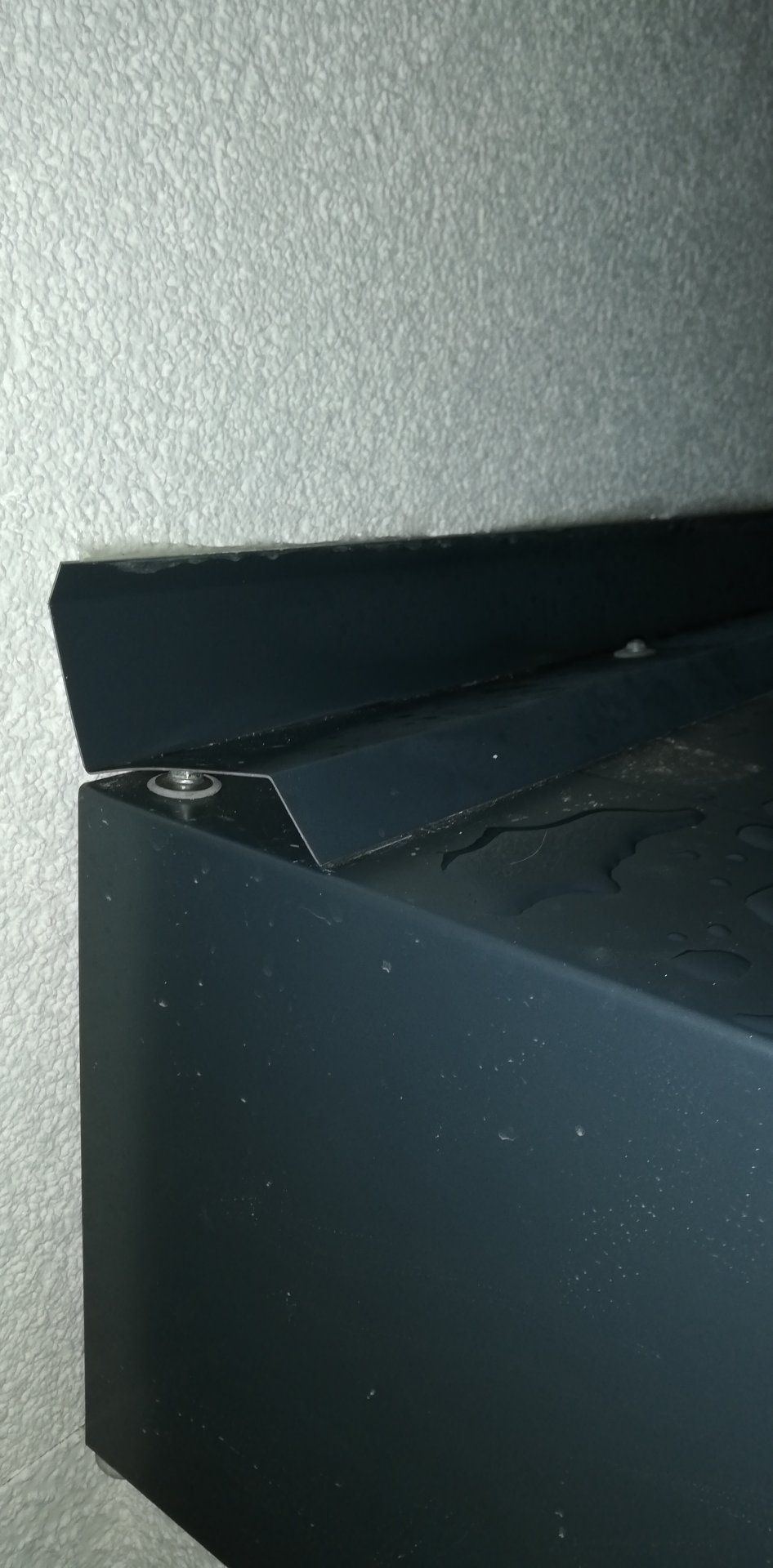

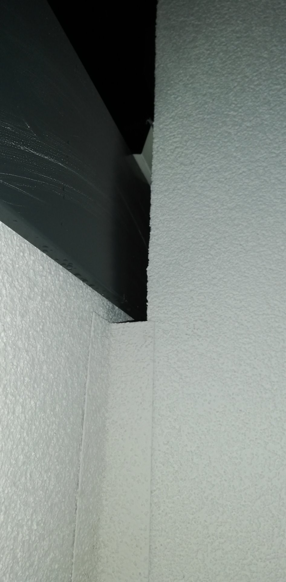

    Hier sieht man die Tripfkante

    Ich sehe da keine Tropfkante :D
    Spenglerschrauben sind schon sehr lange nicht mehr erlaubt, habe sie selbst und kenne zig Neubauten, wo die auch benutzt werden. Keine Ahnung, warum sich viele um Normen einen Dreck scheren.
    Komischerweise funktioniert das bei mir aber - da biegt sich nix, es wird nix locker, es verzieht sich nichts.
    Dichtmasse (kein Silikon) ist bei mir auch am Abschluss, aber auch das sieht man x-fach - da kenne ich die Regel nicht, aber wenn Tarunio das bemängelt, gibt es da wohl auch wieder eine neuere Norm.

    DDA wenn du die Bilder richtig anschauen würdest, dann sieht man eine geschweißte Attika.
    Blechschrauben sind Unzulässig, weiterhin ist die Schraube so fest angezogen das es die Unterlagscheibe raus presst.
    Du hast keine Tropfkante ! Wäre eine Vorhanden würde kein Wasser an dem Um gefalzten Blech hängen. Kommt viel Wasser über das Blech wird dir alles an der Wand runterlaufen und verschmutzen.
    Vom Schlitzen halte ich nicht viel, wegen der Kapillarwirkung.
    Sauber ein Fugendichtband rein, hochwertiges Verfugungsmittel und eine Wartung dann hebt das.

    Ich habe nie geschrieben, das dort eine Tropfkante ist!! ( weil keine ist), da die Abdeckung Umlaufend zu sein scheint mit Gefälle und gerade keine Tropfkante vorhanden ist, bezog sich der hinweis auf das 2. Bild weil dort das Wasser aufgrund fehlender Abtropfmöglichkeit zwischen Garage und Hauswand ziehen kann und bei der Dacheindeckung kann ich auf den Bilder keine Schweißbahn erkennen , sieht für mich eher nach Trapezblech mit Plastisolbeschichtung, was ich aber eher befürchte Trapezblech noch mit Schutzfolie drauf aus. Aber vielleicht kann der TE das mal erläutern. Und man darf natürlich nicht vergessen die Garage an sich wird nicht unseren Regeln entsprechen 100% zu flach für Trapezbleche usw. aber in sich im System funktionierend, genauso wie die meisten Dachflächenfenster nicht den Regeln entsprechen ( Schrauben und dann auch noch ohne Dichtung im geneigten Bereich, Überdeckung Ziegel /Seitenblech etc.) aber in sich zugelassen und dicht. Es geht ja nur um den Übergang Wandanschluss.

    Nein leider nicht. Ich sollte jetzt erstmal vom Hersteller ein passendes gefalztes Blech bekommen. Das wird dann ein Dachdecker an die Wand festmachen.
    Des weiteren meinte ein Baugutachter, dass ich zum Nachbarn hätte gar nicht abdichten müssen, da genug Platz dazwischen wäre ( ca 5cm). Nur bei bekannten bergschaden müssten es 10cm sein
