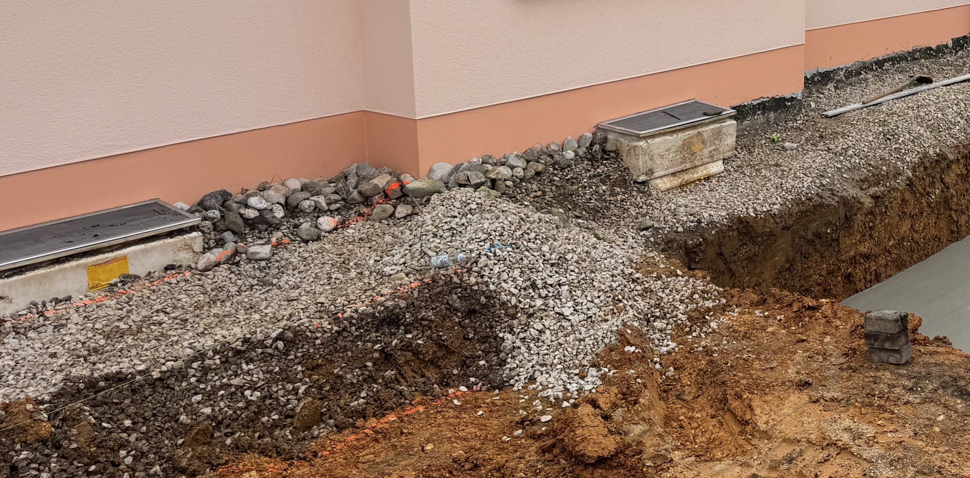

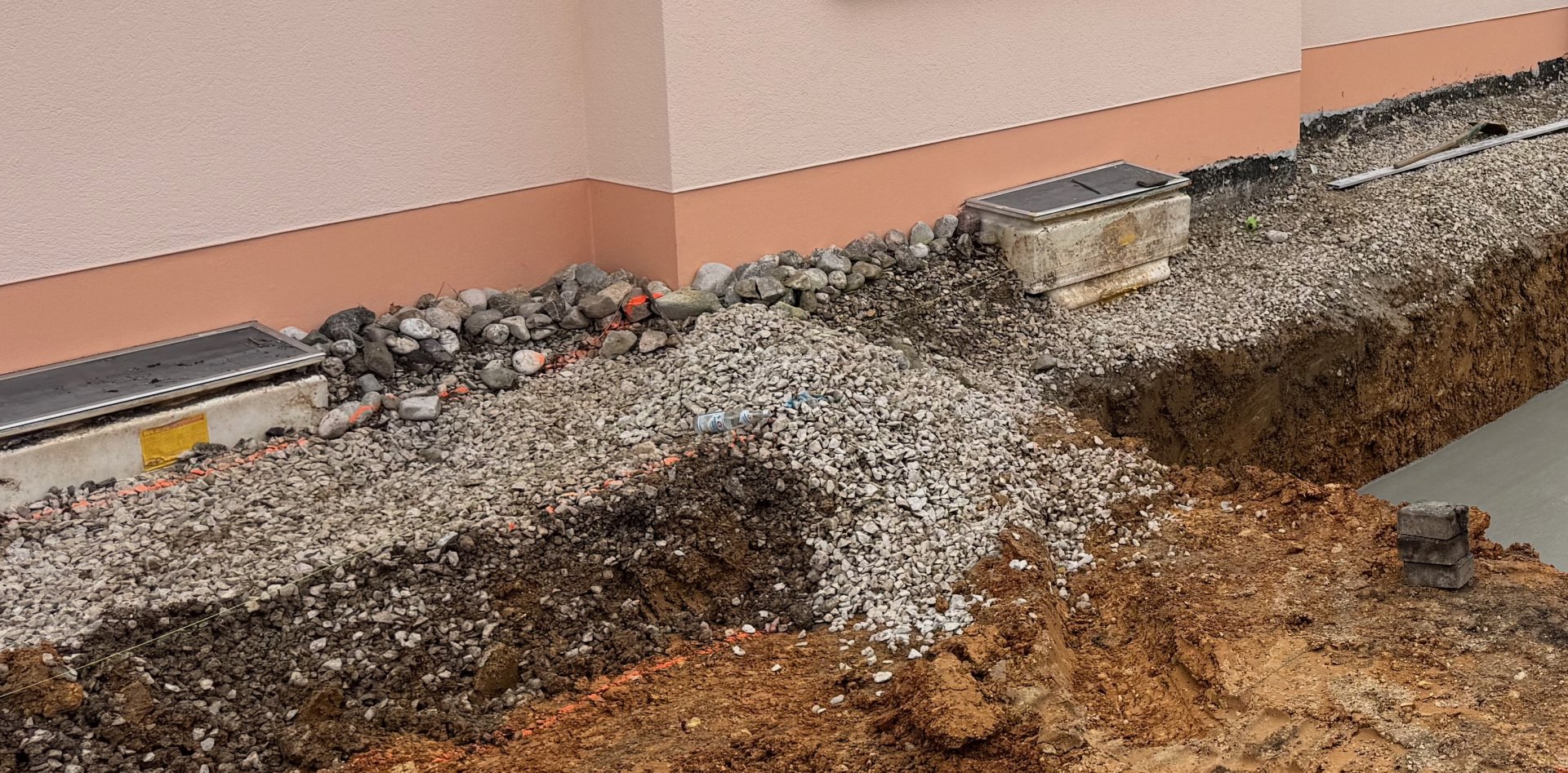

    Hallo Experten,
    aktuell erneuern wir unsere Terrasse. Dabei haben wir den Kiesstreifen direkt am Haus entfernt.
    Da ich immer Angst vor feuchten Wänden habe, überlege ich, ob ich das Mauerwerk an dieser Stelle mit etwas Wasserabweisendem, beispielsweise flüssigem Kunststoff, anstreichen soll.
    Was würdet ihr an unserer Stelle tun?
    ps. Die Wand ist nicht aus Beton, sondern aus diesen grauen Hohlsteinen.
    Gruß,
    M.

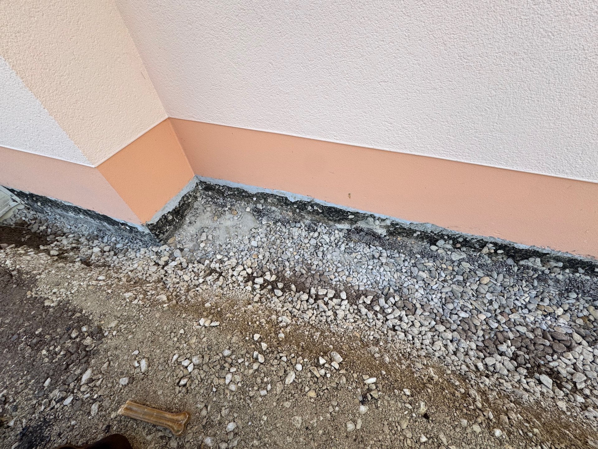

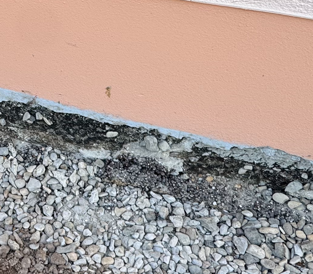

    Wenn ich das richtig sehe, ist an der Wand eine Dickbeschichtung aufgebracht und darauf eine Dämmung, ich kenne nur den Namen nicht. Es sind Platten aus EPS-Kügelchen, verklebt mit Bitumen. Blöd nur wenn der Kies in die Dickbeschichtung reindrückt und diese perforiert.
    Den Anschluss sollte man sauber freilegen und ertüchtigen.
    Darauf kommt es an, wie weiter verfahren wird.
    Absolut, zu Mal mir nur ein Hersteller bekannt ist, bei dem man mit Flüssigkunststoff auf eine Dickbeschichtung anschließen darf.
    Ich halte es dann wie Didi, der Doppelgänger: "Ich brauche mehr Informationen". :D

    Das Dach hat einen Überstand an dieser Hauswand. Ich würde sagen ca. in der Tiefe wie das Kiesbett. Es soll keine Terrassenüberdachung an dieser Stelle angebaut werden.
    Vorher war eben nur das Kiesbett direkt an der Mauer und im Anschluss eine Terrasse mit Natursteinfliesen.
    Die Höhe ist hier auf dem Photo zu sehen da das Fliegengitter eine Ebene mit der neuen Terrasse bildet.
    Das Kiesbett soll wieder an der Mauer angelegt werden. Ebenso im Anschluss eine Terrasse mit Platten.
    Die Belagsarbeiten sind folgend definiert: "Belag aus Keramik; verlegen auf Bettung aus Einkornbeton, Dicke 8 bis 10 cm; in Reihen im Halbverband"
    Mein Gedanke war: Da jetzt die Nordseite des Hauses komplett freigelegt wurde macht es evtl. Sinn eine ordentliche Abdichtung an der Hauswand anzubringen.
    Auf der Westseite des Hauses hatten wir erhebliche Probleme mit feuchten Wänden im Haus. Daraufhin haben wir eine Horizontalsperre spritzen lassen und zum Schluss dann tatsächlich auch die komplette Westseite überdacht. Seitdem ist dort Ruhe.

    Dann solltest du deine Bauwerksabdichtung deutlich höher ziehen, da die bisherige KMB (PMBC) sicher nur ein paar Zentimeter hinter der unteren Sockelputzkante hoch geht. Das reicht leider nicht. Such dir einen Dachdecker, der dir da eine Remmers MB 2K von der KMB bis zur Unterkante des hellen Putzes auf den gesamten Sockel draufzieht. Dieses MultiBaudicht ist mit üblichen Sockelfarben überstreichbar.
    Anschließend kannst du dann die Terrassenplatten im Drainmörtel verlegen lassen.
