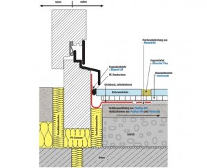

    Dazu gehört auch der Einbau einer Hebe-Schiebe-Anlage, wo vorher noch keine war. Im Moment ist dort eine Terrassentür und daneben ein feststehendes Element. Hier wird also ein Stück Wand entfernt, die natürlich auf dem Rohfußboden (Kellerdecke) steht. Der Estrich incl. Dämmung hat ca. 6 cm Höhe.
    In diese durch Abbruch entstehende Lücke wird die Anlage gebaut mit. In der Auftragsbestätigung steht "verdeckte Entwässerung nach unten" und "Verbreiterung innen + außen nach unten". Nun wurde uns gesagt, dass der Dachdecker den Anschluss außen herstellen muss.
    Wie kann man sich das genau vorstellen? Außen befindet sich (natürlich) schon eine Terrasse. Darunter ist ein Kellerraum. D.h. besonders tief komme ich nach unten nicht. In der Auftragsbestätigung steht hier auch etwas von 15 cm?
    Wie es sich momentan darstellt, wurde auf den Rohfußboden der Terrasse ein Estrich aufgebracht, auf dem die Terrassenfliesen sitzen.
    Hat der äußere Anschluss dann wie auf dem beigefügten Bild zu erfolgen? Wird eine Dichtfolie an den äußeren Rahmen der Hebe-Schiebe-Anlage angebracht und wohin muss diese laufen?
    Das Element ist mit ca. 1,5 cm Dachüberstand überdeckt, jedoch befindet es sich auf Süd-West-Seite, so dass auch Schlagregen vorkommt.
    Danke

    Die meisten Dachdecker arbeiten mit FLK, also Flüssigkunsstoff von Icopal oder TriFlex etc, eigentlich sollte diese Abdichtung dann auch entsprechend überlappend geführt werden also mind 10 cm auf die bereits bestehende Abdichtung der Keller Decke respektiv auf Ihre Terrasseabdichtung.

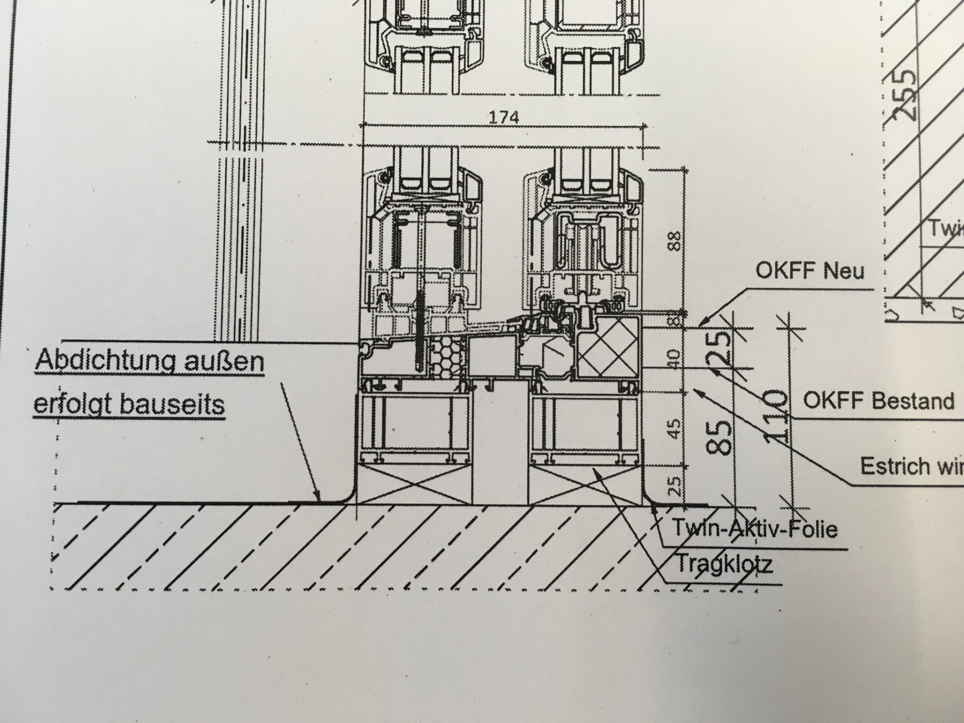

    Das hat der Fensterbauer, wie ich vorhin gefunden habe (siehe Anhang).
    Nach seiner Zeichnung muss ich also unter den Estrich auf der Terrasse. Diesen also großzügig im diesem Bereich entfernen?

    Ja. Und dann einen Wasserablauf davor, da normalerweise mind. 15 cm von Wasserführenden Ebene, bis Oberkante Rahmen einzuhalten sind.

    Ah, ok. Da es nur ca. 11 cm sind, kommt also davor eine Entwässerungsrinne...
