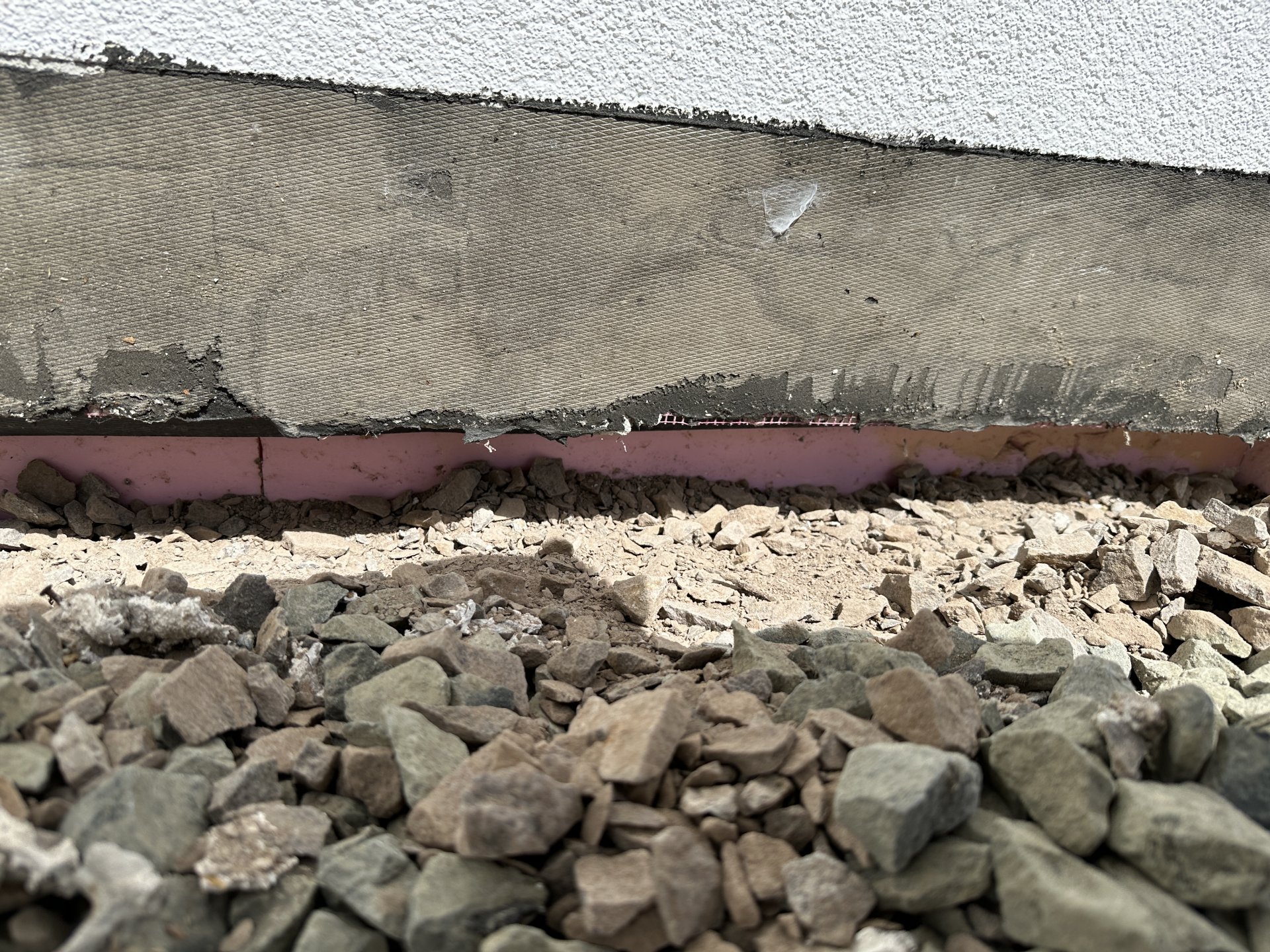

    ich bin gerade etwas in der Planung meiner Außenanlage.
    Dazu muss noch ca. 30 cm aufgefüllt werden. Die fertige Höhe wird in etwa dort sein, wo die Oberakante der schwarzen Abdichtungsmasse ist.
    Die Abdichtungsmasse hat der Verputzer noch aufgetragen.
    Mein Mauerwerk besteht aus KS-Steinen mit 180mm WDVS Dämmung.
    Was ich mich gerade Frage:
    Die WDVS Dämmung schließt nicht bündig auf der Dämmung vom Keller ab, da ist eine ca. 10 cm große Lücke.
    Müsste nicht eigentlich auch noch hinter der Dämmung Dichtschlämme aufgetragen sein? Wenn ich 30 cm auffülle könnte das Wasser ja durch die Lücke hinten an der Wand aufsteigen.
    Zur Veranschaulichung habe ich ein Bild angefügt.
    IMG-0285 hosted at ImgBB

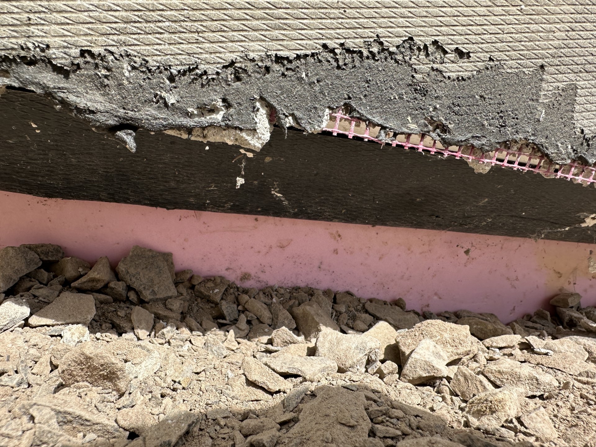

    Habe gerade noch ein altes Bild gefunden, glücklicherweise ist hinter dem WDVS noch bis ca. 30 cm über der späteren Geländeoberkante abgedichtet. Die Frage was ich mit der Lücke am besten mache bleibt aber trotzdem.

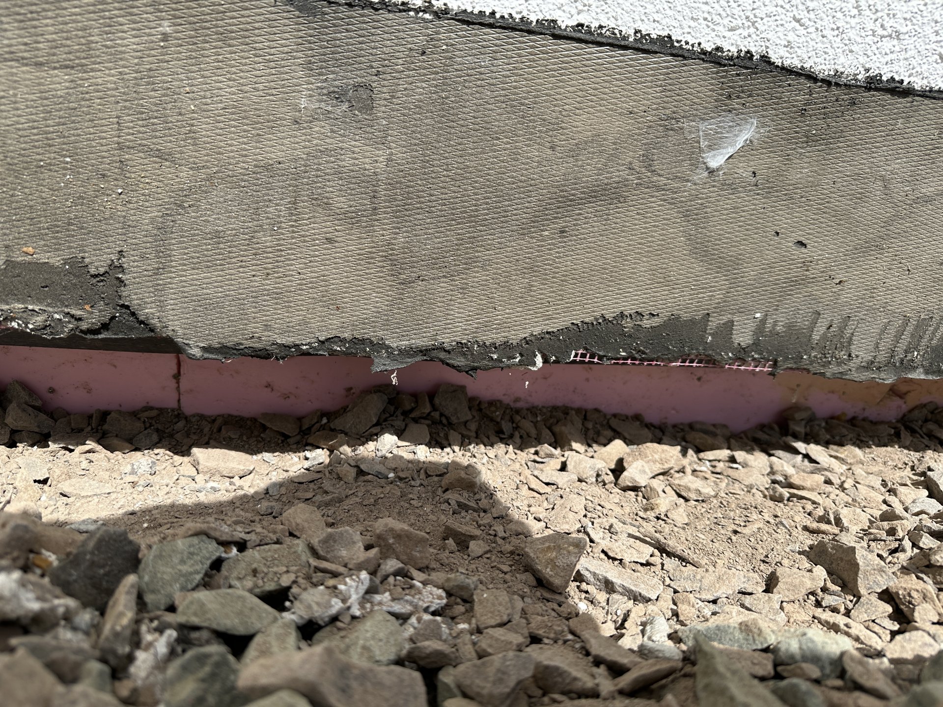

    Ja dich Lücke muss zu, da kannst Du passende Stücken aus Sockeldämmung schneiden. Der ganze untere Abschluss des WDVS sieht unfertig aus, ebenso scheint es gar keinen Sockelputz zu geben.
    Kannst Du den Bereich mal von 1m oder so fotografieren. Das Foto kannst Du auch direkt hier einfügen.

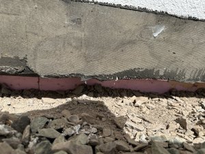

    Hier mal ein paar Bilder. Die WDVS beginnt ca. 1 cm über der Kellerdämmung. Ärgerlich.
    Abdichtung ist hinter der WDVS ca. 50 cm hoch und direkt auf der WDVS ca. 30 cm hoch.

    Murks sondergleichen!

    Ja, darum Abdichter ranholen, der das erstmal heilt.

    Da wollte das eine Gewerk wohl definitiv nix mit dem anderen zu tun haben :mauer
    Hab ich hier bei nem größeren Neubau auch schon gesehen. Keller abgedichtet und gedämmt, dann ein Spalt und das WDVS dann abgeschrägt auf das abgedichtete MW geführt.
    Jeder für sich hat es da richtig gemacht, aber in Summe ist es trotzdem Murks...
