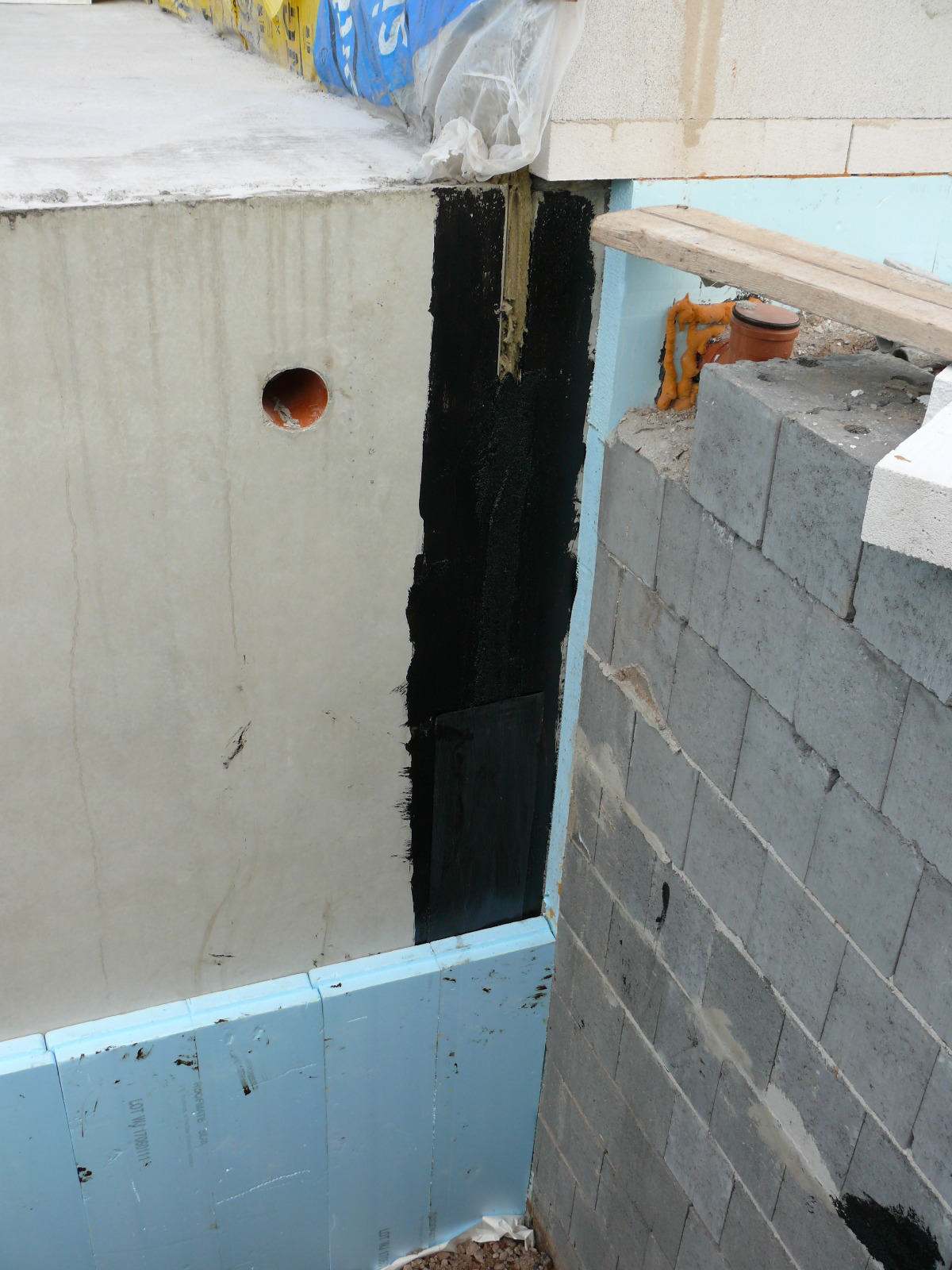

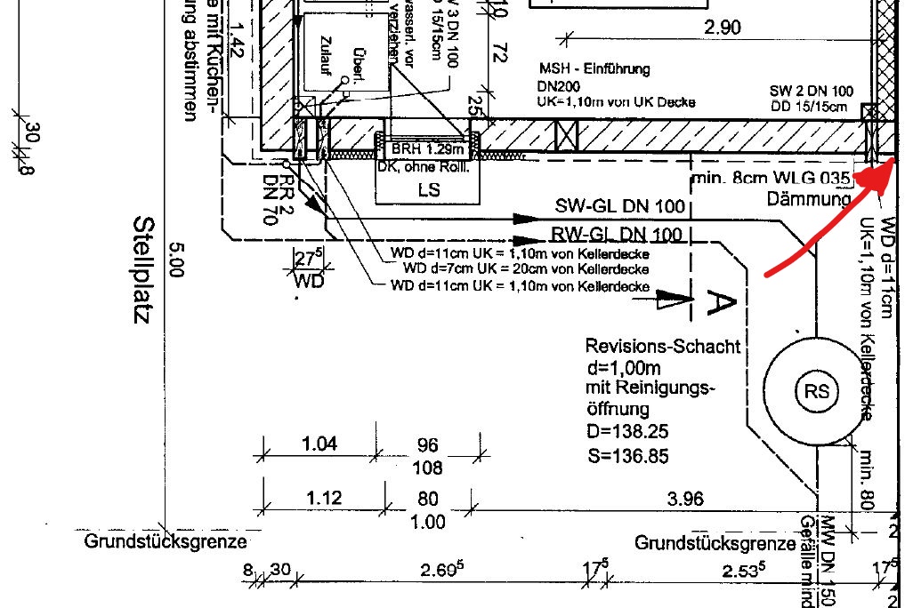

    ich habe folgendes Problem: Mein Nachbar und ich bewohnen ein Doppelhaus, Baujahr 2009. Die Außenwände bestehen aus 30 cm dicken Betonwänden, die Trennwände wurden aus 17,5er Kalksandsteinen gebaut. Zwischen den Häusern befindet sich ein insgesamt 4 cm breiter Hohlraum, welcher mit Mineralwollplatten versehen ist. Details sind auf dem Grundriss zu sehen.

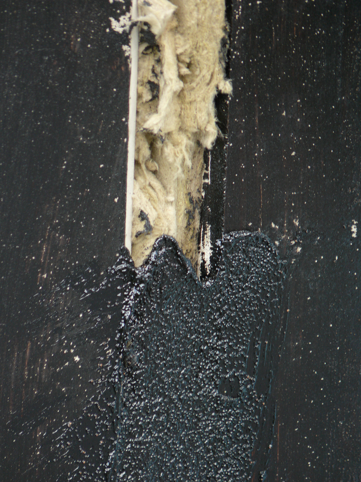

    Leider deutet alles darauf hin, dass die in den Fotos gezeigte Abdichtung des Hohlraums nach außen undicht geworden ist. Wenn der in der Nähe befindliche Bach Hochwasser führt, wird das Wasser durch das Erdreich unter der Straße gegen unser Doppelhaus gedrückt. Ca. zwei Tage nach Hochwasserbeginn ist in beiden Häusern entlang der Haustrennwand Wasser festzustellen, welches dann in den verputzen Wänden nach oben zieht. Das ist grundsätzlich erstmal keine Katastrophe, wir ertrinken nicht, aber langfristig muss eine Lösung her, um diese undichte Stelle wieder abzudichten und auch bei straken Regen oder Schneeschmelze ruhig schlafen zu können. Die vermutete undichte Stelle ist aber sehr schwer zu erreichen. Nicht nur, dass der Hohlraum nur 4 cm breit ist. Die Stelle befindet sich von der unteren Ecken im Haus mindestens 30 cm (Breite der Betonwand) in Richtung Erdreich und 12 cm (Höhe des Fußbodenaufbaus) nach vorne entfernt.
    Eine Abdichtung von außen ist zunächst naheliegend und vermutlich auch die effektivste und sicherste Variante. Aber der Aufwand ist immens, da sich in dem Bereich Terrassen, Stellplätze, Zäune, usw. befinden. Deswegen meine Frage:
    Gibt es eine Möglichkeit, die Undichtigkeit der Abdichtung des Hohlraums zwischen den Häusern nach Außen nachträglich, sicher, mit einem zugelassenen Verfahren von innen abzudichten? Falls ja, welche Fachfirmen sind dazu in der Lage?

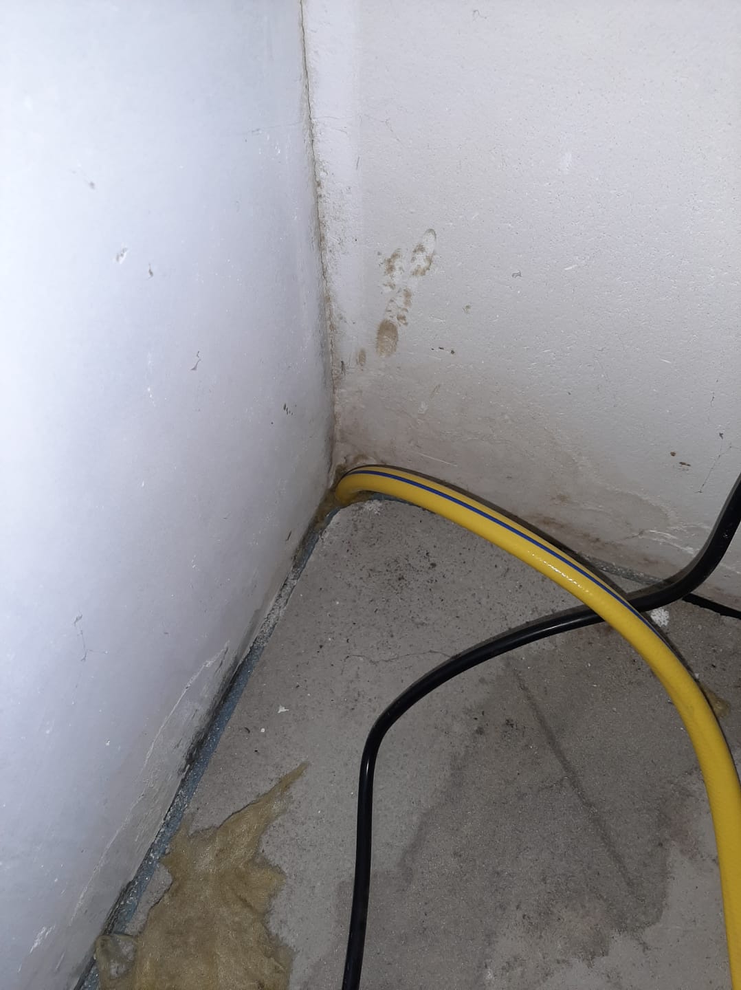

    hat keiner eine Idee, wie wir die Trennwandfuge dauerhaft abdichten können? Es sind keine Unmengen von Wasser, welche in die Häuser eindringen. Nur soviel, dass Wasser auf der Bodenplatte steht und dann einige Zentimeter im Putz und in den Kellerwänden nach oben zieht. Langfristig ist das natürlich keine gute Idee, wenn die Kellerräume genutzt werden sollen und die Bausubstanz erhalten bleiben soll. Das Foto zeigt die Ecke zwischen Außenwand (Beton) und der Haustrennwand (KS). Der Schlauch dient dazu, den Boden zwischen Rohfußboden und der PE-Folie unter dem Estrich mittels Seitenkanalverdichter zu trocken. Immerhin das klappt recht gut.
