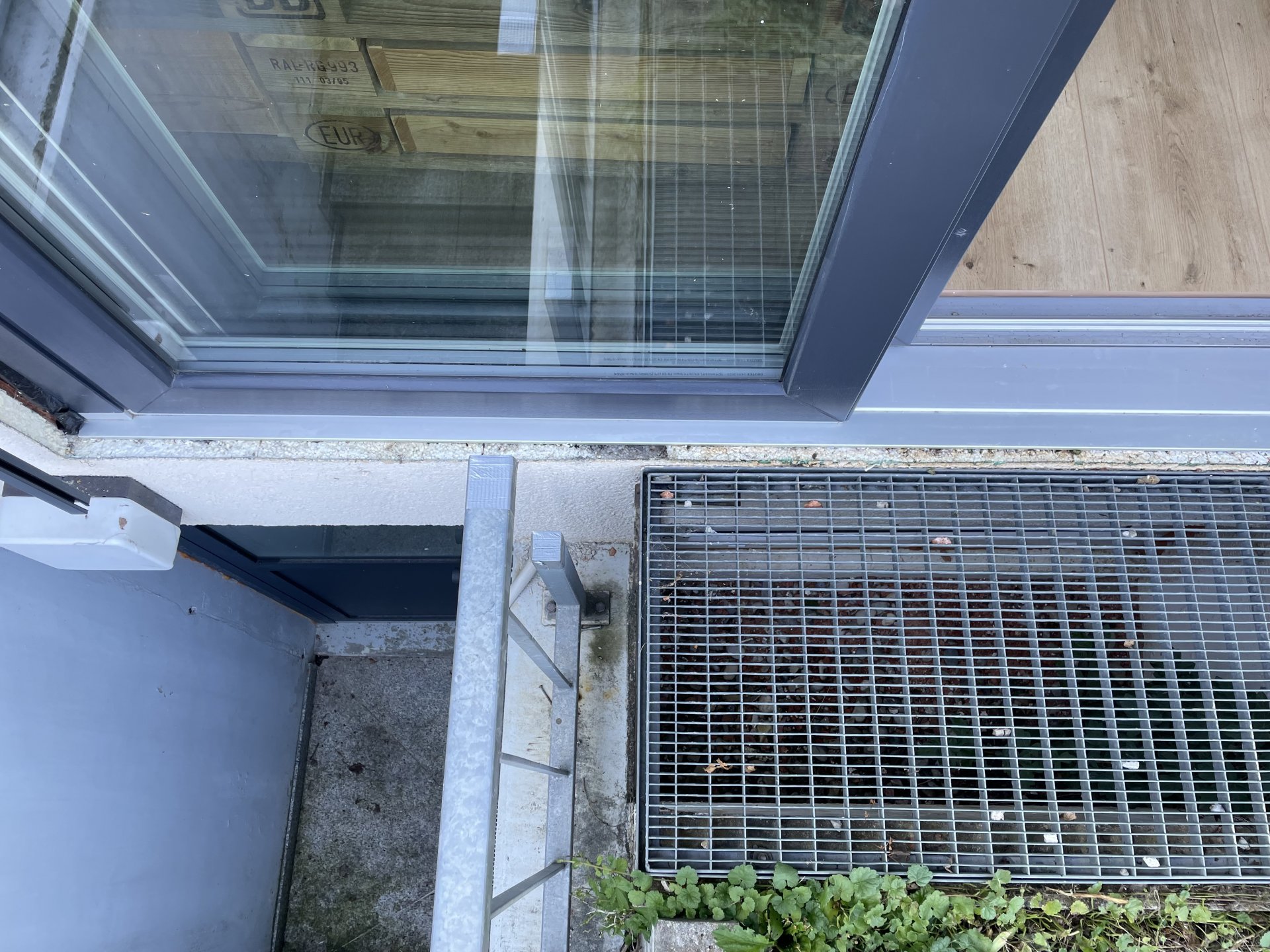

    habe an einer Bestandsimmobilie mit 4cm WDVS ein Fenster nach unten vergrössert und eine Hebeschiebetür eingebaut. Das Element ist flächenbündig zum Mauerwerk aussen eingebaut, dadurch deckt die Schwelle nicht die gesamte Tiefe des bestehenden WDVS ab. Da eine zukünftige Terasse nicht die gesamte Breite des Elementes abdeckt und sich unter dem festen Teil noch ein Treppenabgang befindet, frage ich Euch, wie man das am Besten abdichtet, dass kein regen in/hinter das Styropor läuft. Habe an eine Winkelschiene über die Länge gedacht, die unter der schiene beginnt und dann über dem WDVS abschliesst.
    Laibung seitlich wird noch angeputzt.
    Gibt es andere Lösungen? Wie macht ein Fachbetrieb so etwas?

    Die Dämmung besteht aus Styropor ist an dieser Stelle nicht als Perimeter- bzw. Sockeldämmung geeignet.
    Außerdem muss die Tür gegen den Rohbau abgedichtet werden.
    Daher würde ich das WDVS erstmal entfernen, dann anständig abdichten, dann Perimeter- bzw. Sockeldämmung neu dran und neu verputzen.
    Zum Schluss noch von der Schwelle mit Flüssigkunststoff über das WDVS und darüber eine Winkelschiene als Abdeckung.
