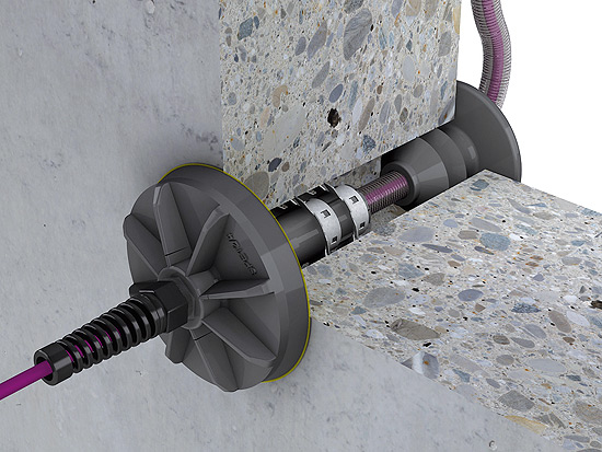

  14. #34 BauPraktiker, 19.12.2014
    BauPraktiker
    BauPraktiker
    28.11.2014
    44
    Bautechniker
    Nürnberg
    @ Jörg1984
    Wenn ein Fachfirma mit einer Hauseinführung und Insatllation beautragt wird, dann ist es selbstredend damit die Arbeiten nach Stand der Technik auszuführen sind, alles andere ist Pfusch. Und da Auftraggeber meist fachliche Laien sind, ist von der Fachfirma ein fachgerechte Arbeit nach Stand der Technik zu erbringen (Bringschuld)
    Genormte Haus- und Mauerdurchführungen ( siehe Bilder)

  16. #36 Carden. Mark, 19.12.2014
    Carden. Mark
    Carden. Mark
    23.01.2004
    10.396
    öbuv Sachverständiger
    NRW
    Lieber Bautechniker:
    Würdest Du mir bitte die Norm benennen die Haus- und Mauerdurchführungen regelt?
    Es gibt die Norm 19195-9 die die Art regelt, nicht aber die Durchführungen selber.
    Zudem gelten diese Ausführung nur bei der Wasserangriffsart >nicht stauendes Sickerwasser.
    Zudem schuldet der AG keinesfalls Leistungen nach "dem Stand der Technik".
    Vielmehr schuldet er diese nach den "aRdT". Das ist schon ein deutlicher Unterschied.

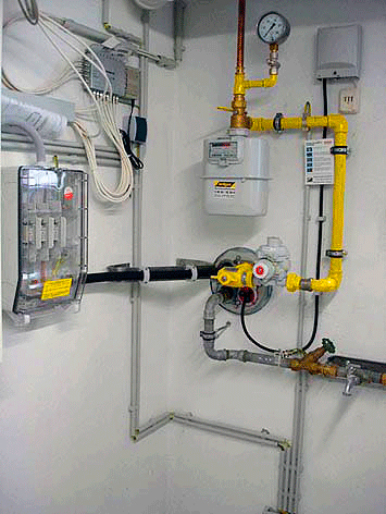

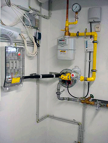

  17. Dipol
    Dipol
    20.09.2010
    861
    417
    RFT-Meister & VDE geprüfte Blitzschutzfachkraft
    Leinfelden-Echterdingen
    OT: Wenn das Bild den Endzustand darstellt, hat der Elektriker beim Potenzialausgleich gesündigt.
