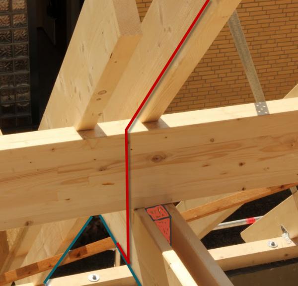

    wir haben gerade unser Dach (Kfw70, zwei Gauben) bekommen und nun habe ich mit dem Innenausbauer über den nachträgliche Ausbau des Dachbodens gesprochen. Wir sollen hier zwei Luftdichtigkeitsebenen herstellen. Die erste wird jetzt hergestellt und zweite würden wir dann im Dachboden herstellen (Schrägen, Fussboden, Treppenauge). Ich bin mir aber nicht sicher ob das die beste Lösung ist?
    Ich könnte mir auch vorstellen, in Eigenleistung durch die Kehlbalken zu gehen und dem Innenausbauer einen Zipfel der Folie anschließen zu lassen. Hierzu habe ich mal eine Skizze angehängt.
    Ich würde mir sonst die Arbeit mit einem 6cm Block umspannt mit Folie zwischen den Sparren etwas erleichtern wollen (roter Block).
    Zwei Punkte stören mich sonst an den zwei Luftdichtigkeitsebenen
    • Zieht dort ggf. zu viel Luft duch und kühlt das Haus zwischen den Kehlbalken aus ( übertrieben :wow )
    • Sammelt sich dort Feutigkeit z.B. aus dem Badezimmer
    Ich würde mich freuen, wenn jemand eine Idee oder Anmerkung hat, danke.

    aber du kannst sicher sein, dass es nicht die Lösung ist, schon gar nicht die beste.
    Es müsste entweder die blaue und rote luftdicht verbunden werden oder aber gleich die blaue, wenn noch möglich, komplett verlegen

    @Gipser: Danke das du meine Bedenken bestätigst.
    Gibt es für solch eine blöde Konstuktion Tipps wie man sich unnötig Arbeit vermeidet? Speziell der Raum zwischen Aussenwände und Balken ist mit ca. 3-5cm echt eng.
    Insgesamt würde ich mich sonst mit Klebeband von Is0ver Normal, SL und Spritze ausstatten. Gibt es eigentlich so etwas ähnliches wie Bauschaum für solche Ecken?
    Ich denke, insgesamt ist die Zangenkonstruktion ungünstig, nun ist sie aber da.

    jo. dichtspray.
    in kombination mit klebeband, osb/folie und planung: saugut ;)
    ist nicht ganz billig, aber immer wieder die einzig gute lösung :p
    du hast die "abgesoffenen dächer" (rubrik "dach") gelesen?
    deine planung (genau: die planung für deine dachkonstruktion) hat
    mit bauphysikalischen erfordernissen garnix zu tun, da ist eine üblich
    falsche konstruktion zum 2millionsten mal froh und unbekümmert
    wiederholt worden.
    den pfropf zwischen den zangen kannst du vergessen, die "dachfolie"
    unter und über der kehlebene bringst du auf keinem fall richtig
    dicht zusammen.

    aber: weniger wäre mehr gewesen und dann wäre auch die luftdichte
    ebene "ordentlich" (und mit wenig aufwand!) herstellbar gewesen.
    jetzt isses zu spät, da hilft nur noch kehlebene rundum eintüten - oder
    nochmal der holzkonstruktion an den kragen gehen.

    Man hätte es für die "beste" Lösung anders konstruieren müssen... Jetzt wird es nur noch eine Kompromisslösung
    wenn jetzt das Dach noch offen ist kann man versuchen, die Dampfbremse bezogen auf das Bild hinter der Pfette rumzuführen. Also vermutlich die Fugen zwischen Sparren und Zangen umlaufend am Sparren mit Klebeband abkleben und dann daran die Dampfbremse ankleben. Hängt aber von der Konstruktion ab, die wir im Detail nicht kennen. und geht nur, wenn der Dachaufbau nach oben hin sehr diffusionsoffen ist.

    ich würde eher versuchen, ein Füllholz genau in Sparrenbreite zwischen die Zangen einzufügen und dessen umlaufende Fugen mit Klebeband abzukleben.
    Natürlich braucht's zwischen den Zangen ganz schmale Hände.
    Und fallen Sie bitte bitte nicht runter, gaaanz vorsichtig sein!

    Warum ein Füllholz? Wird über der blauen Luftdichtigkeitsebene nicht gedämmt? Das Füllholz wäre dann ja die nächste luftdichte Schicht?

    Es gibt keine "nächste" luftdichte Ebene. Jedes Haus hat genau eine luftdichte Ebene. Diese hat durchgängig um die gesamte Gebäudehülle zu gehen UND hat geplant zu sein. von beidem sehe ich hier NICHTS.

    Das bezog sich auf den Vorschlag von Alfons Fischer. Ich habe das so verstanden, dass zusätzlich zur blauen Line die Kehlbalken oben (?) dicht verklebt werden sollen?
    Ist es nicht einfacher - wie in den gepinnten Artikel beschrieben - hier jetzt die Sparren/Kehlbalken von innen/oben mit Dampfbremse/OSB einzutüten? Natürlich über Dachluke verbunden.

    Besser das hier als Klebeband: http://www.doerken.de/bvf-de/pdf/prospekt/Liquixx.pdf

    oh doch, das war schon so gemeint. Und bei diesem Vorgehen darf man nicht vergessen, die "blaue" Dampfbremsebene von unten im Bereich des Füllholzes an die Zangen zu kleben. Dafür muss diese dort aufgetrennt werden. Und die "rote" Dampfbremsebene muss dort über die gesamte Hauslänge mit der "blauen" verklebt werden. gar nicht einfach...
    die "Pinseldampfbremse" kannte ich bisher nicht. Klingt interessant @ H.PF
    Wäre ne gute Sache, wenn's auch funktioniert.
